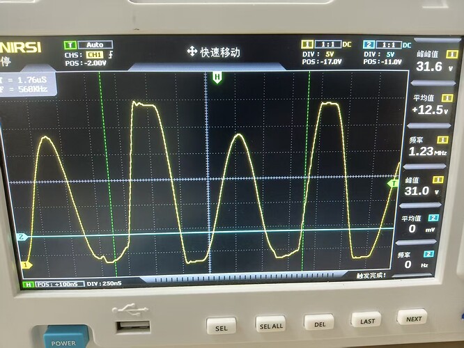

SW端口波形图是这样的

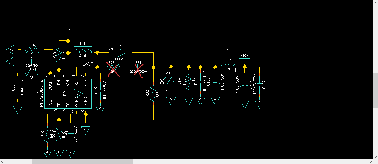

您好,能分享一下原理图吗?
输入波形、输出波形、原理图及SW端口波形,并且我更改FSET值,频率不会随之改变,他频率固定,像MP1542,接地固定输出700khz
您好,原理图看起来没有问题,有检查过焊接或者FSET电阻本身的阻值是否正确吗?
您好,FSET我解决了,输出也正常了,但是SW波形还是不正确。还是像我上面一样,在D的导通时间内,存在正弦杂波。有可能发生AM调制了吗,或是其他原因?
您好,开关频率对的话就没问题哈,这是负载不够高,Boost电路工作在DCM模式时,寄生电容的电流在电感上交替过零产生的震荡,随着负载变大震荡部分在开关周期内占的比例会越来越小直至消失,属于正常工作的一种场景,谢谢!

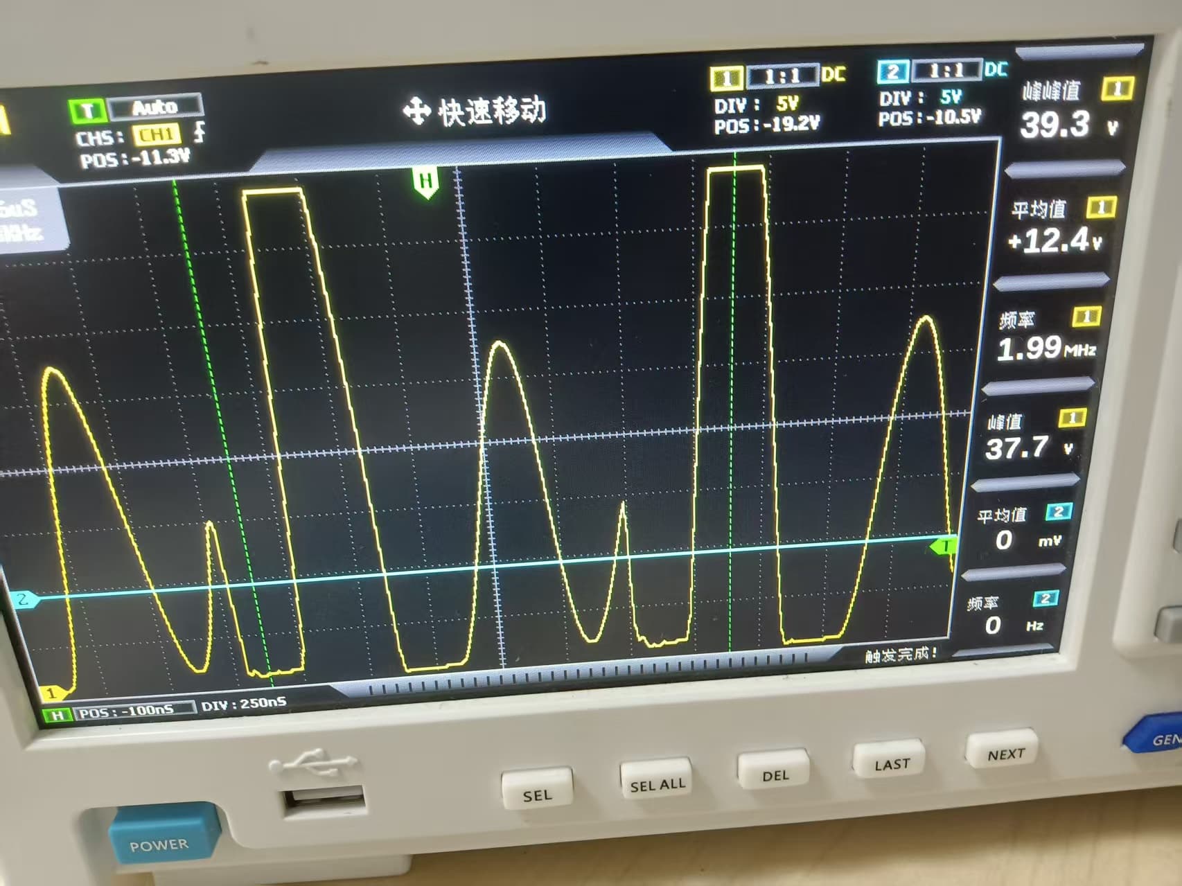

这个震荡是在开关打开的时候才发生的,震荡截至会发生下沿振铃现象,并且我改变Rload,他并没有减小的迹象。
您好,能展示您的MP3425电路目前实测到不同负载情况下的SW波形吗?谢谢!
