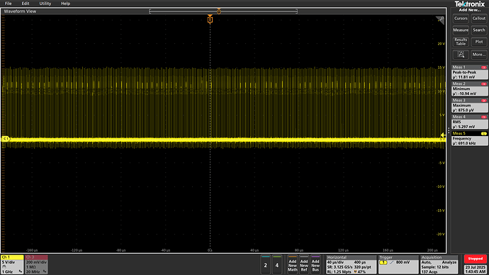

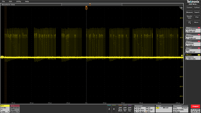

在重载情况下SW波形变成这样了:
原理图设计中已经强制CCM模式,开关频率800K,但是在重载下,开关频率发生了变化,好像有打嗝的现象。请帮忙分析一下原因。
您好,请分享一下原理图和Layout,当前的重载是指多大的电流?轻载情况下的SW波形也可以展示一下,时基可以调到2us/div,谢谢!

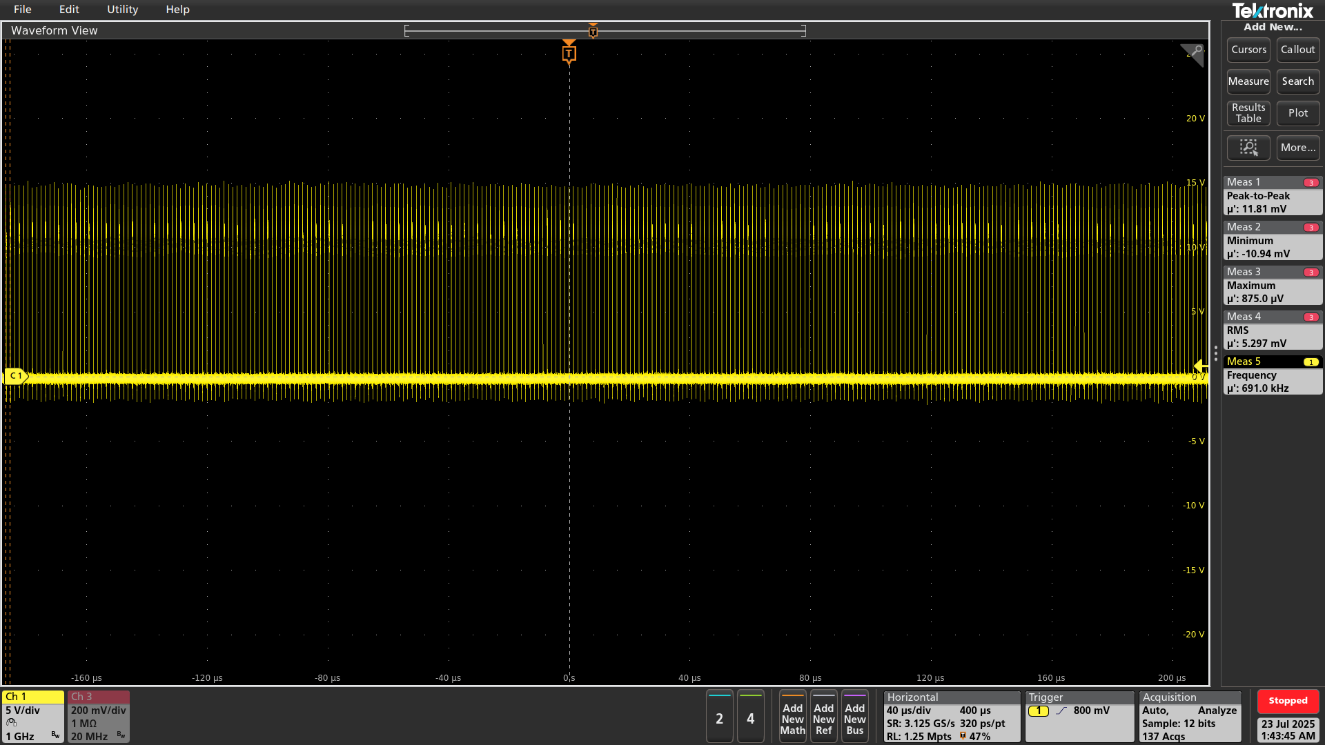

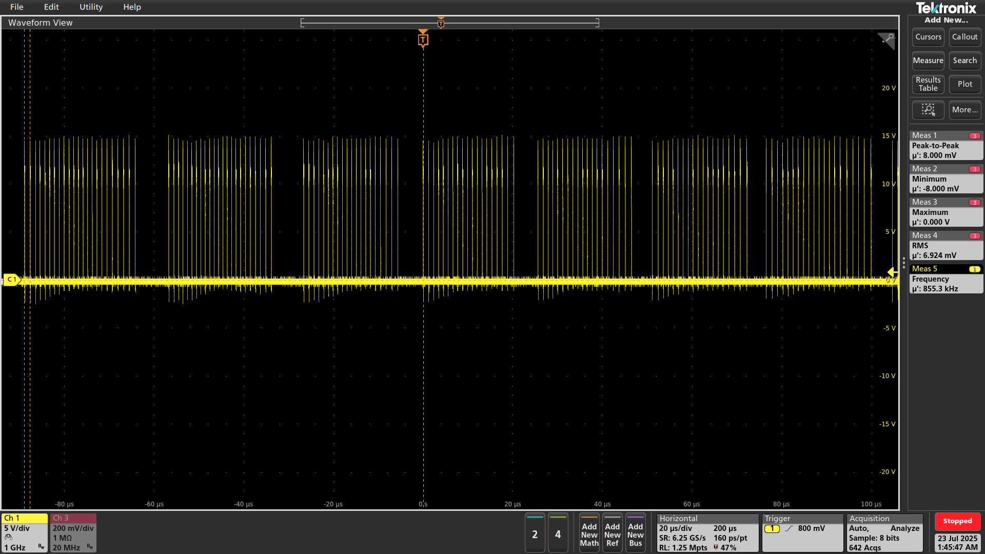

轻载波形:

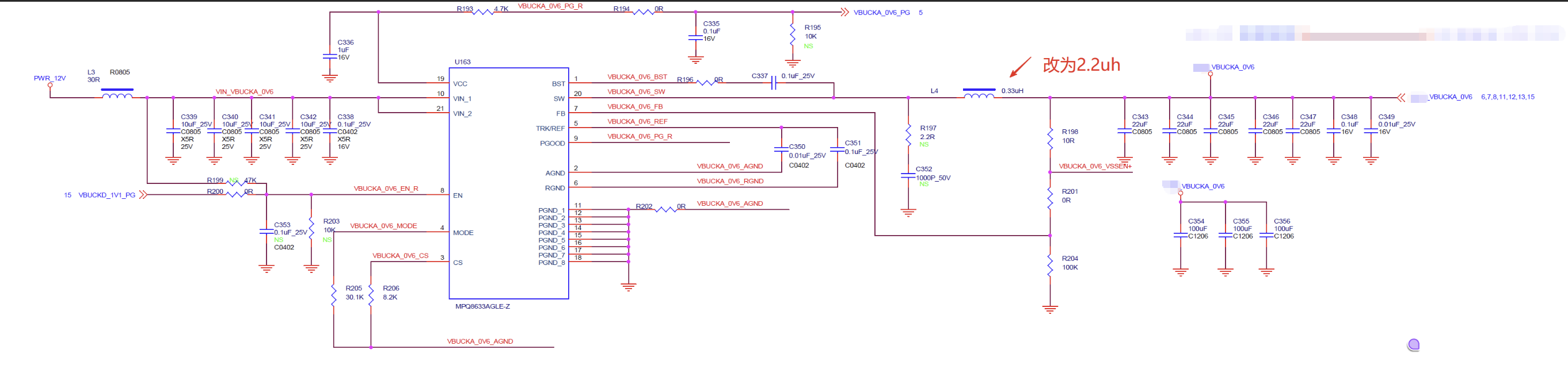

原理图:
重载的电流大约0.6A,轻载电流0.3A, 电源设计电流1A

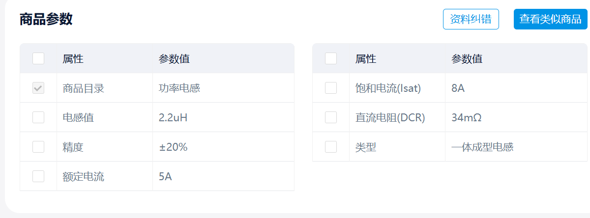

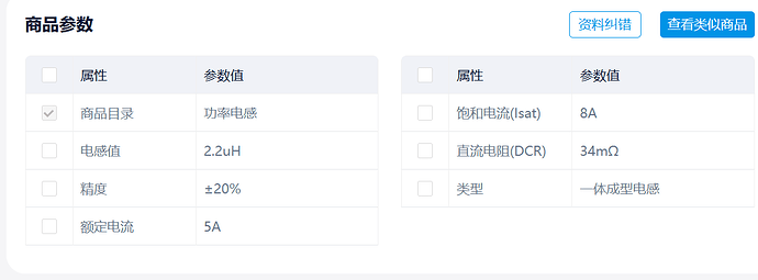

电感参数:

您好,适用的,可能是电感感量比较大,导致输出纹波太小,芯片内部的斜坡补偿不够,可以先降低感量试试,适当增加输出电容的ESR可能也有改善,谢谢!
