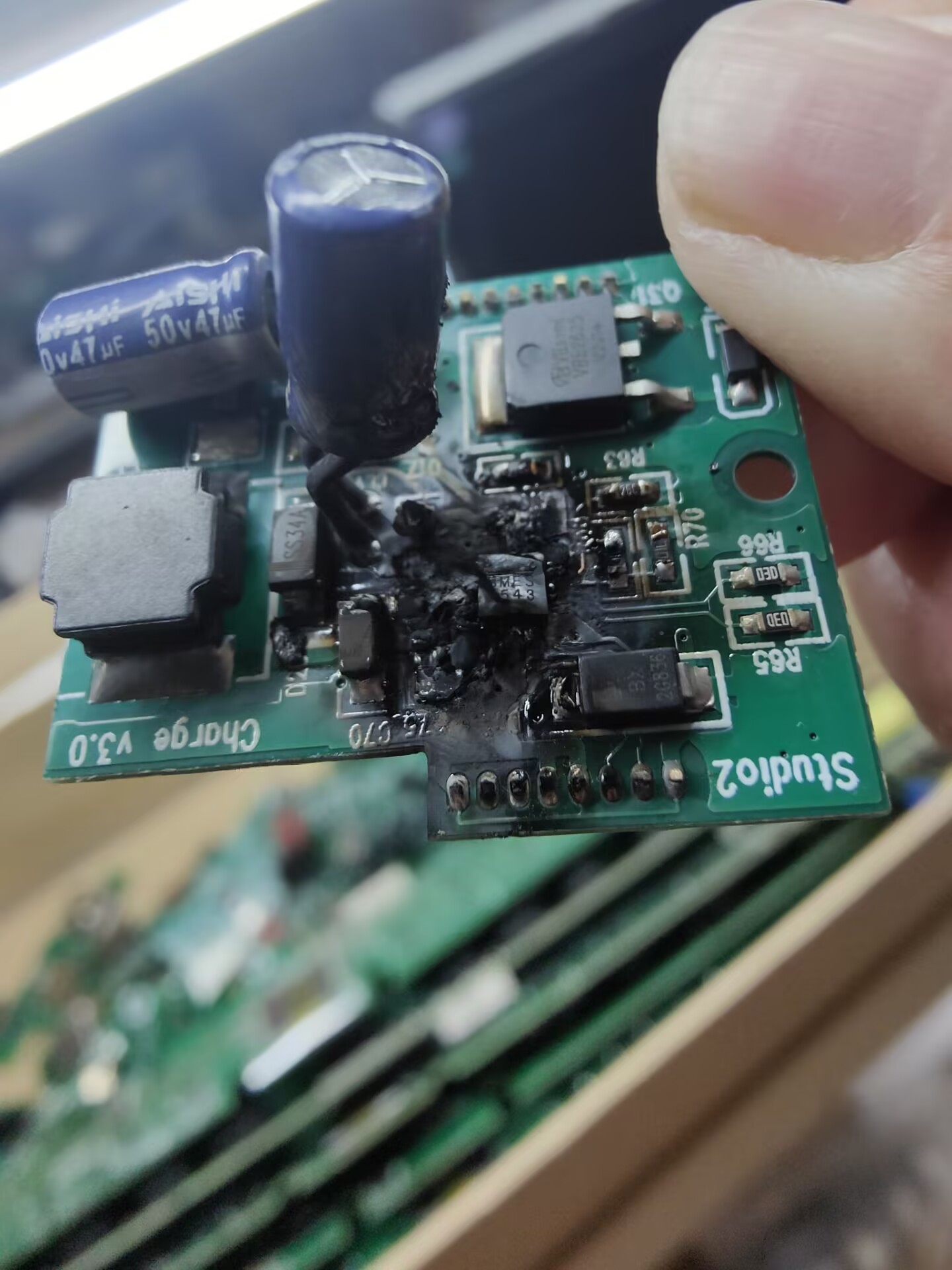

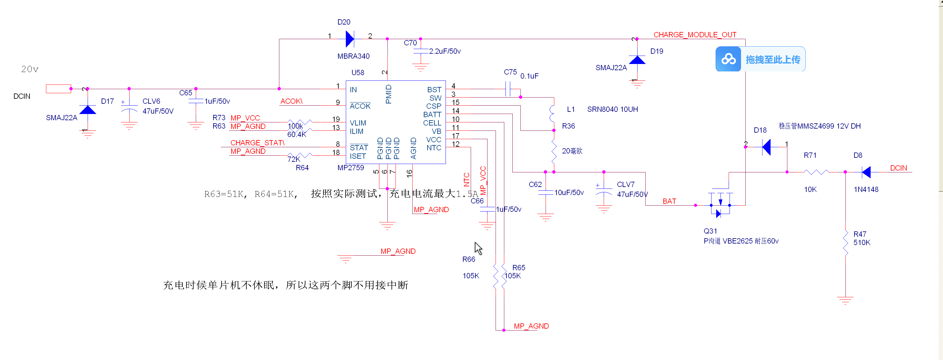

我用mp2759,突然烧毁了,可能什么原因
我开发的产品,已经小批量供货,但是其中一台突然发生mp2759烧毁了。可能是什么原因呢?
如果只是单个烧毁,不是批量性的,那大概率可能是某个器件短路导致的,比如板子上是否涂了三防漆,防水做好了吗?其次是引脚之间是不是有锡珠,主要考虑生产制程管控问题
有没有测试过SW波形?如果排除输入/输出的问题,那么我觉得SW波形可以先看看,因为如果SW震荡太严重可能会超过芯片引脚的最大电压导致击穿短路。
