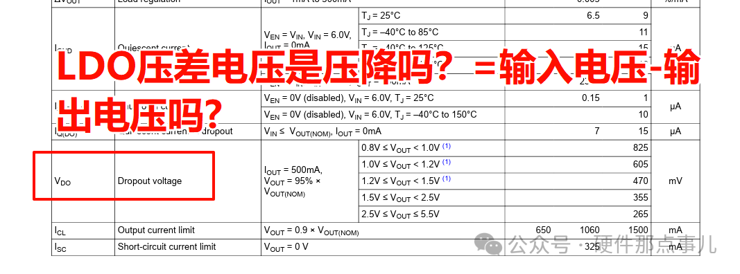

LDO又叫低压差线性稳压器,是嵌入式设计中的“稳压小能手”,而 Dropout Voltage,也就是压差电压是其核心参数之一。我发现很多人没搞清楚压差电压和LDO输入输出的压降的区别是什么?认为压差电压=输入电压-输出电压,这样理解的话就说明你不懂Dropout Voltage到底是什么!

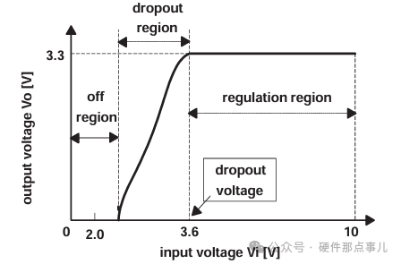

Dropout Voltage是指LDO能够维持目标输出电压Vout所需的输入电压Vin和Vout之间的最小电压差。换句话说,如果Vin-Vout< Dropout Voltage,LDO就无法正常稳压,输出电压会开始下降,进入“Dropout 模式"。

下图是某个LDO的Dropout区域,当Vin低于某个值时,Vout不再保持3.3V,逐渐下降。
那LDO输入和输出之间的压降和DropoutVoltage的区别是什么?
压降叫Voltage Drop,压降是实际工作时Vin-Vout的差值,取决于输入电压和负载条件。比如Vin =5V、Vout =3.3V,压降是1.7V。
Dropout Voltage是压降的最小值,是LDO正常工作的“底线”。如果压降小于Dropout Voltage,LDO就“撑不住"了。

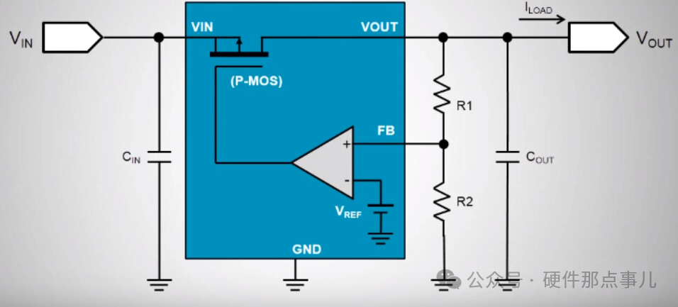

LDO核心结构包含一个运放、参考电压VREF、功率晶体管,比如PMOS和反馈电阻。运放通过控制PMOS 的栅极电压Vg,调节漏源电阻Rds,维持Vout。
Dropout的过程:
当Vin逐渐降低,运放试图通过降低Vg,增大Vgs(Vgs=Vin-Vg),使 PMOS更导通,减小Rds。但Vg最低到 GND 时,Vgs达到最大,Rds达到最小(即 Rds(on)),此时:

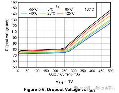

负载电流变化:Iout增大,DropoutVoltage升高,选型时按最大电流算。
温度影响:高温下 Rds(on)可能增大,Dropout Voltage 略升,留余量。
