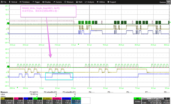

如下是我测试的示波器波形,
功能:想把ABZ1寄存器(地址0x05)写成0x7f,目的是把ABZ编码器线数由缺省的512线改为1024线;
测试结果:读回来还是出厂值0x3f,没有写入成功;
图中4个通道分别是:
CH2 红色: CS;
CH4 绿色: CLK;
CH1 金黄色:COPI;
CH3 兰色: CIPO;
请问我传的这个写ABZ1寄存器的波形,是否可以分析?
或者说,还是需要写RD寄存器的波形?
你这边写完之后直接读取还是掉电再去读取的时候回复默认值了?
如果掉电之后没有恢复了就需要看看是不是没有存入NVM的操作;
如果不是,方便看下你们的写入程序看看,谢谢

1、是写完直接读取,回复默认值;
2、写入程序是指这个示波器波形对应的写寄存器函数?我直接发这里?

我这两天也遇到这个问题了,不过我将代码改为写入寄存器时连续写两次,烧录时连续烧录两次,就能正常写和烧录了
