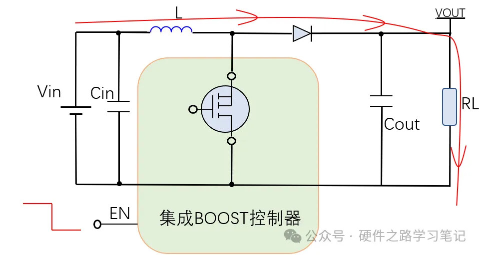

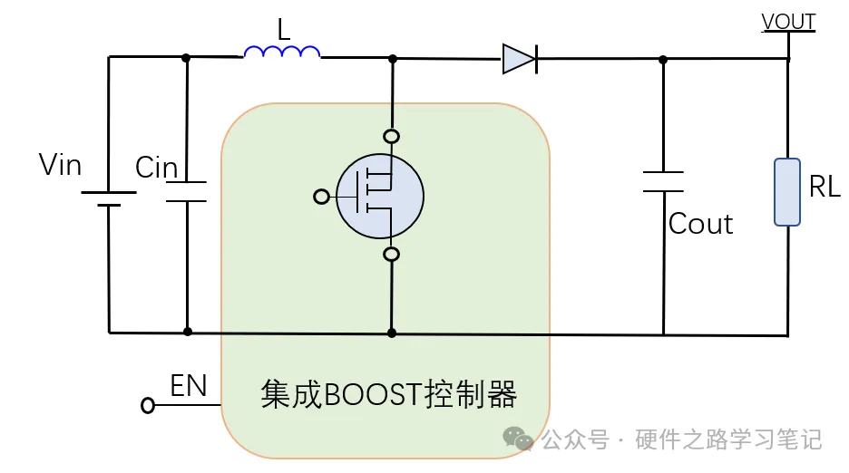

1. 非同步BOOST拓扑
下图是BOOST电路的电路拓扑,集成非同步BOOST控制器器其实只是集成了BOOST拓扑电路的开关管,并且加入了一些其他的功能。
2. 为何无法完全关断?
即使通过控制器的使能引脚关闭了控制器,但也只是关闭了控制器自身的稳压功能,输入VIN还是能通过电感L、二极管D流向输出VOUT处,与负载形成回路。

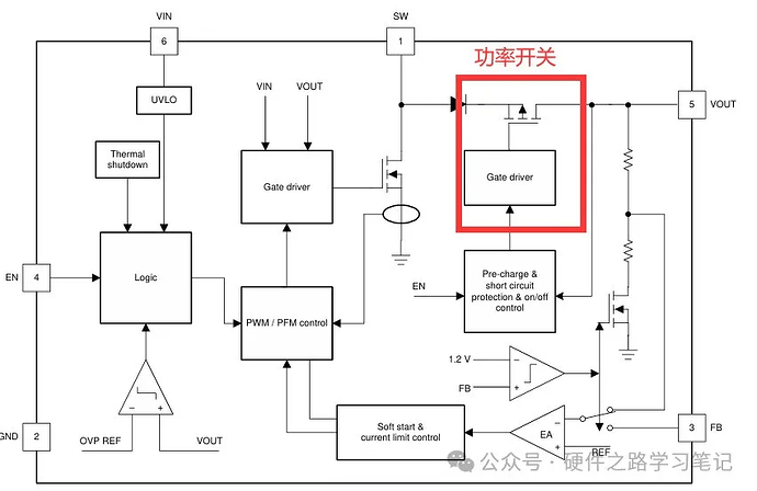

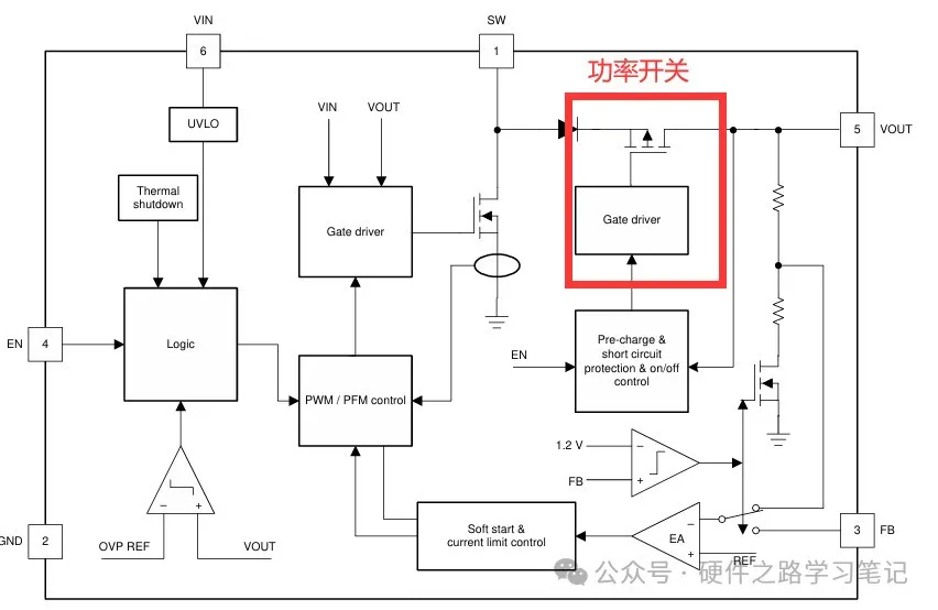

有些芯片是非同步的,但是其二极管是内置的,而且在二极管后又内置了一个功率开关,因此其可以完全关断如下图是其拓扑结构。

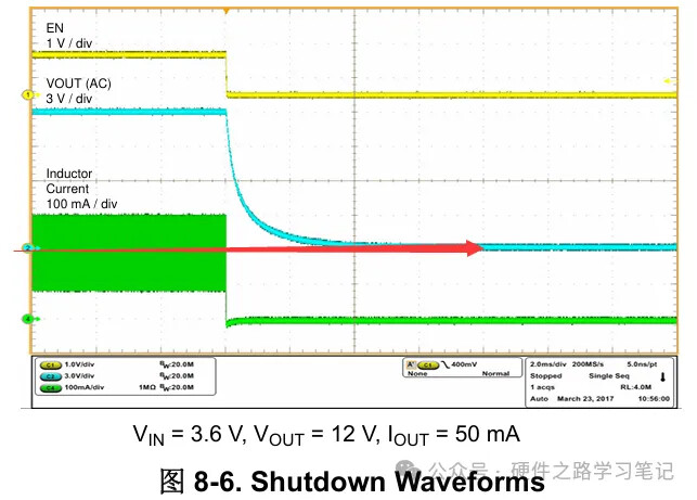

下图是其关断时的输出电压,可以看到能达到0V:

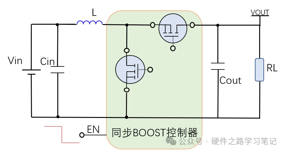

  1. 同步BOOST控制器拓扑

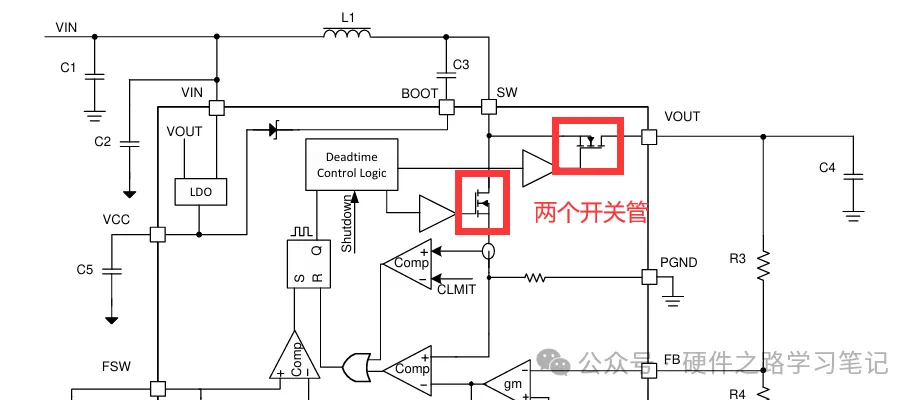

    一般的集成同步型BOOST控制器结构如下图,内置两个开关管,用MOS管代替了二极管,效率更高,外围电路简单。

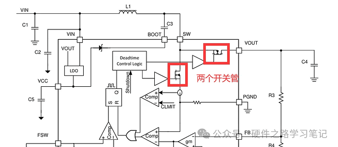

2. 不能完全关断的同步型BOOST控制器
他的内部拓扑图如下,有两个开关管。

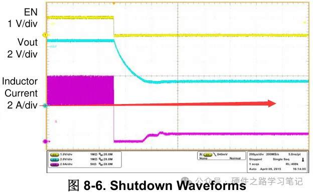

但是其使能关断时的输出如下图,不能完全关断,是由于其内部没有专门的功率开关,关掉上管后电流还可能通过体二极管流出。

BOOST是否完全关断与其是非同步或者同步没有关系,而与其内部有没有专门集成功率开关有关,想要判断能否完全关断可以从手册提供的使能关断波形判断,使能关断后VOUT能到0V就是能完全关断,不能到0V就是不能完全关断。
