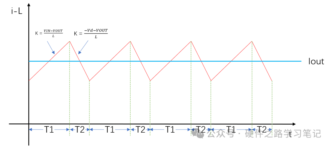

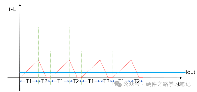

1. CCM模式
以BUCK电路为例,下图中T1时刻是上管导通,T2时刻是下管导通,红色是电感电流,可以看出电感电流是在围绕一个“轴”上下摆动,围绕的“轴”就是输出电流IOUT,可以看出电感电流在每个周期都没有下降到0A,因此称之为连续导通模式Continuous Current Mode,即CCM模式,

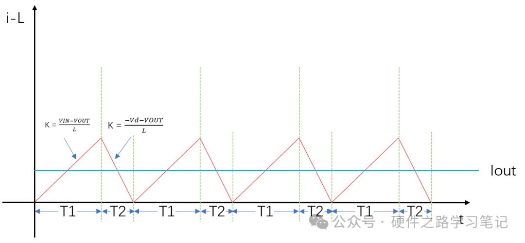

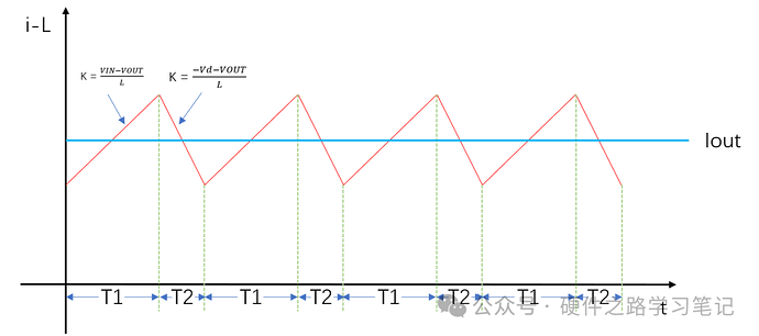

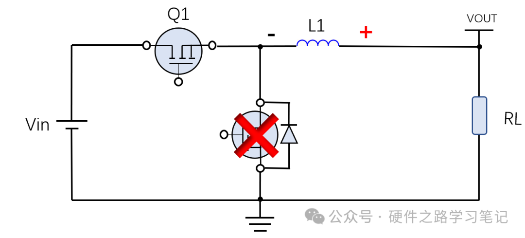

2. DCM模式
在上图CCM模式的基础上,如果输出电流下降到一定程度,甚至下降到0A,那么在T2时间段内,电感电流会下降到0A,到0A后,虽然电感右侧电压高于左侧,电感电流有反向流动的趋势,但是由于下管此时是关断状态,下管的体二极管方向也不支持这个方向的电流,因此电流保持0A,一直到下一个周期上管开启,电感充电,电流开始上升。

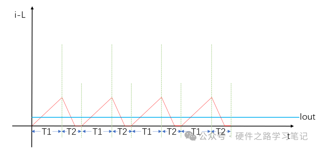

3. BCM模式
BCM模式其实就是建立在CCM与DCM之间的模式,当电流下降到0A时,立刻开始下一个周期。如下图

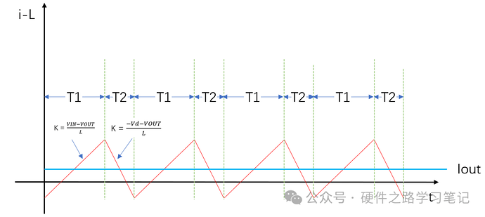

二、 FCCM模式

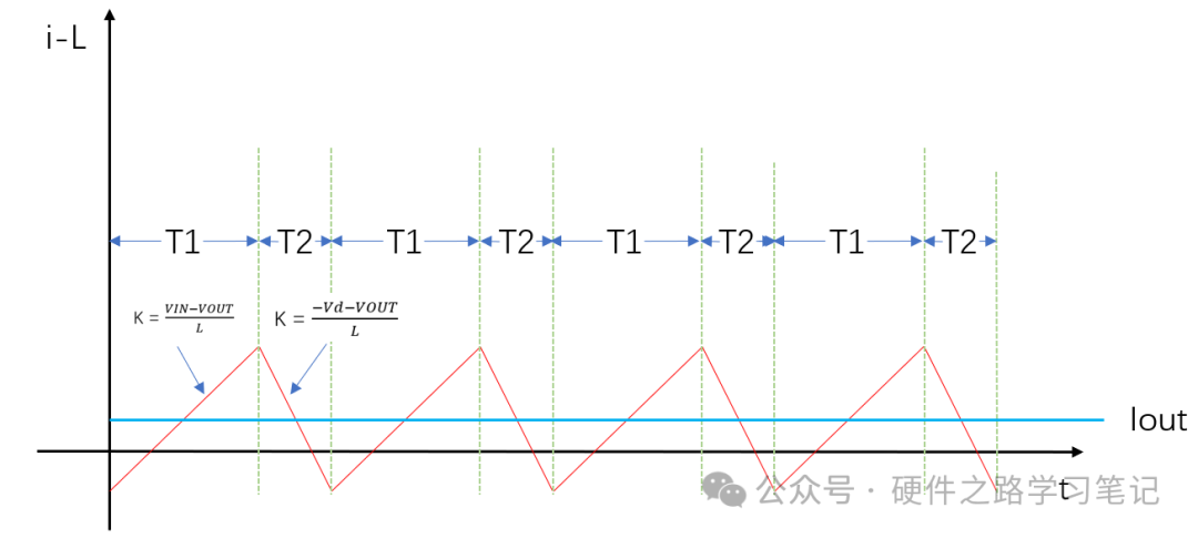

  1. 基本概念
    FCCM模式——FORCE CCM模式,即强制连续导通模式

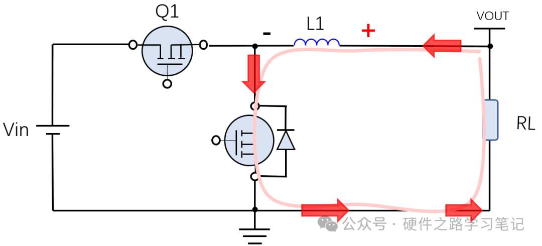

  2. 实现方法
    在即将进入DCM模式的基础上,当电感电流下降到0A时,电感右侧电压高于左侧,电感电流有反向流动的趋势,此时打开下管,电流开始反向流动,一直到下一个周期上管开启,电感充电,电流开始上升。

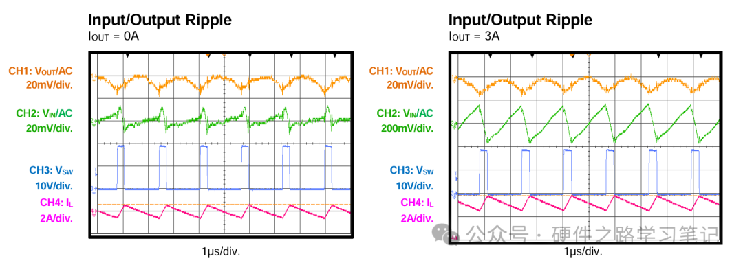

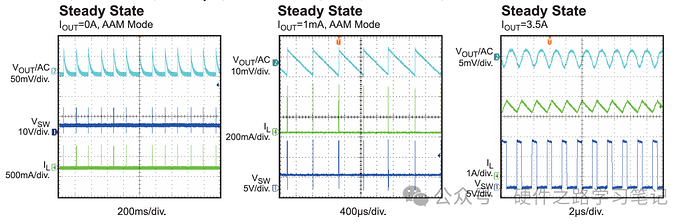

1. 一般的BUCK芯片
一般的BUCK芯片在轻负载或者空载时,其会进入省电模式,由下图可以看出,随着负载降低,输出电压纹波越来越大。MPS的MPQ9840

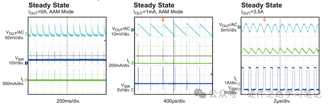

  1. FCCM模式的BUCK芯片
    FCCM模式的BUCK芯片,不管负载是多少,其都保证恒定的开关频率,因此其文波稳定在同一个值,如下图:MPS的MP2330C
