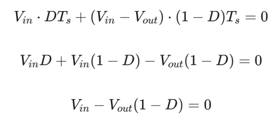

我们先来推导BOOST升压变换器的电感电流:

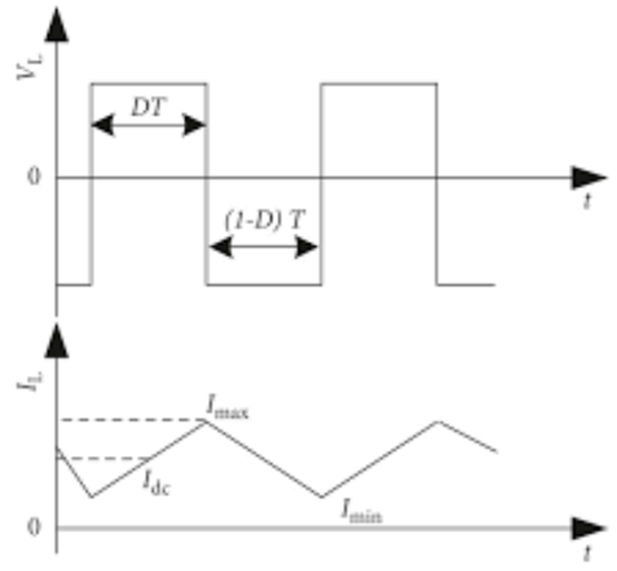

开关管导通(时间D*Ts),输入电压Vin完全施加在电感L两端。电感被充电,电流线性上升。此时,输出电容C独立为负载R供电。电感电压VL=Vin。
开关管关断(时间(1-D)*Ts),输入电源和电感L串联,共同通过二极管D为输出电容C和负载R供电。电感被放电,电流线性下降。电感电压VL=Vin-Vout。
根据伏秒平衡,在一个周期TS内:
最终得到我们熟知的BOOST电压增益公式:

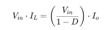

电感平均电流推导 : 这是推导核心公式的关键一步。假设效率为100%,则输入功率等于输出功率。
输入功率为输入电压乘以输入电流。在BOOST电路中,输入电流就是电感的平均电流IL,输出功率为输出电压乘以输出电流。
那么可以得到:
代入前面的Vout=Vin/(1-D),可以得到:
消去两侧的Vin,我们便得到了最终的结论:

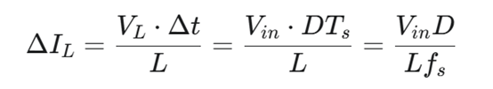

电感纹波与峰值电流推导,纹波由开关管导通期间产生:
峰值电流IL,peak是选择电感和开关管时最重要的参数之一,必须确保电感的饱和电流大于此值。

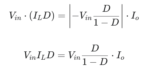

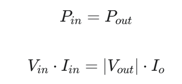

电感平均电流推导,我们再次使用功率守恒原则。
在BUCK-BOOST电路中,输入端只在开关管导通时才从电源吸取电流,且该电流等于电感电流。因此输入电流的平均值Iin是电感平均电流IL与占空比D的乘积,即Iin=ILD。
消去两侧的Vin
D:
通过公式我们可以看出尽管输入电流的形成方式不同,但电感作为储能核心,其平均电流与输出负载、占空比的关系,最终由能量守恒定律所决定。
