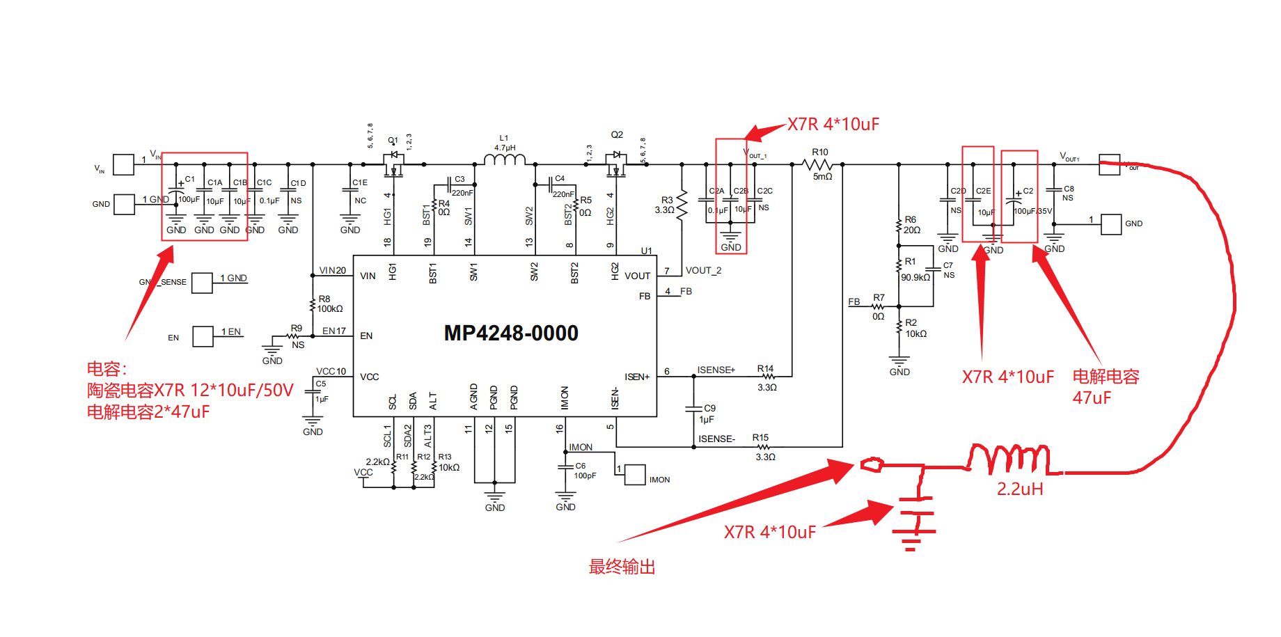

我是按照MP4248的评估版的原理图画的图,基本上和评估板上的原理图一致。下图红色部分是我的原理图与评估版原理图有差异的地方。请帮我评估一下为什么会出现低温输出不稳定的问题。
您好,看现象应该是环路异常,低温通常会使得电解电容容值变小,ESR变大,可以试试将输出的普通电解电容换成固态电解电容或者直接去掉再测试看看,也可以将FB采样电阻的阻值同比例增大一点点试试,谢谢!

您好,上分压电阻阻值目前是多少?正常情况下C7为100pF应该不会造成烧毁,能看下Layout吗?
