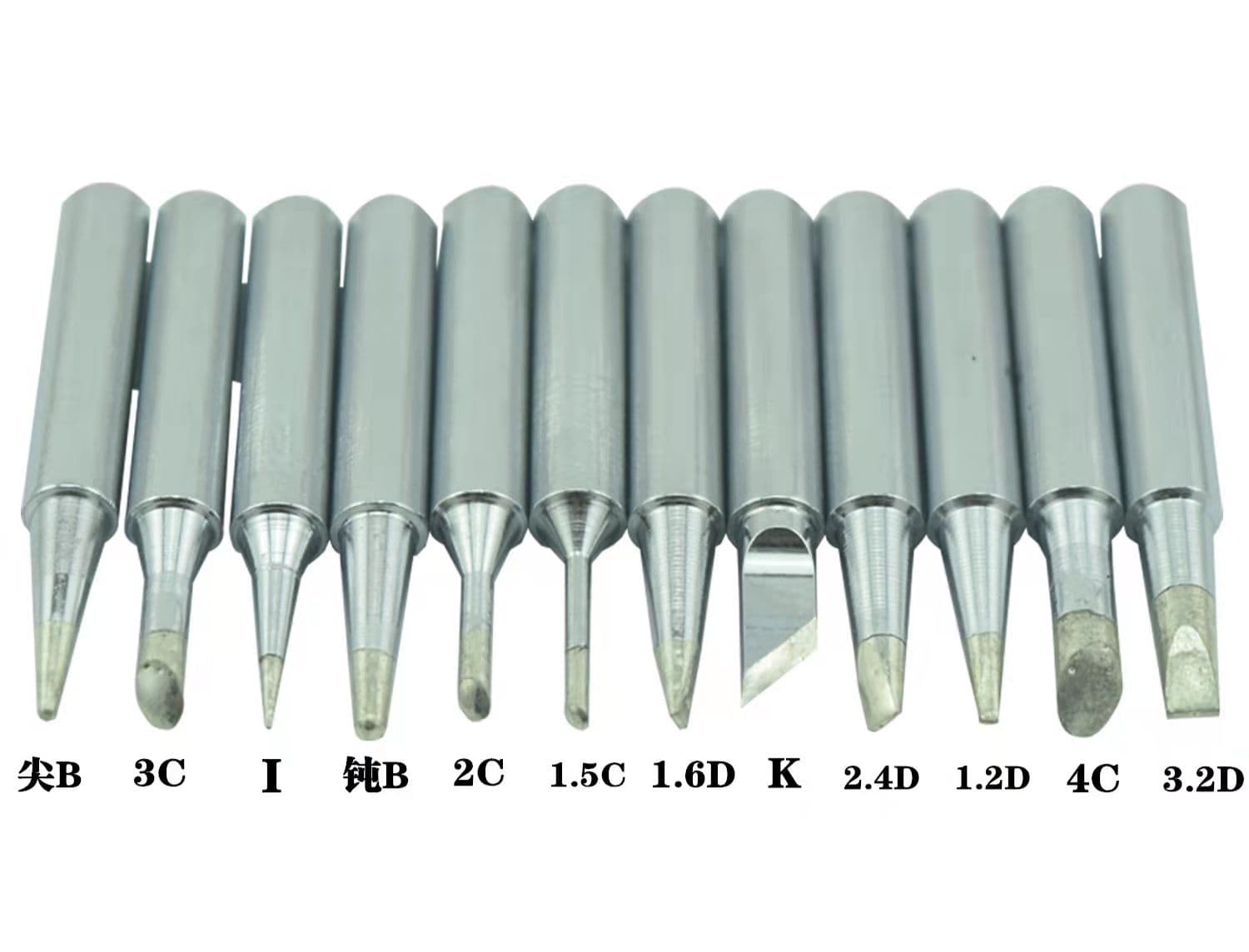

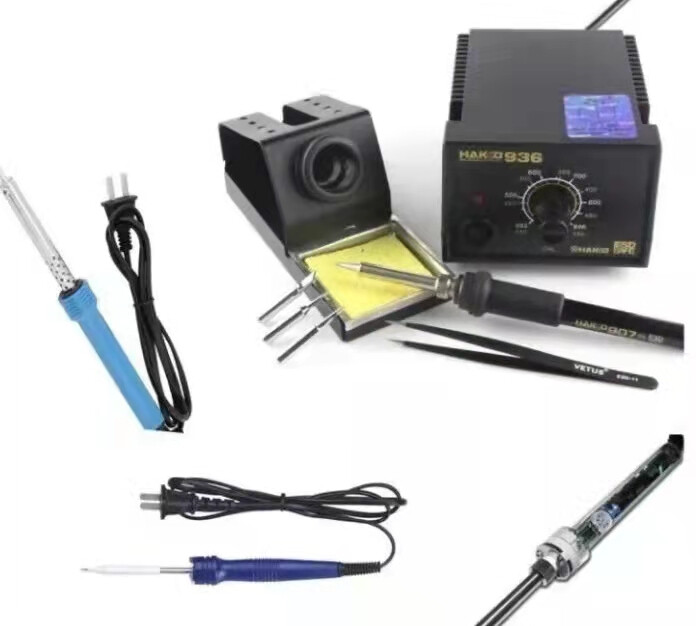

首先来看一个电烙铁的基本外观:
它一般是通过电能转换为热能,对烙铁头的尖端进行加热,一般温度可以达到200~500℃,所以如果你不小心碰到了烙铁头,一定要赶紧移开(不然就烤肉了)。
5e8bed3b0b1ca6ec739a274597b7208d

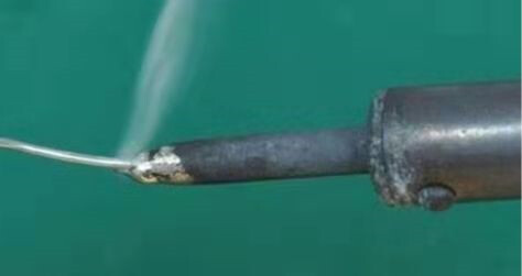

并且,烙铁头加热完在空气中很容易氧化变脏,下次就粘锡了,所以每次在使用完电烙铁之后,都需要在烙铁头部分沾取部分锡,防止烙铁头被氧化。

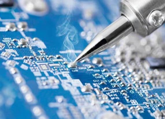

对于贴片型的电烙铁焊接,通常会比线性穿孔型更难,因为有时他的尺寸会非常小,所以操作上也要求更加精密。
比如一个0603规格的电阻,需要的烙铁头也更加精密,多选用比较尖的烙铁头。
将他焊接到PCB板时,首先需要对PCB板上的焊点进行去氧化处理,然后将少量的锡通过电烙铁沾取到PCB板表面,再将0603的电阻通过镊子放到PCB的焊点上,通过电烙铁加热已经含有锡的焊点,从而完成一个点的焊接,应该已经固定好了一个焊接点,元件暂时不能被移动,所以另一端操作则是用锡丝进行点焊即可,从而完成整个0603规格电阻的焊接。对于多引脚的元件,下次单独分享。

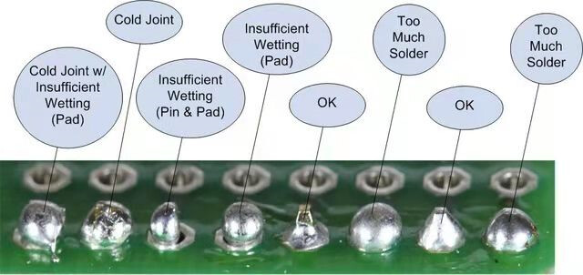

当焊接工作完成后,就可以看下自己焊接的成果,一个好的焊接焊料是完全覆盖了焊盘,同时包含住了导线的,这个就需要长期的练习。

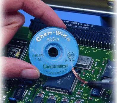

这个时候可以用电烙铁或热风枪将元件从前从PCB板上摘取下来,进行重新焊接,对于残留在焊盘上已经处于不良状态的锡,可以用吸锡带进行处理
8fe0ba0f3a5e592c3a09eb39c15f7042
它可以通过电烙铁加热将处于液态的锡进行吸收,从而剔除在PCB上多余的锡。

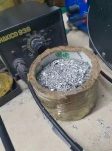

除烙铁头的锡也可以用祖传胶带圈甩一甩 :rofl:

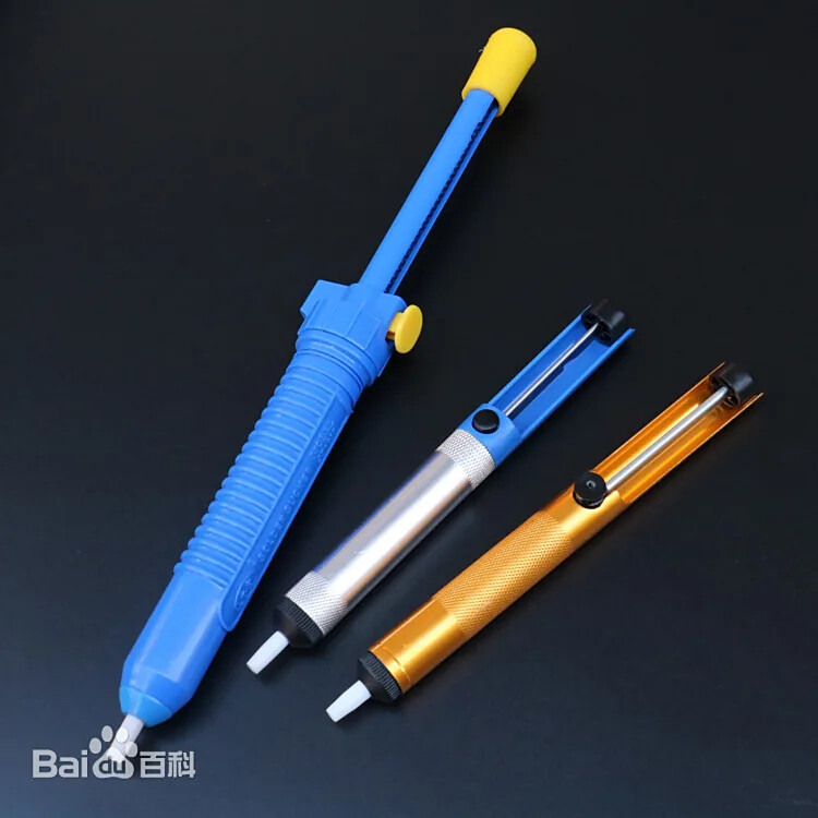

对于残留在焊盘上已经处于不良状态的锡,还可以用吸锡枪进行处理喔
