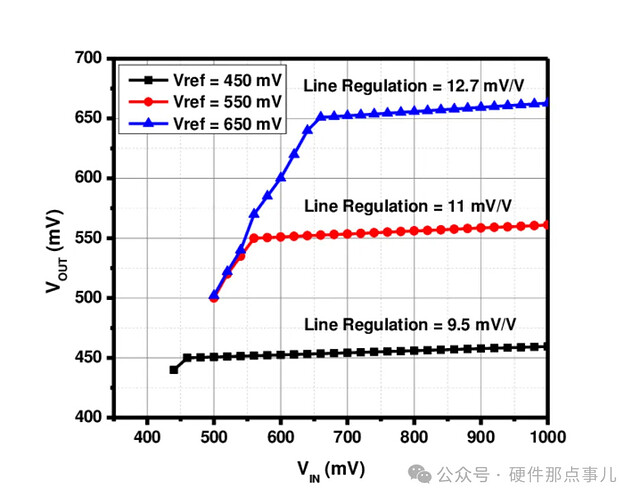

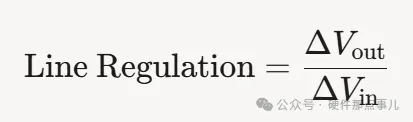

线路调节率Line Regulation是指在输入电压Vin发生变化时,LDO输出电压Vout的变化程度,通常定义为:
单位通常是mV/V或百分比%。比如,输入电压从5V变为6V(△Vin=1V),输出电压从3.3V变为3.302 V(△Vout = 2 mV),则线路调节率为2mV/V。
那线路调节率为什么重要呢?
在实际应用中,LDO的输入电压往往不是恒定的。比如,电池供电系统中,电压会随着电量下降而变化;或者在电源切换时,输入电压可能出现快速跳变。如果线路调节率差,输出电压会随之波动,可能导致下游电路如MCU或传感器工作异常。线路调节率好的LDO能有效“屏蔽”输入电压变化,保障输出稳定。

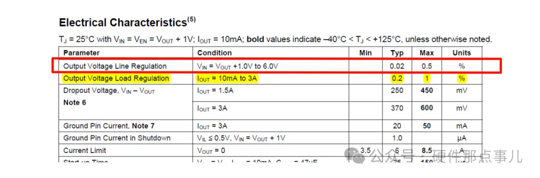

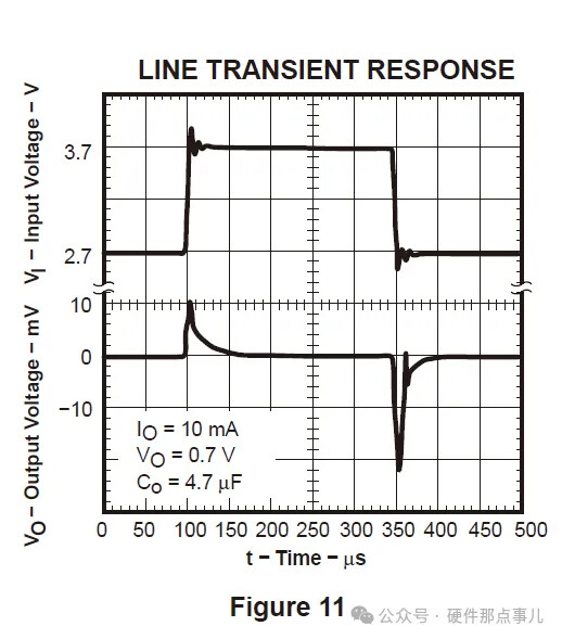

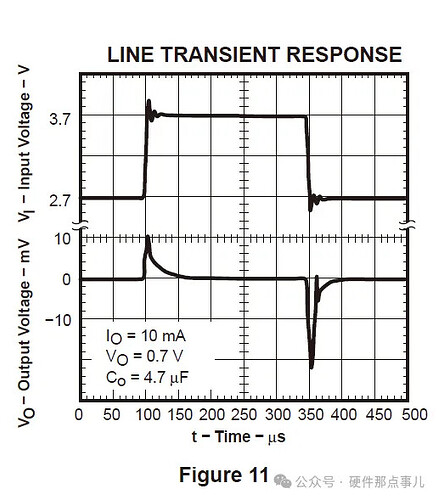

有个问题我们需要注意的是,线路调节率是一个稳态参数,反映了LDO在输入电压变化后的稳定输出能力,与瞬态响应不同。瞬态响应关注输入电压快速跳变时的动态表现,而线路调节率则聚焦于稳态下的输出偏差。所以我们在看LDO输出精度时,要注意规格书给的精度到底是某个输入电压下的还是全电压范围下的精度哦!

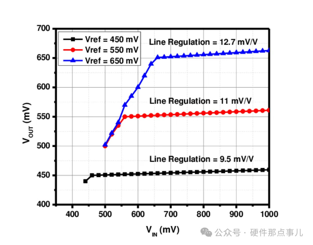

LDO的控制环路是维持输出稳定的核心,增加开环增益可以显著改善线路调节率。开环增益越高,误差放大器对输入电压变化的响应越灵敏,能更快调整输出,减小△Vout。

输出电容Cout和其等效串联电阻ESR会影响瞬态响应,间接影响稳态下的线路调节率。较高的输出电容和较低的ESR有助于改善瞬态响应,从而在输入电压变化后更快恢复到稳态。

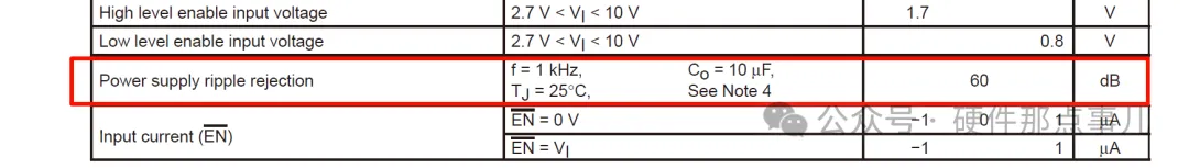

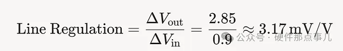

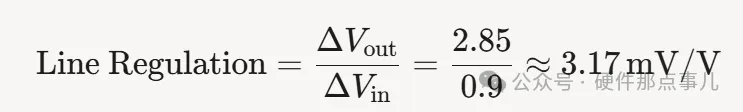

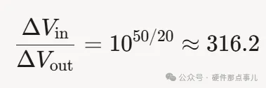

如果规格书没给线路调节率,只给了PSRR怎么办?
50dB对应:
输入变化△Vin = 0.9V,则:
这样,我们就能得到线路调节率为:
