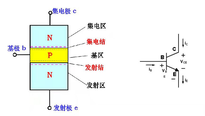

不过说起三极管,联系最深的就是放大电路了,而在很多放大电路的设计中,三极管MOS管是核心元件,缺少了它,可能就起不到放大的作用了。
那就来看一个简单的放大电路,这里的元件很简单,就一个NPN型三极管,一个LED二极管,一个电阻和一个电源。
9dc6dde62aea7e33913cd22adc1de775

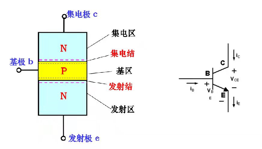

如果想让LED灯发光,那就必须有电流流过LED灯,所以这个时候三极管就必须是导通的,否则不能形成回路,LED灯也就不会发光。
所以必须让三极管导通,而三极管导通的条件为集电结反偏,发射极正偏,达到基极的电势差相比于发射极为正,相比于集电极为负,所以只要把图中两个箭头点相连,就可以达到目的使三极管导通。
那方法就比较有趣了,我们可以用左右手去连接这两个触点,相当于在这两个触点之间串联了人体这个大电阻,虽然得到的电流会很小,但是经过三极管放大作用,电流会乘以放大系数如IB,如果放大系数够大,就可以点亮这个小灯泡。当然也可以用导线连接两个触点,但必须串联一个电阻在其中,防止电流过大,烧坏小灯泡。
