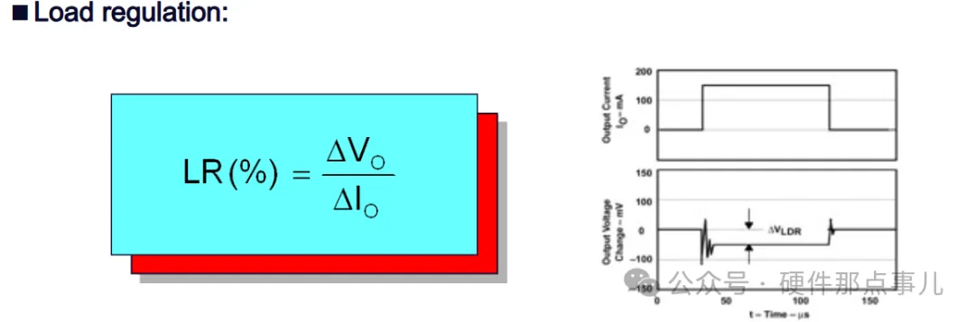

负载调整率Load Regulation是指LDO在负载电流变化时,输出电压的变化程度。它通常定义为:
负载调整率的单位通常为mV/mA或百分比%。例如,若负载电流从0mA 变化到100 mA(△Iout = 100 mA),输出电压从5V变为4.99 V(△Vout =-10 mV),则负载调整率为-0.1 mV/mA。

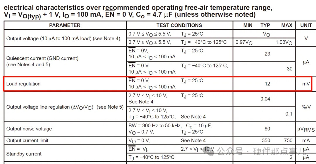

假设某LDO负载调整率为0.04mV/mA,输出电压Vout=5V(无负载时)。负载电流Iout从10mA变化到50 mA (△Iout = 50-10 = 40 mA)。输入电压Vin = 6V(保持恒定)。
△Vout = Load Regulation × △Iout=0.04mV/mA × 40mA = 1.6 mV
结果分析
负载电流从10 mA增加到50 mA时,输出电压会因负载调整率导致偏差 △Vout=1.6mV。因此,新稳态下的输出电压为:
Vout,new= Vout - △Vout = 5V - 1.6 mV = 4.9984V
负载调整率通常为正值,但△Vout的正负取决于负载电流增加或减少的方向。在这个例子中,负载电流增加,输出电压通常会略微下降(假设为负偏差),数据手册中一般已标准化为绝对值,这点需要注意。
