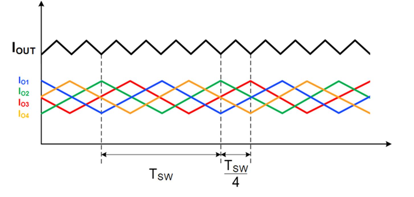

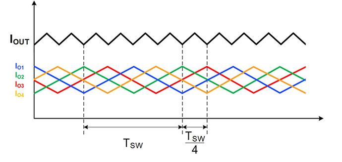

采用该方案可有效降低电流纹波并减小电感,同时还能抑制瞬态电压尖峰。根据频率倍增效应,纹波幅值将降低为1/N(N为相数),而纹波频率则提升至N倍。以4相架构为例:总电感电流纹波(IOUT = IO1 + IO2 + IO3 + IO4)幅值仅为单相模式的1/4,纹波频率则达到单相的4倍(见图1)。
图1:4相应用的总电流纹波

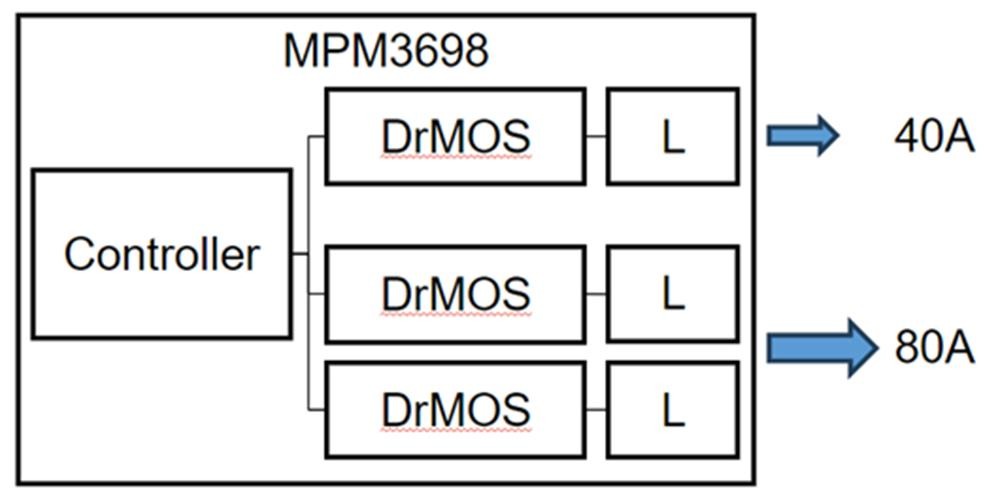

MPM3698 是一款全集成电源模块,支持单路峰值120A或双路峰值80A+40A输出,并配备数字接口。该模块集成了符合VR14标准的双环路数字多相控制器,以及三组驱动MOSFET和电感。凭借MPS专有数字多相非线性控制技术,MPM3698能够以极低的输出电容实现超快瞬态响应。
MPM3698每相可提供高达40A的峰值电流和30A的连续电流。通过三相并联输出,该模块可支持最高120A峰值 IOUT 或90A连续 IOUT。
图2展示了MPM3698的内部配置。每个MPM3698模块都由三个DrMOS和一个控制器组成,总输出电流为120A 。
图2: MPM3698内部配置

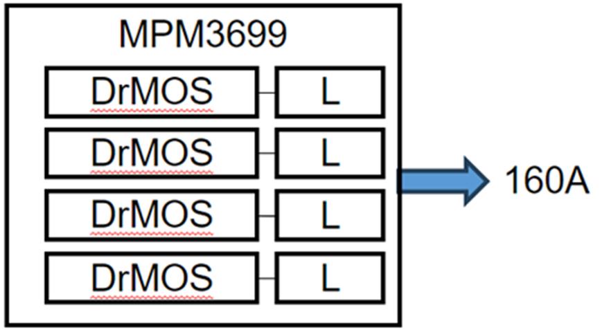

通过连接PWM控制器,配置额外模块(如MPM3699)作为外部DrMOS使用,可在原有MPM3698的基础上扩展更多相位。采用MPM3699电源模块时,系统输出电流 IOUT 可达560A甚至更高。
MPM3699内置4个DrMOS模块,可提供高达160A的 IOUT。图 3 展示了MPM3699 的内部配置。
图3: MPM3699内部配置

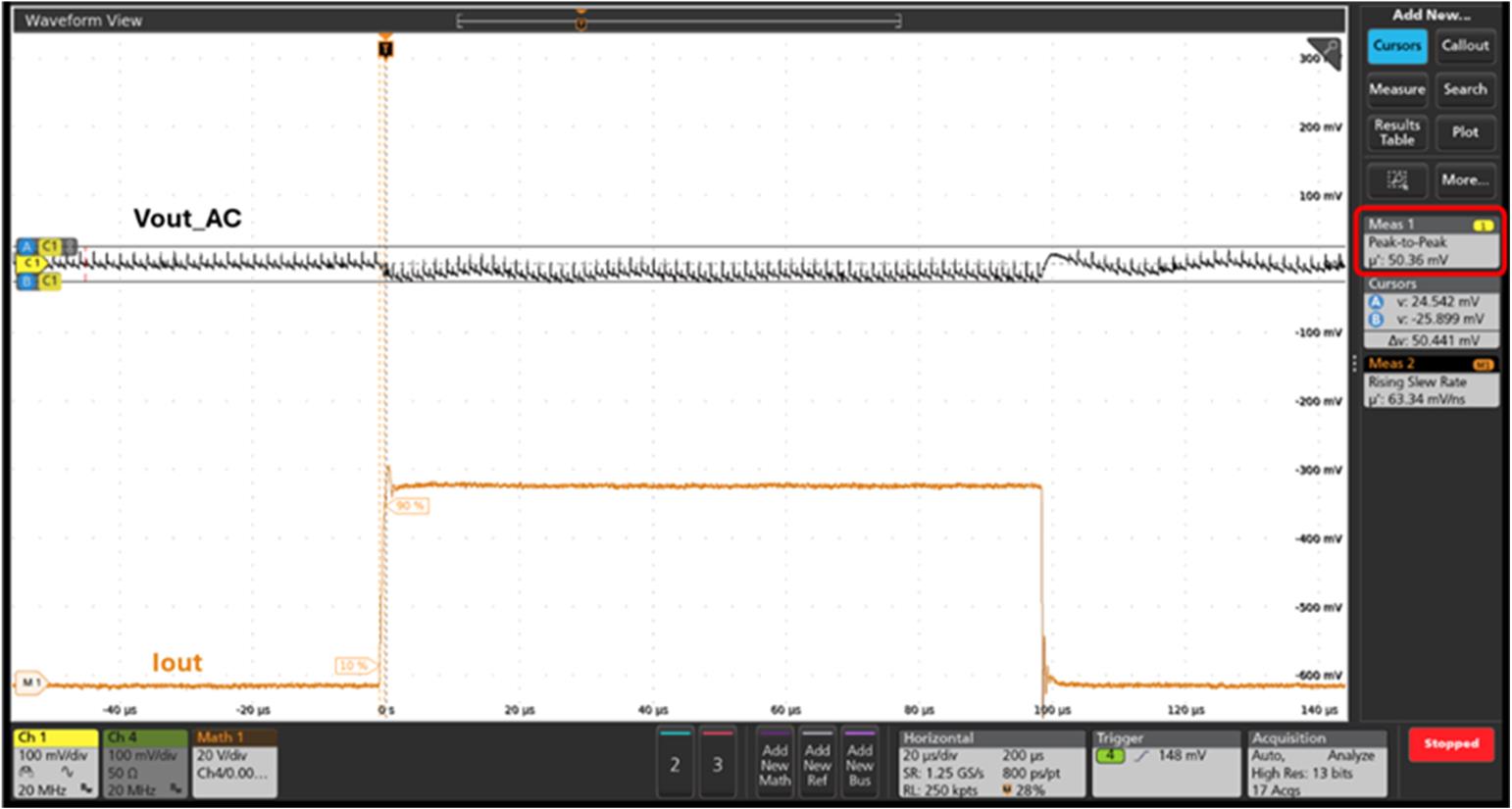

负载瞬态下的输出电压容限与稳定性是FPGA和ASIC应用最关键的参数之一。负载瞬态测试配置采用47颗47µF的MLCC(多层陶瓷电容),总容值达2.2mF;同时搭配4颗330µF的POSCAP(导电高分子电容),总容值为1.32mF。
负载瞬态测试条件设定为:输入电压 VIN12V,输出电压0.85V,最大输出电流60A(由两相均流承载,电流变化范围0A-60A)。测试结果表明,该系统具有卓越的瞬态响应性能,其输出电压 (VOUT/AC) 始终保持在±3%(即±30mV)的容差范围内(见图4),该指标完全满足FPGA核心电压轨 VCORE 的标准要求。
图4:瞬态响应测试(1个模块,2相,负载瞬态范围0A至60A,峰峰值电压在±30mV容差范围内)
根据负载瞬态测试结果,MPM3698完全满足FPGA核心电压轨对瞬态响应的严苛要求:当输出电压 VOUT为0.85V时,其峰峰值纹波为50.36mV,符合I/O电压±3%(即±30mV)的容差标准。
