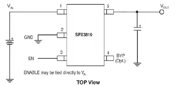

比如型号spx3819(某一常用LDO电路芯片)的电路图如下图所示,可以看到它的外围电路器件非常简单。

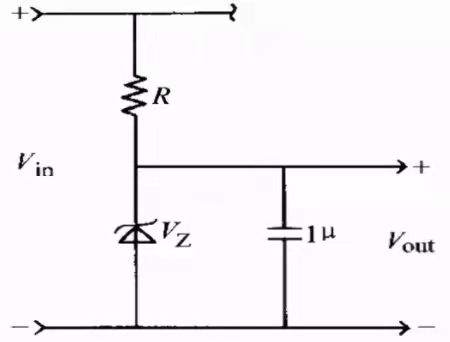

在对LDO的理解中,可以对LDO的组成部分分开理解。
5eee9518f3c5e32435a8e340147e3c4d
比如上图,它是一个基本的低压降稳压器,通过电阻R进行分压,下半部分为稳压电路,具有稳压管元件,它的稳压工作区间决定了输出稳压的范围,虽然是一个简单的电路,但是它可以实现小电流(百mA级别),小动态范围内的稳压作用。

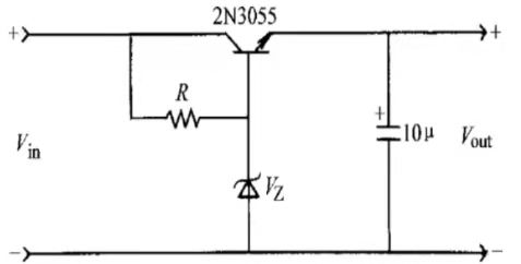

9fa325dd5ee0c95a6c28563178a23ec5
如果在电路中加入一个三极管,就可以起到反馈调节的作用,如上图,当输入电压Vin增大时,输出电压Vout就会瞬间增大,三极管的射极电Ve也会增大,此时如果基极电压Vb不变,发射结电压就会减少,进而输出电流减少,Vout也相应减小,可以看成是一个基本的低压差稳压器。

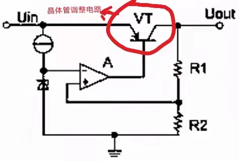

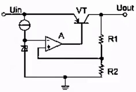

如果加上线性,就是如下图所示的电路(一个简单的LDO电路)。
12ad46e3eb31285e5fb70a1f95f3f7b0
相比于低压差稳压器电路,它增加了运算放大器,作用上加深的反馈效果同时提高输出输出电压的稳定性。
当输入电压Vin增大或输出负载电阻增大时,输出电压Vout也会瞬间增加,通过R1,R2采样得到的电压也会增加,因为是反向端输入,所以运放A的输出会相应减少,则Vb-Ve就会减少,进而Vout减小。其中R1,R2的分压作用是LDO的原理核心,所以LDO只能用于降压,不能用于升压,并且电流不能过大。
通过对于上面LDO电路的举例,就可以理解LDO内部有四个部分组成:分别是基准参考电压,误差放大器,分压抽取电路和晶体管调整电路。
**基准参考电压:就是正向输入端的电压,也是LDO的输入电压,也称基准电压。
**误差放大器:将采集到的电压输入到比较器反向输入端,与正向输入端的基准电压进行比较,再将比较结果放大,如果反向输入端电压增大,则会导致运放的输出端减小。
**分压抽取电路:就是电路图中的R1,R2,通过它们对输出电压进行采集
**晶体管调整电路:运放放大后的信号会输送到晶体管的基极,从而放大后的信号可以控制晶体管的导通电压,形成一个负反馈调节回路。
