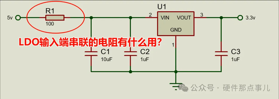

【个人经验分享】为什么LDO电路输入端经常会串联一个电阻?电阻该如何选型计算呢?
作为一名硬件工程师,相信大家对LDO已经不陌生了。这玩意儿在电源管理里简直是万金油,小到手机、IoT设备,大到服务器、汽车电子,哪儿都少不了它。不过,你有没有注意到,很多LDO电路的输入端会串联一个电阻?这电阻看着不起眼,到底有啥用呢?今天咱们就来掰开揉碎聊聊这个电阻的用处。
LDO本质上是个线性稳压器,输入电流和输出电流几乎相等(忽略掉静态电流)。如果输入电源(比如DC-DC)输入-输出发生短路或者负载端发生异常,LDO可能会面临过流风险,导致芯片过热甚至烧毁。串联一个电阻Rin,可以有效限制输入电流,保护LDO和前级电路。
接下来我们就举个例子来进行电路分析:
假设LDO输入电压为Vin,输出电压为Vout,负载电流为lload,LDO的静态电流为lq(通常很小,微安级)。串联电阻Rin上的电流为:
IRin = Iload + Iq ≈ Iload
电阻上的压降为:
VRin = IRin · Rin ≈ Iload · Rin
LDO实际输入电压变为:
VLDO = Vin - VRin
为了保证LDO正常工作,VLDO必须大于LDO的最小输入电压(通常是Vout+Vdropout,其中Vdropout是LDO的压差)。假设Vout= 3.3V,Vdropout = 0.2V,lload =100mA,Rin =10Ω:
VRin = 0.1A · 10Ω = 1V
VLDO = Vin - 1V
若Vin= 5V,则:
VLDO = 5V - 1V = 4V
4V >3.3V + 0.2V = 3.5V,LDO可以正常工作。
