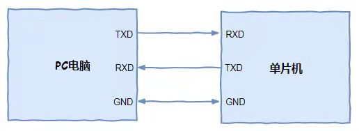

没有时间作为参考,异步信号怎么判断信息传输是否开始的?

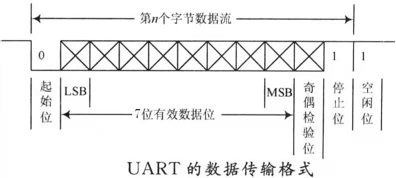

对于异步信号,因为没有时钟信号作为参考,所以在制定时就在发送的信息中就要有可以提示接收方开始接受的信号,如UART协议中在起始位发送一个逻辑“0”的低电平信号,表示传输字符的开始。当然还有结束时的停止位,通过这种方式,异步信号在没有时钟信号的情况下也可以很好的传输数据。
