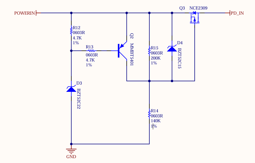

诱骗芯片的过压保护电路
诱骗芯片的过压保护电路,PD芯片先会输出5v,R15和R16是确保5v的输出?但是没有R15和R16,D4,电路也能输出5V,那R15和R16,D4作用是什么?
当输入电压为正常电压时,稳压管D3不会被击穿,Q2关断,Q3的Vgs由电阻 R15,R14分压决定,Q3管导通,正常供电;当输入电压高于正常电压时,D3被击穿,Q2导通,Q3的Vgs变为0,进而关断;D4就是个稳压管,保证Q3的Vgs不会太大
您好,D4、R15和R1组成了控制MOS管通断的电路。没有MOS管通断控制电路的时候,MOS关断,理想状态下PD_IN应该为0V,但是实际由于存在漏电等PD_IN上会有电压。可以在PD_IN接一个电阻到GND看看情况有无改善
