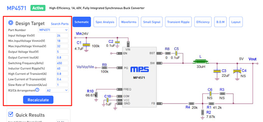

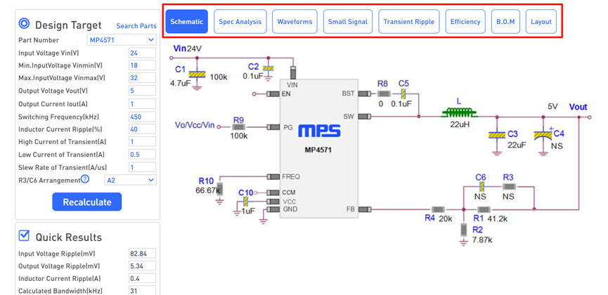

设计电源之前我们先要理清我们的需求是什么?下图左侧红框中的参数就是我们设计一个电源之前需要理清的需求,首先是我们要选一个芯片型号,这里以MP4571为例。.
输入电压:我们输入电压一般是以为范围值,这里假定输入电压典型值为24V,最小值为18V,最大值为32V。
输出电压:5V
输出电流:最小值0.4A,最大值1A。
开关频率:450KHz
电感电流纹波:40%
Slew Rate of Transient叫瞬态压摆率,这个指标主要用于表征当负载电流发生快速变化时,电源输出电流的变化速率,所以它的单位是A/μs。没听懂?说人话版本就是这玩意意味着DC-DC电源在应对负载突然增加或减少时,其输出电流能够多快地进行响应和调整,我们选的这个DCDC芯片额定输出电流是1A,常规的我们就填个1A/us即可。
R3/C6 Arrangement:C6有个专业名词叫前馈电容,那它有啥用呢?这玩意通过给反馈环路提供一个超前信号,让电源的响应速度更快,从而有效抑制电压在负载变化时的瞬态波动,使输出电压更稳定。
举个例子,如果是正常反馈,也就是没有前馈电容,就像你开车一样,现在是定速巡航,只是根据车速来决定是不是要踩油门。当遇到上坡时,车速会先降下来,然后系统才开始加油门,所以呢这个过程有一个滞后。
但是你加了前馈电那就不一样了,相当于给你的车子多了一个预判。它不仅会看车速,还会看到前方马上要上坡,于是提前开始踩油门。这样一来,车速就不会有明显的下降。
仿真器给咱们提供了下图两种前馈电容拓扑A1和A2,没啥说的,任选其一即可,剩下的仿真器都能搞得定!

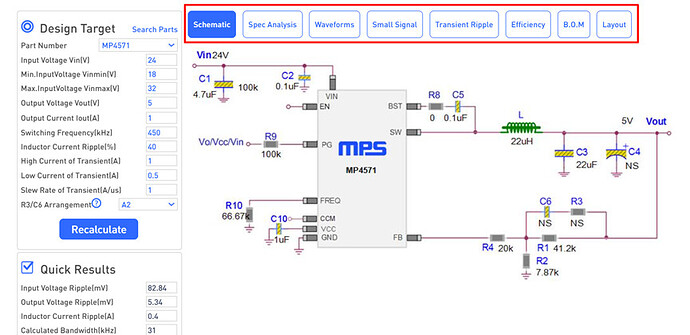

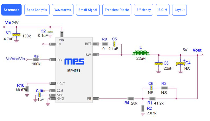

好了,目前所有的电源相关参数咱们都搞定了,接下来用我们发财的小手点击一下Recalculate,接下来就是见证奇迹的时刻,DCDC电源外围电路所有器件就搞定了!

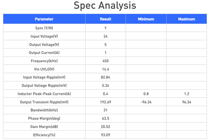

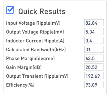

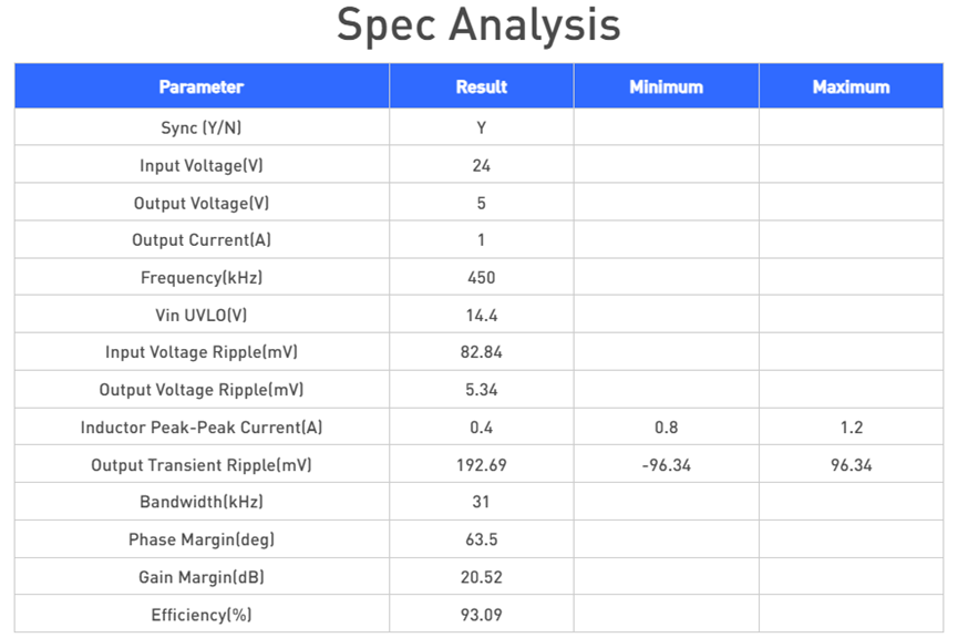

并且左下角会把我们比较关心的输入电压纹波,输出电压纹波,电感纹波电流,带宽,相位裕度,增益裕度,输出瞬态纹波,效率快速汇总出来,目前看下来理论上的输出电压纹波仅为5.34mV,还是很不错的,当然这只是理论值,实际还要考虑负载电流波动,噪声干扰这些,卖家秀看多了,相信大家已经懂了还是要多看买家秀更靠谱哈。
你以为这就完了,当然没完,这只是开胃小菜,接下来才是重头戏!除了原理图之外,MPS甚至连电源指标分析,波形,小信号波特图,瞬态纹波,效率,BOM,甚至是Layout都给你做好了,他可太贴心了!
我们先来看看电源指标分析,Sync表示这是同步DCDC,采用了内置MOSFET,也就是没有外置二极管,效率高,发热小,EMI性能会更好。接下来就是输入电压,输出电压,输出电流,开关频率。MP4571支持输入电压欠压保护,保护阈值为14.4V。输入电压纹波,输出电压纹波我们之前已经看过了,我们的额定电流是1A,电流纹波率是0.4,所以电感峰峰值电流分别是1*(1-0.4/2)=0.8A,1*(1+0.4/2)=1.2A,输出瞬态纹波主要是瞬态指标参数。
带宽怎么理解呢?DC-DC电源内部有一个闭环控制系统,也就是我们常说的反馈环路。它的工作机制呢就是检测输出电压,发现有误差,然后调整占空比,直到输出电压恢复到设定值。低带宽意味着当负载发生快速变化时,控制环路反应迟钝,输出电压会产生较大的波动,然后花较长时间才能稳定下来,与之相反,高带宽就是响应速度比较快了。当然了,带宽可不是高越好,过高的带宽可能会导致控制环路不稳定,产生震荡,这就是老话说的过犹不及呀!
相位裕度,增益裕度也是电源环路稳定性的两个关键指标,相位裕度是63.5dB,距离45dB的安全线还高着呢,增益裕度20.52dB那也是妥妥的不用担心。

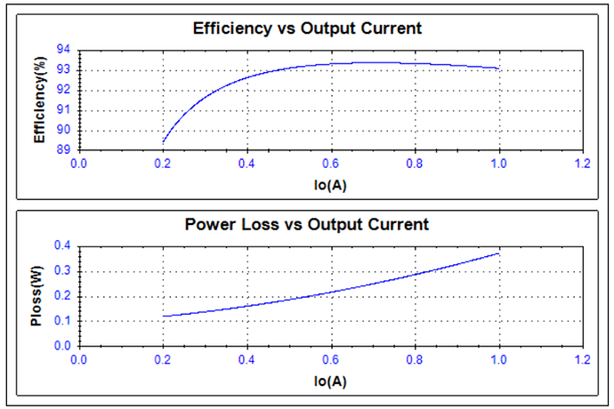

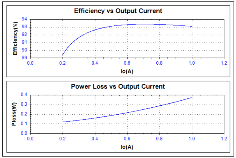

效率是93.09%,这个效率到底有什么用呢?今天教大家一个妙用,通过效率我们可以计算DCDC电源的温升哦,比如我们输出电压是5V,输出电流是1A,那么输出功率就是5W。效率是93.09%,剩下的6.91%去哪呢?答案是变成热量飞走了,不仅飞走了,还让你的板子发热了,那么发热功率≈6.91%*5W=0.3455W,发热功率乘以热阻就能达到温升了。

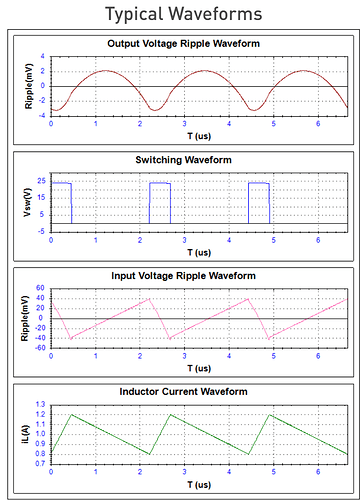

接下来就是波形了,要搁以前,得挂示波器一个一个看,现在简单多了呀,有输出纹波波形,开关SW波形,输入电压纹波波形。咦,这里我们会发现有输出纹波波形是有点像正弦波,输入电压纹波波形是三角波,这是为啥呢?悄悄告诉大家,输出纹波是正弦波因为电感电流三角波对输出电容的积分效应。输入纹波是三角波是因为输入电流方波脉冲对输入电容的积分效应。还是听不懂,建议你去问你的高数老师了,你看他打不打你。最后一个波形就是电感电流波形,这个无需多言了。

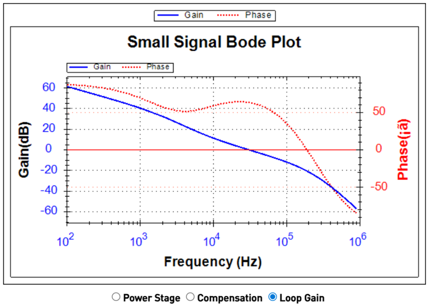

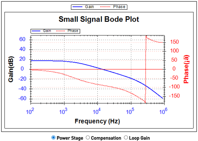

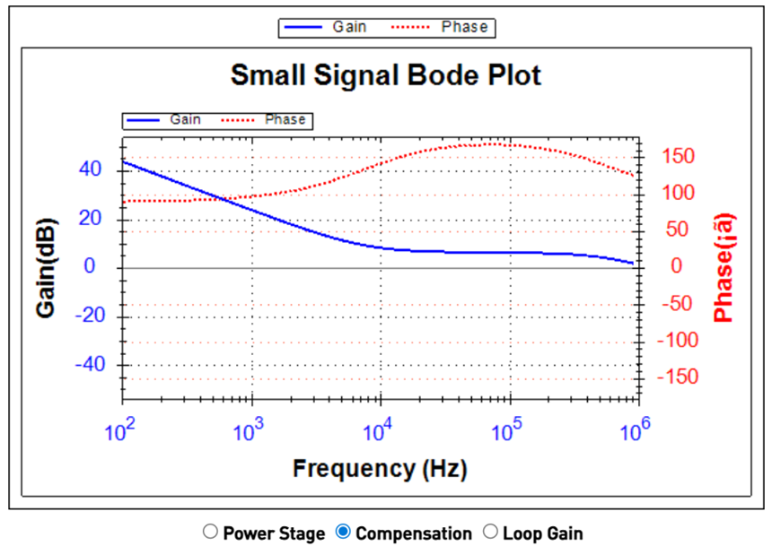

说完了波形,彷佛是MPS觉得上面只告诉你增益裕度和相位裕度还不够,他还画出了功率级,补偿,环路增益的波特图:

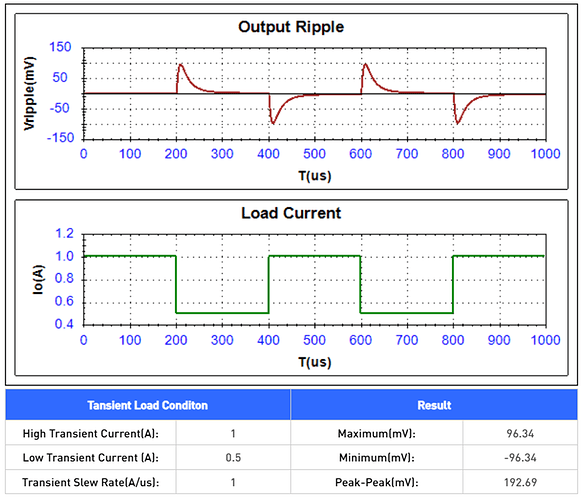

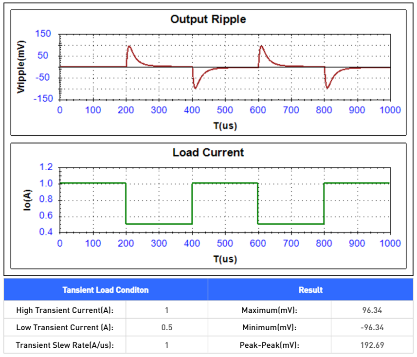

接下来是输出电压瞬态纹波波形,当负载电流变化时,我们会波形,输出电压纹波会产生波动,因为我们之前设置的最小电流是0.5A,最大电流是1A,所以现在仿真出来的波形就是输出电流在0.5A和1A之间快速变化时产生的纹波变化,这个纹波变化是不能超过芯片IC的容忍电压的,大家一定要注意!
关于效率的用处呢,上面已经给大家讲过了,这里我们要注意的影响效率关键因素是输出电流,输出电流越低,效率越低,但是从损耗上来说,还是输出电流最大时,损耗是最大的,我们还是要以最大输出电流处计算损耗以及温升。

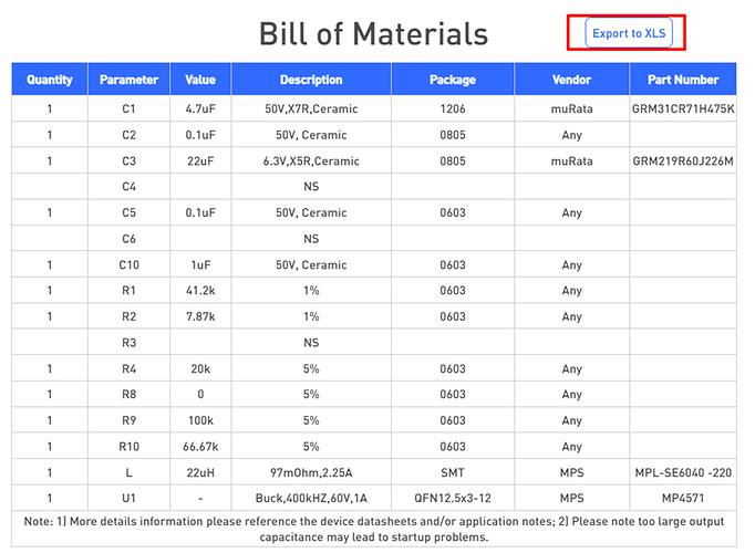

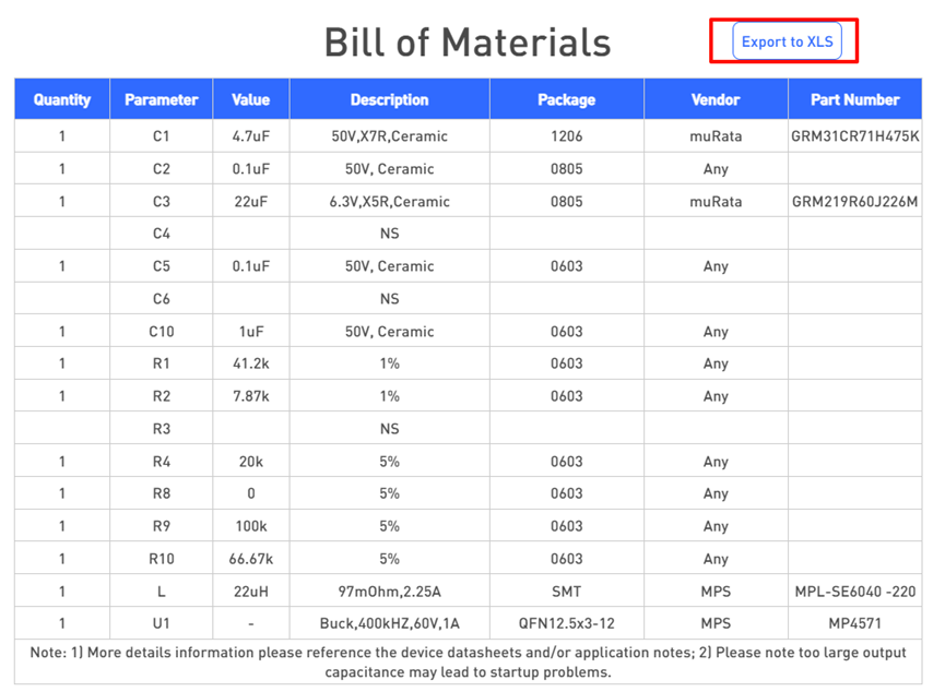

以往大家出BOM很麻烦,看着demo典型电路,一个一个输,在这完全不存在,直接可以导出到EXCEL。

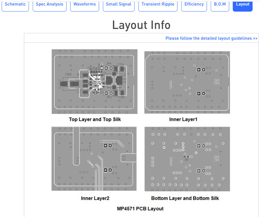

最后就是DCDC设计的最重要的LAYOUT,LAYOUT太重要了,EMC能不能过,就看你LAYOUT有没有问题,答案都给你了,如果你还是不会抄,那EMC的折磨只能说你难逃一劫!
