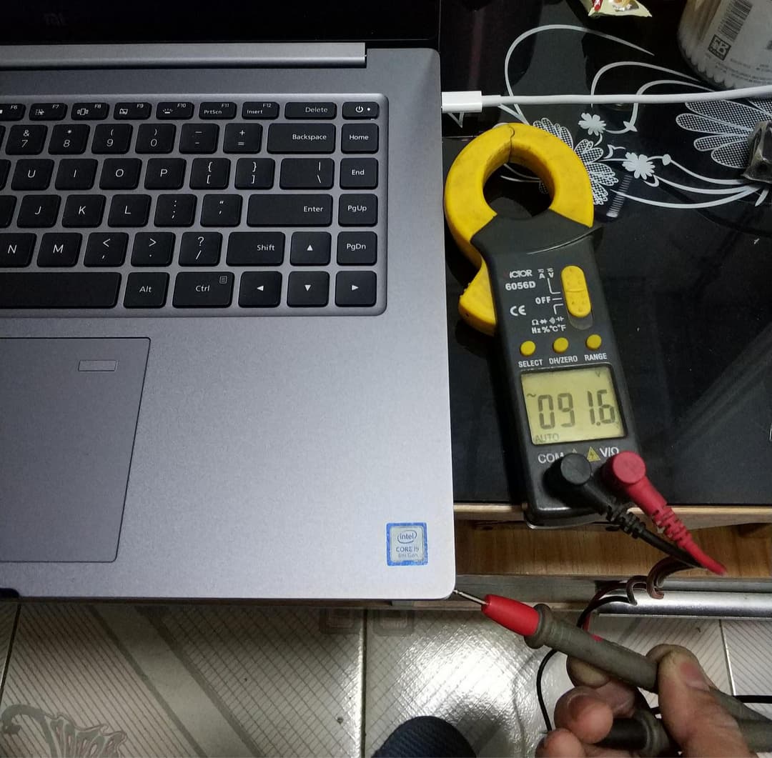

至于为什么会发生呢?这就要说到现在金属外壳笔记本电脑的设计了,现在大部分金属外壳笔记本电脑都会采用盒Macbook一样的两相插头(无接地),然后又因为全金属外壳是可能产生感应电流,所以造成人体与笔记本外壳的电位差而感觉漏电,不过好在它只是感官上能感觉到轻微的电流,但是这个电流很小,是在安全范围之内的,所以没有什么伤害。

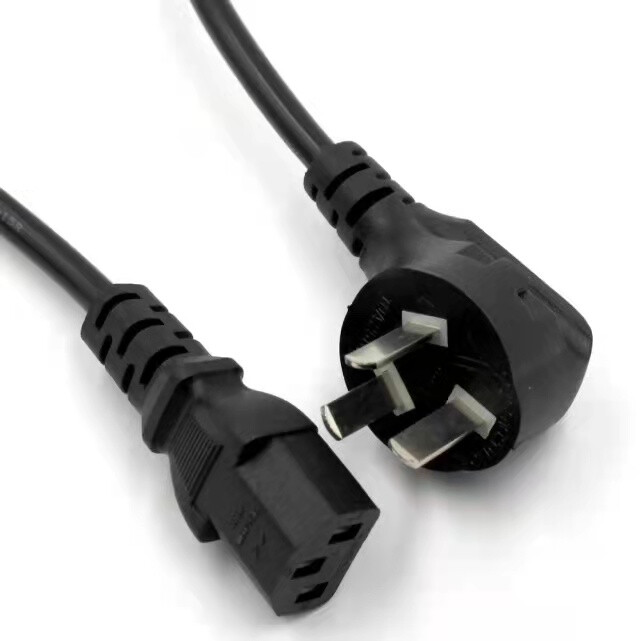

当然,上面是一种成本低的方式,如果有钱,也可以买一个三相插头(带地线)的适配充电器,代替标配的二相插头。
