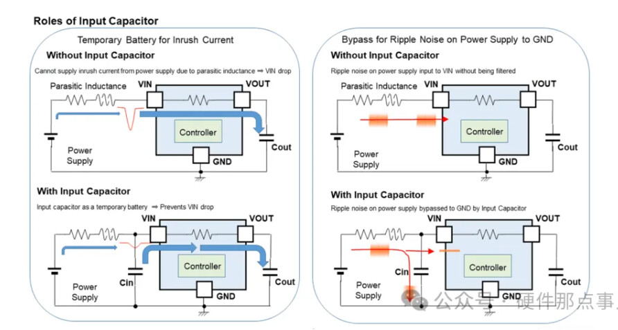

LDO电压IC的输入端总会放上电容,那输入电容到底干啥用的?别人问你的时候,你不会只知道滤波吧?LDO的输入电容可不是随便选个电容焊上去就完事,它有几个重要作用。
首先当然是滤掉输入端的电压波动,电源输入端总有些杂波,输入电容能把这些波动“熨平”,让LDO工作更稳定。其次输入电容可以应对突发电流需求,负载电流突然增大时,输入电容能快速“补货”,避免输入电压大幅下降。合适的输入电容可以降低输入端的阻抗,帮LDO更快响应负载变化。输入电容还能滤掉高频噪声,避免干扰其他电路。

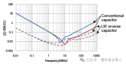

2.ESR(等效串联电阻):ESR越低,电容的动态响应越好。
3.额定电压:得比输入端的最高电压高,确保不会击穿。
4.电容类型:常见的有陶瓷电容、钽电容和铝电解电容,陶瓷电容因为ESR低、适合高频,通常是LDO的首选。

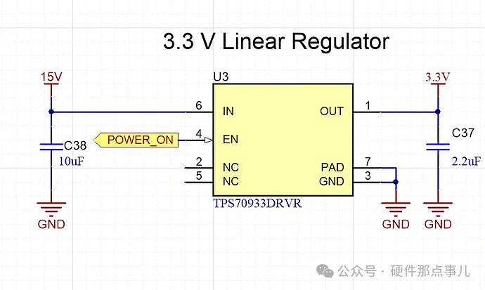

陶瓷电容ESR低,高频性能好,体积小,寿命长。但是受直流偏置影响,实际电容值可能比标称值小。陶瓷电容一般选X5R或X7R材质的陶瓷电容,考虑直流偏置效应,标称值适当放大。铝电解电容容量大,成本低ESR高,高频性能差,寿命短,体积也大,一般不建议选。
总结来说,不同LDO对输入电容的要求不一样,规格书里通常有推荐值和ESR范围,照着来最保险。为了滤高频噪声,可以在主电容旁并联个0.1μF或1μF的陶瓷电容。输入电容尽量靠近LDO的输入引脚,减少寄生电感和电阻。高温或长时间运行的场景,选耐温好、寿命长的电容。电容会老化,实际值可能下降,所以选比计算值大1.5到2倍的电容更稳妥。
