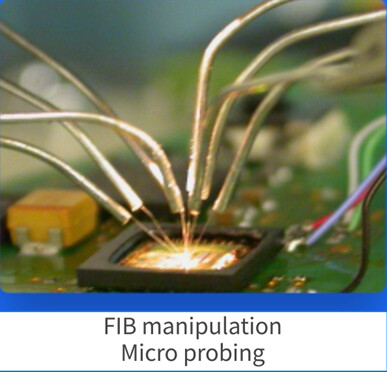

以硬件攻击手段占主导的,有 FIB manipulation 和 Micro probing,主要是通过使用物理手段拆除汽车的 ECU,取出芯片,用各种各样的探针去测试不同模式下可以修改芯片各种各样参数的可能性;还有可以通过修改时钟信号,或者施加不同组合的电压去探索可以进入 Test Mode的可能性,然后让芯片进入Test Mode 去修改一些输出行为。
图四:硬件攻击手段 FIB manipulation

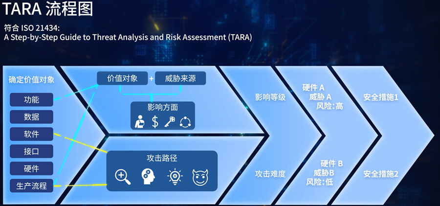

ISO21434 建立的网络安全风险评估流程,我们简称为TARA,主要分为4个步骤:
图五:TARA流程图

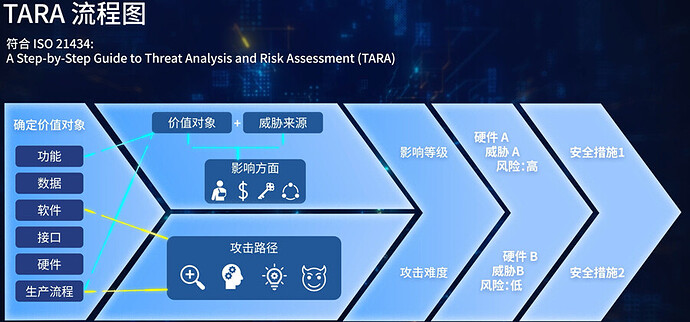

第四步:通过查表确定最终的分析对象风险等级
在确定了威胁的影响严重等级以及造成威胁的具体攻击路径的可行性后,我们可以通过查表的形式确定最终的分析对象风险等级。
当我们进行了 Tara 的分析之后,确定了相应威胁的风险,就要去确定可以用什么样的手段去降低这种风险。
