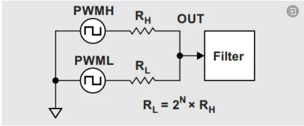

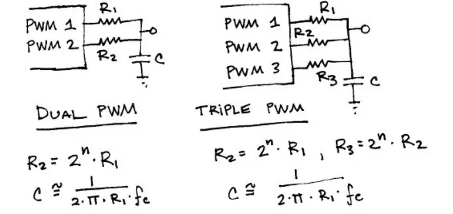

昨天看到一篇技术文章,里面提到了一个比较有意思的电路,就是用多路PWM并联来提高PWM-DAC的输出精度(如下图,点击可跳转链接)。比如组合两路8bit的PWM来组合为16bit的PWM-DAC。

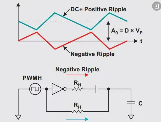

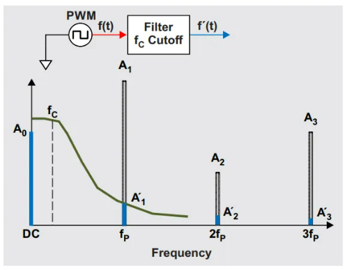

那么如果在上述的例子中,时钟为10Mhz的情况下,如果想要保持分辨率为5000,那么就要改变PWM的频率,把频率降低为2Khz就可以满足5000的分辨率。然而在降低PWM频率的时候会随之带来另一个问题,那么就是转化出的DAC的纹波变大了(因为滤波器参数没变,PWM的频率降低后,滤波器对PWM的高次谐波的衰减变弱了)。那么为了维持转化后DAC的纹波,就要调低滤波器的截止频率。如下图所示,滤波器和PWM的傅里叶变换后高次谐波的关系。

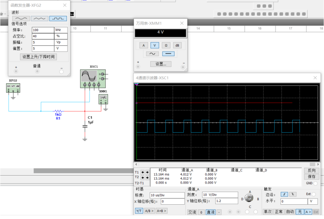

首先使用信号发生器输出PWM频率为100Khz,假定PWM分辨率为10(即PWM占空比的调节步长为10%)那么如果只用一路PWM转DAC的话,输出DAC的电压只能是0.1*VCC,0.2*VCC,0.3*VCC一直到VCC,DAC输出也是10%步进,和PWM的精度(10%步进)是完全一致的。例如下图仿真,幅值为10V的占空比为40%的PWM信号经过滤波器后输出的电压为4V。这个10V幅值PWM步进10%的话,这个电路的输出电压只能是随着占空比的10%步进而输出0V,1V,2V,3V,4V…10V(1V精度)。

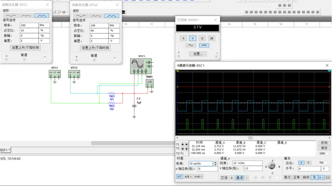

那么假如此时按照TI的思路,再并联一路PWM过去会如何呢?此时绿色信号发生器XFG1的输出PWM1便可以代表DAC的低位(即TI技术文档中的PWML信号),蓝色信号发生器XFG2的输出PWM2便代表DAC的高位(即TI技术文档中的PWMH信号),那么整个电路便可以输出0-10V(1%步进,0.1V精度),输出电压公式可以列为:VXFG2*0.9+VXFG1*0.1(可以用叠加定理求取)。下图仿真的电压为:
10V*40%*0.9+10V*10%*0.1=3.7V
