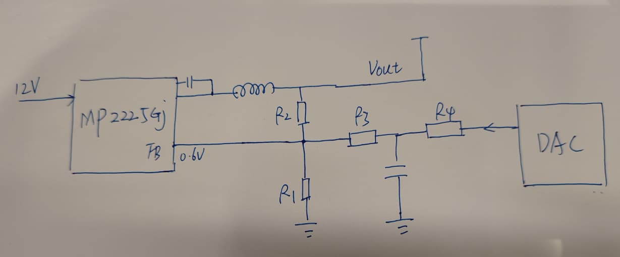

我能使用DAC去调节MP2225GJ的输出电压么?
Hi,
我需要BUCK产生连续可调的输出电压,因此使用DAC的直流输出信号来调节MP2225GJ的输出电压,如下图所示,MP2225GJ能通过DAC来调节输出电压么?
多谢!

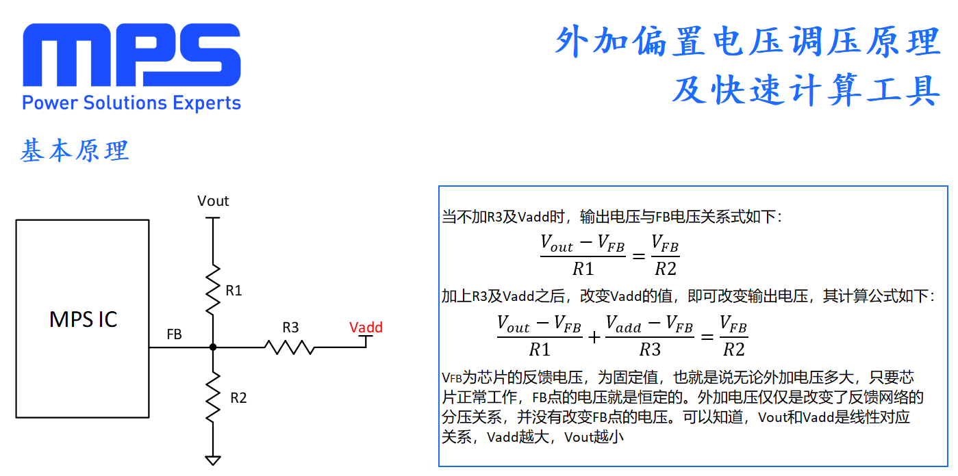

可以,参考下图

是的,可以的,一样的,
可以这样处理,需要注意走线不要过长,避免影响芯片自身的环路稳定性
