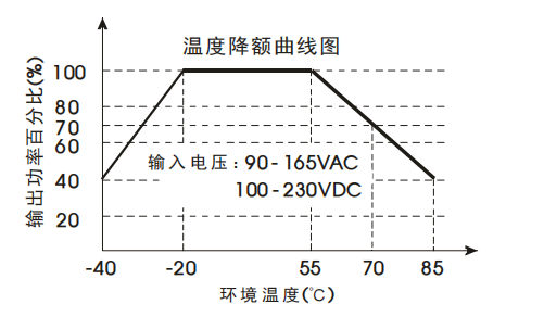

看到这个规格书,我最开始的理解是:一个标称为100W的电源,在-20~55℃能输出100W的功率, 但是当这个模块放在环境为70℃条件下,只能输出70W的功率。于是就把这个理解告诉热设计的同事,让他关注设备的温升。

1. 在70℃环境中,电源模块的输出能力变成了70W?
不对,在70℃环境中,其实这个电源模块还是具备100W带载能力。设计是100W,在任何温度下都是100W。这里曲线标称降额到70%,是指在70℃,这个电源模块你要让它安全,稳定,长时间的工作,带载要控制在70W以内,并不是电源模块只能输出70W。
假设在70℃环境中,让电源带载100W,上电一会儿时间,电源完全可以输出100W,但是可能很快进行过温保护,或者某些器件损坏,导致无法正常工作。
2. 为什么是降额70%?这个数据有什么理论依据?
决定电源输出负载大小,也就是降额程度的关键因素是电源模块上核心键器件温升。比如,变压器,MOS管,二极管,大功率电阻,电容。这些核心器件如果温升太高,电源模块可能很快就坏了。因此,你负载不能带的太高,负载越大,温升越高,上述核心器件参数超过了限制温度,要么半导体器件过温失效或者保护,要么电容寿命比设计的降低很多。所以,想要这个电源模块正常工作,这个时候功率控制在70W以内就是安全的。

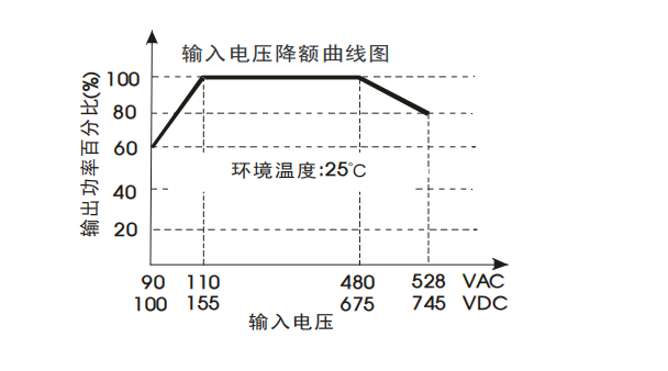

同理,对于下面的输入降额曲线肯定也不是像之前那样肤浅了。
按照之前的理解,这个曲线肯定被解读成:输入电压在AC110V以下时,电源模块没有能力输出100W。现在的理解是:在电压降低时,根据功率一定,电压越低,电流越大的原理,器件输入级存在整流二极管,共模电感等器件,这些器件在大电流下自身发热较大,为了不超过这些器件以及其他核心器件的通流能力和温升,电源模块的功率需要控制在一定功率内,这样电流就在一定范围内,不会导致器件损坏。
