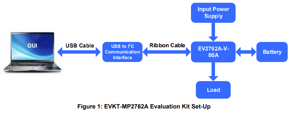

之后,您有提到standalone模式,这个功能主要是指利用一些外围器件进行电压电流的配置,与之相对的功能是IIC通信配置,这两种方式用于适配不同的应用场景。standalone按照手册的说明进行配置即可,iic配置方式我推荐您可以使用我们gui套件配合使用,如下图所示。这在datasheet中也有说明。此外,如果IIC接口后续不再使用,IIC通信接口通常需要连接上拉电阻,确保接口电压稳定。
