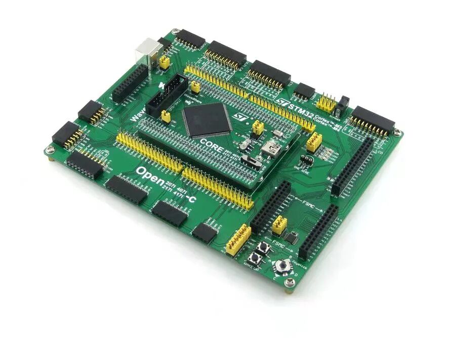

而对于单片机,它的最小系统必须包含的有这些:单片机,晶振电路,复位电路。可以用这些最少的元件组成可以正常工作的系统。
单片机:
就是主控器件,是中央处理器,负责管理整个系统的工作,通常会有很多引脚,包括Reset信号,数据传输引脚等I/O引脚,GND,定时器/计数器等等。

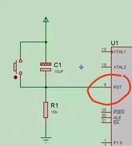

复位电路:
就好比电脑的重启部分,当程序在使用过程中出现死机,就可以利用复位电路实现重启,重新运行系统,系统重头开始执行。通常与RST引脚相连。
复位电路通常会与单片机中的”看门狗“共同作用,当看门狗监测到程序主体运行不正常,就会发信号让单片机的主体程序复位,进而起到保护系统主体的作用。

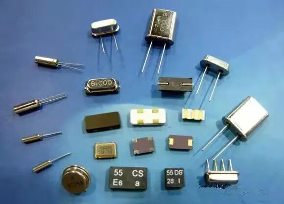

晶振电路:
一般可以产生特定频率的时钟信号,是一些信号传输的CLK信号,可以作为时间参考值来保证数据的正常传输,系统的正常运行。通常晶振应用在电路系统中,有利于电路各部分保持同步,如果没有晶振,部分微处理器芯片将不能正常工作。晶振电路也有分外部和内部,单片机内部自带了晶振就是内部晶振,外接的晶振就是外部晶振。
