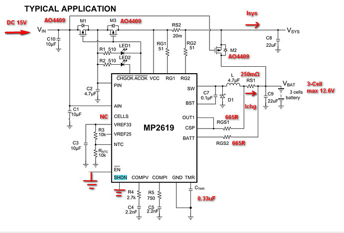

(1)首先我们用MP2619用于我们项目,3cell电池,DC 15V输入,充电电流1A
具体参数如下图
(2)当前问题是RS2=20mΩ的情况下,电流变化不太理解具体逻辑
Isys= 2.18A时,Ichg=0A
Isys= 1.745A时,Ichg= 0.182A
Isys= 1.068A时,Ichg= 0.490A
Isys= 0.865A时,Ichg= 0.582A
Isys= 0.491A时,Ichg= 0.747 A
Isys=0时,Ichg=1A
从上面数据能看到变化趋势,但是以上的关系不是线性的,也就是∆Isys 不等于 ∆Ichg
问题是:具体这里面的准确计算公式是怎么样的?
(3)因为我们实际Isys可能有1A~4A的范围,所以我们修改RS2=1mΩ,测试情况如下
Isys= 3.83A 时,Ichg= 0.774A
Isys= 2.626A时,Ichg= 0.843A
Isys=0时,Ichg=1A
这种充电电流和使用情况我们能够接受
问题是:RS2=1mΩ会不会有其他的影响?
