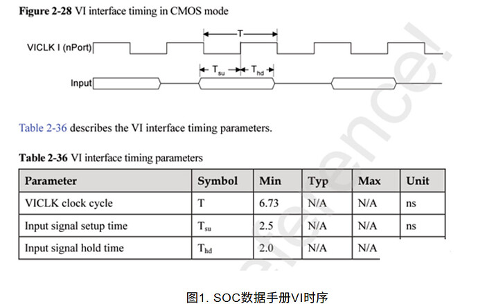

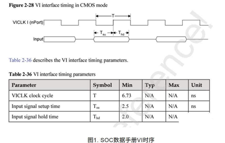

1、什么是建立时间和保持时间?
建立时间(Setup Time)是指被采样的信号在时钟信号到来之前,数据稳定不变的时间。如果建立时间不够,时钟采到的数据可能刚好在数据的变化沿,那么写入到触发器中数据将是错误的。保持时间(Hold Time)是指稳定的数据在被时钟上升沿采样后,数据还需要保持一定的时间,这个时间被称为保持时间。保持时间不够,数据也无法被写入到触发器中。
