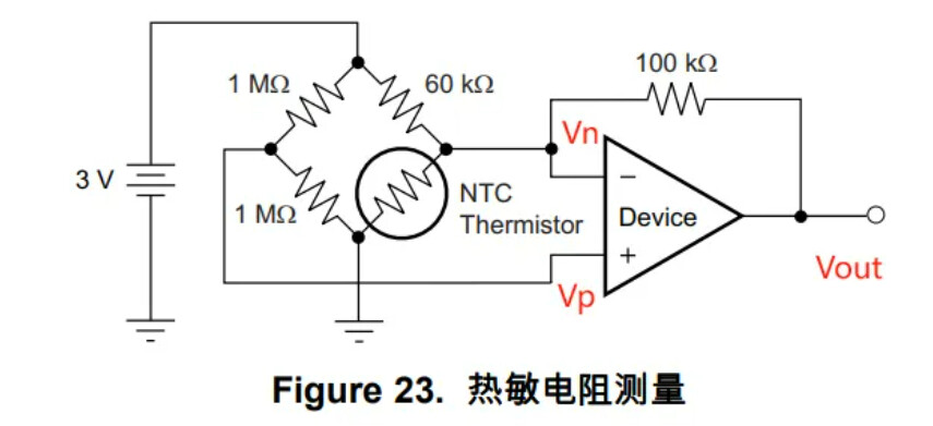

今天要分析的电路是一个热敏电阻的检测电路,电路图选自芯片的数据手册,不过数据手册并未给出相应的输出电压公式,所以就将推导过程分享给各位道友:
从上图可以得到的信息有:
Vp = 3V*1MΩ/2MΩ = 1.5V
由于负反馈存在,虚短。所以说Vn=Vp=1.5V

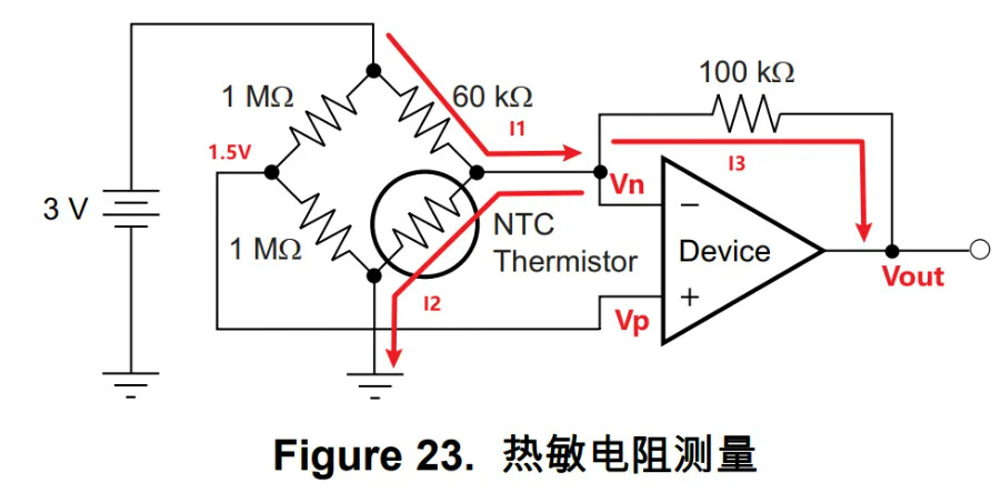

由于虚断,流入反相输入端电流几乎为0,所以从反相输入端的电流节点看过去,分为三个电流路径,分别为i1,i2,i3:
根据节点电流法,求得i1 = i2+i3

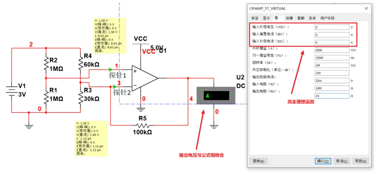

仿真验证可以看到仿真结果与计算公式相符合,不过这个是在完全理想的情况下,我已经将运算放大器的偏置电流,失调电压等参数均设为了0,实际应用是不可能做到这一点的。换而言之就是运放的失调电压以及失调电流均影响这个电路的输出精度:
