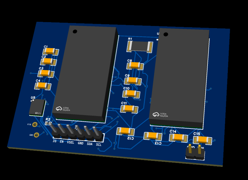

实物
立创3d预览(见跟帖)

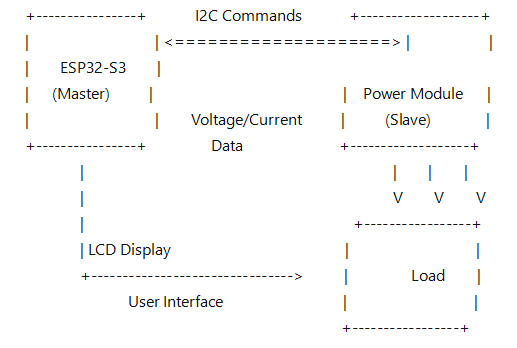

二、系统框图
系统以ESP32-S3作为主控(Master),通过硬件I2C总线与MPS MPM3695,82504模块(Slave)进行通信。开发者通过物理按键下发控制指令,ESP32将这些指令转换为标准的I2C数据帧写入电源模块的相应寄存器,从而改变其输出电压。同时,ESP32持续从模块读取状态寄存器,获取真实的电压、电流数据,并驱动LCD屏幕更新显示,形成一个完整的闭环控制与监测系统。

实物
立创3d预览
请问这个工具是如何对电池进行测试的呢?
使用在什么场景?需要再增加一些防护
验证结果怎么样?
