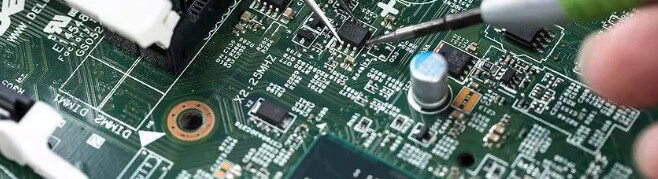

(3)元器件的排列要便于调试和维修
对于需要调试的元器件,周围要有足够的空间,另外小元件周围不要放置大元件,以防维修小元件而误损大元件。

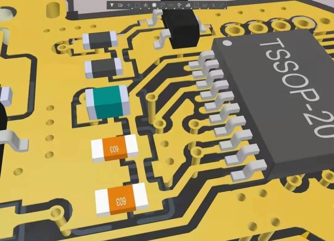

(8)去耦电容的布局
去耦电容一般都安置在电源附件,用来滤除高频噪声,使电压稳定干净,在PCB布局上,也要保证其尽量靠近IC的电源管脚,让它与电源和地之间形成最短回路。
