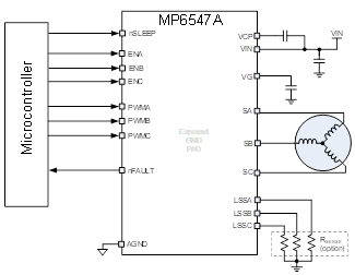

电机驱动解决方案: MP(Q)6547A 三相无刷直流(BLDC)电机驱动器,具有自动同步整流和过压保护、欠压保护等功能,可用于工业机器人、无人机等各类应用场景。
高性能驱动,发挥性能: MP(Q)6547A集成了由6个N -沟道功率MOSFET组成的三个半桥、预驱动器、栅极驱动电源。每个半桥具有独立的接地引脚,以支持外部电流采样。该器件可提供高达 6A 的峰值电流和 3A 连续输出电流。其每个半桥都有使能和PWM输入功能,它使用内部充电泵为高侧 MOSFET 栅极驱动供电,支持在100%占空比下工作。具有自动同步整流功能和输出故障提示,内部安全特性有欠压锁定保护、过压保护、过温关断保护和过流保护。该器件采用QFN-18 (3mmx4mm) 封装。
图3:MP(Q)6547A典型应用图

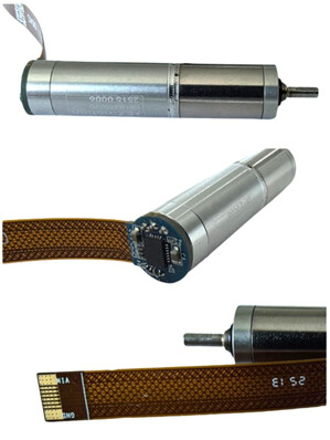

一体化解决方案: MPS推出的 MMS1RH系列空心杯电机/驱动一体机,它并非简单的组件堆砌,而是一种从设计源头就追求极致集成的系统级解决方案。
图4:MMS1RH系列空心杯电机/驱动一体机实物图
极致集成,释放空间: 该系列产品将高性能空心杯电机、一个分辨率高达17位的磁编码器以及高性能电机驱动电路,全部封装在一个直径最小仅为8mm的超微型模组中。这种“三位一体”的设计,从根本上解决了空间占用问题。机器人设计师不再需要为分立元件的布局而烦恼,可以直接将这个功能完备的“动力核心”植入手指或手掌关节,极大地简化了机械设计,减轻了重量,并减少了超过90%的内部布线。

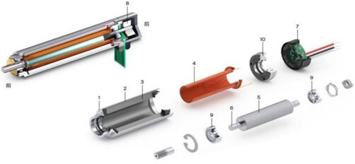

图5:MMS1RH系列空心杯电机/驱动一体机结构图
为 FOC 而生,内置智能: MMS1RH不仅仅是物理上的集成,更是控制逻辑上的深度融合。它内置的17位高精度角度传感器,为实现高性能FOC提供了完美、无延迟的本地反馈信号。驱动器内部固化的FOC算法可以直接利用这些数据,在模组内部完成最核心、对实时性要求最高的电流环控制。这意味着,主控制器只需发送简单的位置、速度或力矩指令,而无需承担繁重的FOC运算负担。
EasyFOC 库,加速创新: 对于许多机器人研发团队而言,从零开始编写一套稳定、高效的FOC控制代码是一项耗时且艰巨的任务,需要深厚的电机控制专业知识。MPS为此提供了EasyFOC软件库。这是一个功能强大的C语言代码库,它将复杂的FOC算法封装成一系列简单易用的API函数。工程师只需进行简单的参数配置,就可以通过调用几行代码,轻松实现对MMS1RH模组的位置、速度和力矩闭环控制。这极大地降低了开发门槛,使团队能够将宝贵的研发资源集中在更高层次的应用逻辑,如抓取策略和AI算法上,从而将产品推向市场的周期缩短数月之久。

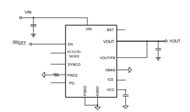

图8:MPM3519电源模块
无与伦比的功率密度:MPM3519能够在一个仅有7mm x 7mm 的微小封装内,稳定输出高达10A的电流。这种惊人的功率密度,完美契合了灵巧手内部寸土寸金的空间要求,为数十个电机提供了充足的“食粮”。
卓越的效率,告别过热:在官方提供的效率曲线中,MPM3519在典型工作电压下的转换效率超过了90%。高效率意味着更少的能量以热量的形式被浪费掉。在灵巧手这样一个几乎全密封、散热条件极差的微环境中,每一瓦的功耗降低都至关重要,直接关系到系统的稳定性和寿命。
磐石般的稳定性:该模块具备宽泛的输入电压范围和卓越的动态响应能力,即使在多个电机同时启动或制动,造成负载电流瞬时剧增或剧减的情况下,也能确保输出电压的稳定,为精密的控制电路和传感器提供纯净、可靠的能源供应。
