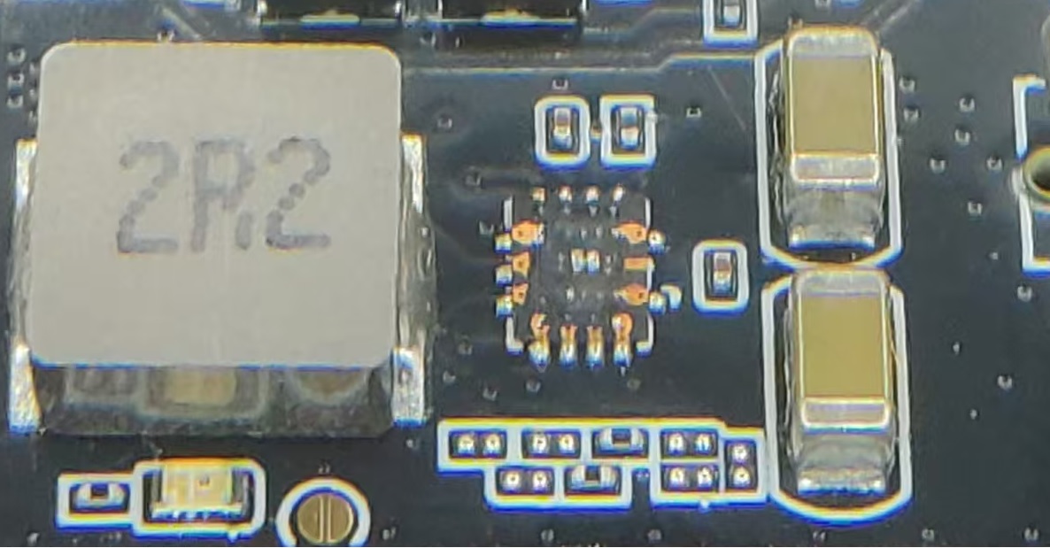

THK U,我在使用MP2491过程中,有电源输入脚PIN1有烧毁的现象,常会波及到PIN12 PIN13,从现象看应该是输入脚的开关管温度过高引起的(输出电流也不大,4A左右),不知是何原因?
输入和输出电压是多少?是在什么应用场景出现PIN1 烧毁的?
输入=26V,输出=4.2V,在输出约3~4A时出现PIN1 烧毁的,现在出现第三片烧毁的了,这次是发热,塑封外壳飞掉了,
芯片自身有过流保护,不太可能是输出电流过大引起的,有没有热插拔操作?或者电源端有没有TVS保护?
6S电池供电,没有TVS保护,从烧毁的现象看,大概率是过热,我用假负载加载到5A输出,几分钟就比较热,甚至有点发烫的感觉,3A输出长时间没问题,如果把能接地的引脚都接地,再加大扇热铜箔,是否会解决过热问题?
理论上来说芯片自身有热保护以及过流保护,我在想你电感选的有没有问题?不大可能因为电流大了就烧芯片,电感选的有问题吗?
电感选了:2.2uH(测试F 1MHz),6*6*2mm,直流电阻<20 mOHM,Fs>1MHz,其它还有哪些方面需要改善?
