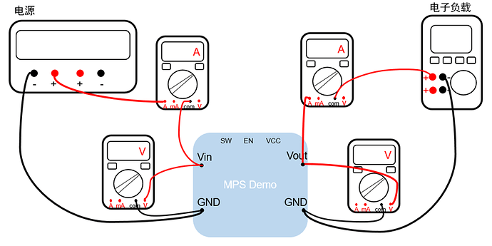

输出电压部分看起来应该是没有使用四线采集法测电压,所以当你输出电流变大后,输出电压降的很厉害,重载效率变的很低。
参考MPS这篇文章:DCDC基础测试:如何测效率? - 资源中心 - MPS技术论坛
