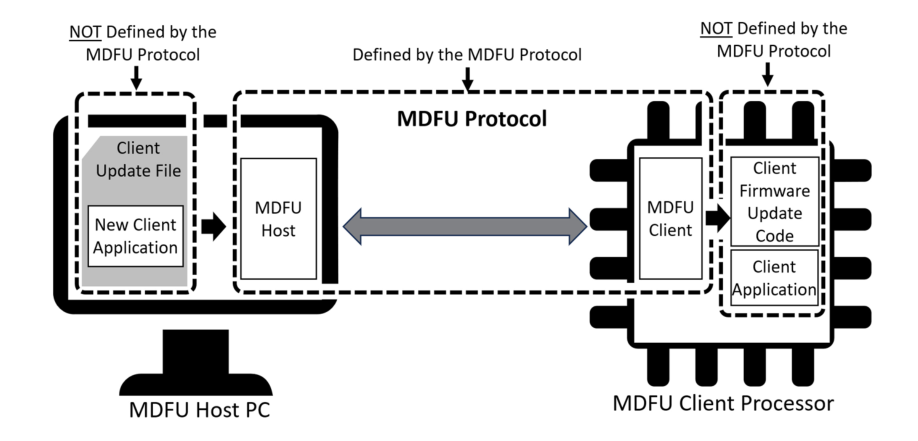

这次演示用的MCU型号是dsPIC33AK系列的DSP,主要面向于电机和电源应用。演示之前,先讲一讲使用MDFU协议给DSP升级的相关补充。MDFU协议通过Python脚本,将Clent Upadte File通过UART、IIC或者CAN接口传递给需要升级的从机。MDUF ClenMDFU的框图如下:

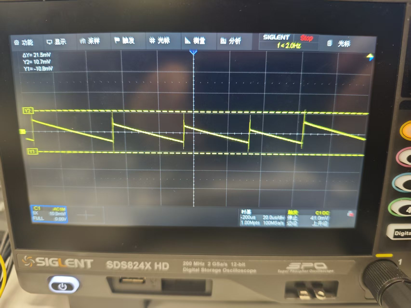

在正式测试之前,先测了一下MIE1W0505的电源纹波,纹波大小在20mV左右,可以满足USB bridge MCP2221A的供电要求,测试图如下。

MIE1W0505启动过冲和负载能力怎么样
这个没测试过,后面我去测试一下
