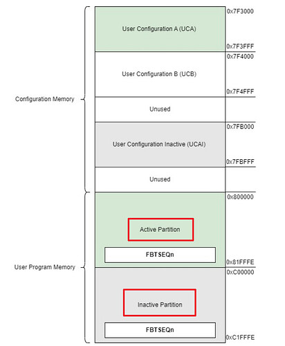

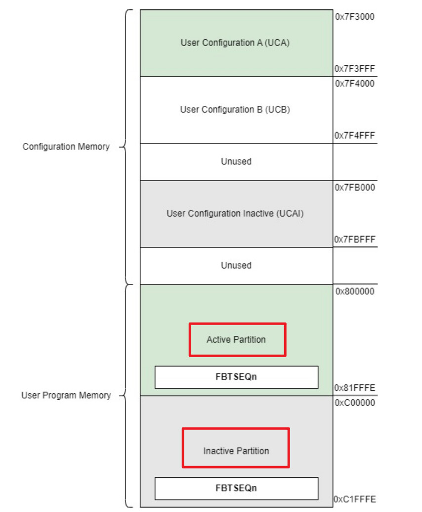

我们将DSP的FLASH划分为两部分,一部分作为活动区,另一部分作为非活动区,示意图如下所示。要升级的程序会先写入到非活动分区,DSP会根据设置的BTSEQn大小和BOOTSWP命令无缝切换到非活动分区,与数字电源环路相关的变量和函数优先级最高。

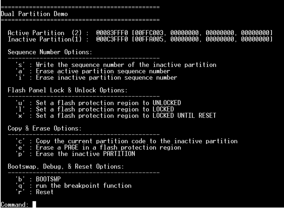

本次做了一个简单的小演示,按照以下界面进行操作,通过USB Bridge发送UART命令与MCU进行交互。
1、DSP工作在活动分区,最左边的灯闪烁,视频演示如下:
2、通过UART输入非活动分区序列号BTSEQn指令,写入BTSEQn,启动分区切换指令BOOTSWP,视频演示如下:
3、切换到非活动分区后,程序无缝切换过去,最右边LED开始闪烁,视频演示如下:
