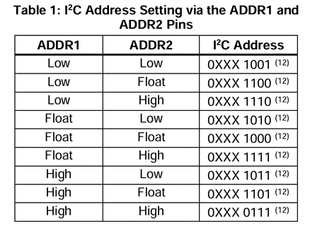

MPM54524 通过 I2C 接口实现参数配置与状态读取,I2C 从机地址由ADDR1和ADDR2引脚硬件配置,脚本中需根据实际硬件选择对应地址(设计中ADDR1、ADDR2为LOW)

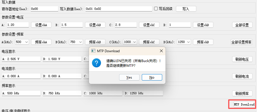

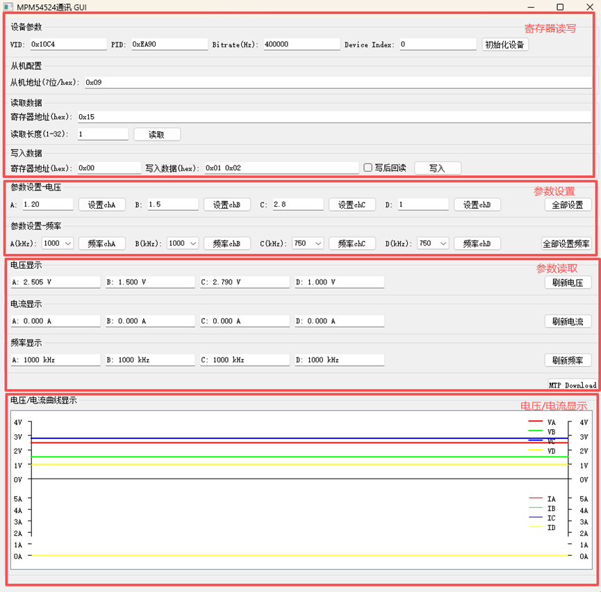

调试GUI主要实现了部分配置控制和MTP配置功能,后续功能还需要逐步完善。

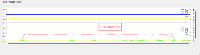

可以实现对输出电压和频率的设置,以及对电压、电流、频率的读取功能
chA 带载3A电流:

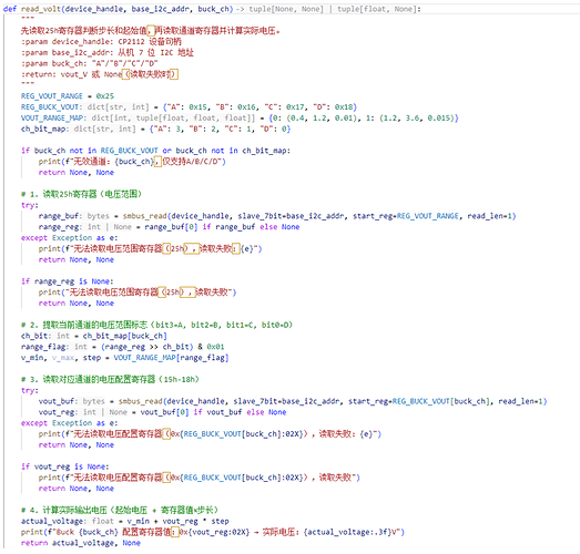

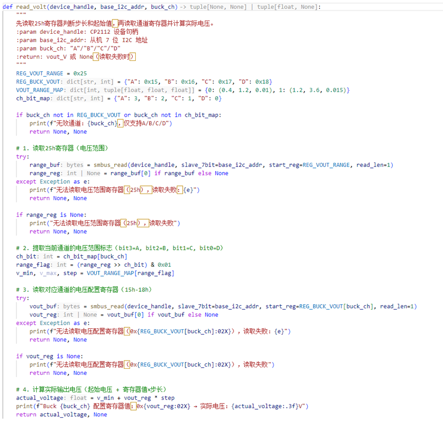

注意事项1:四个通道的电压设置是通过15h-18h寄存器完成,但是要先读取25h寄存器确定电压范围以及调整step,电压读取也是同样的逻辑。
MPM54524读取四通道电压代码:

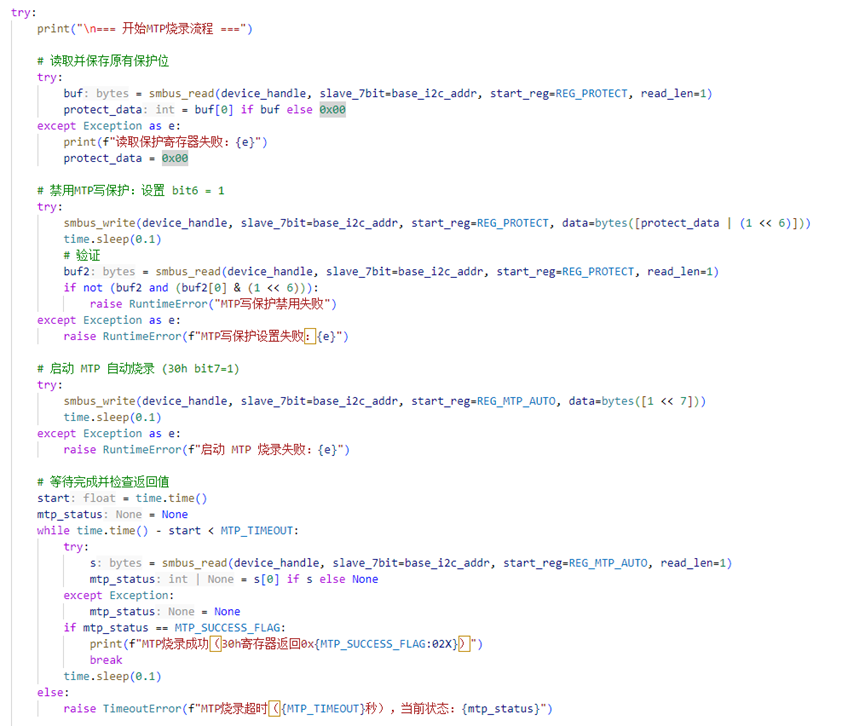

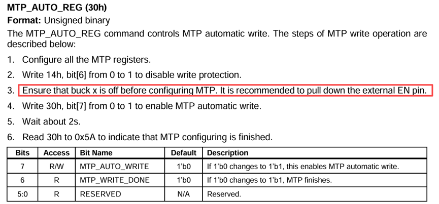

注意事项2:MTP烧录根据手册中提供的方法,确保烧录时EN处于关闭状态,即关闭所有输出。
在GUI中已实现了上述逻辑,并在执行MTP Download时进行了提示,
MPM54524 MTP烧录代码:
