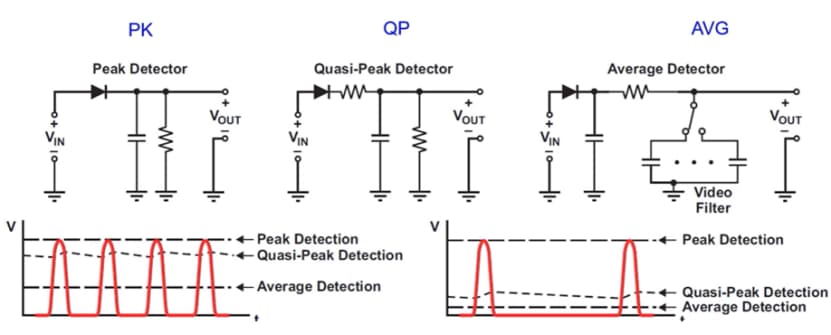

传导测试噪声峰值有这样三个概念:
峰值PK:单位时间内信号的最高值。每个谐波的峰值,最坏的情况。二端口检波器的输出信号全带宽如实反应输入信号峰值的检波方式
特点:峰值检波器的充电时间常数很小,很窄的脉冲也能快速充电到稳定值。
准峰值QP:每个信号分量的重复率进行加权,重复率越高,加权权重越高。二端口检波器具有规定时间常数低通滤波处理的检波方式;
准峰值测试时间比较长,使用峰值进行调试。
特点:准峰值的充电时间常数介于峰值和平均值之间,准峰值对信号的重复频率和持续时间更为敏感。充电快,放电慢。
随着信号重复频率增高,准峰值检波器没有时间完全放电,导致输出电压增高。
与信号的脉冲宽度和脉冲出现的频率有关系。
充电快,放电慢。所以如果某个频率的信号出现次数多,则来不及放电,因此就会测量到
平均值AV:单位周期内信号分量的平均幅度。二端口检波器具有规定时间常数低通滤波处理的检波方式。
特点:平均值检波器的充放电时间常数相同,特别适用于对连续波的测量。某些传导辐射需要使用平均值搭配准峰值检波器测量。此外,高于 1 GHz 的辐射发射测量也利用平均值检波器来进行。平均值检波器的输出永远小于或等于峰值检波器的输出。
因为军品可能只要单次脉冲的激励就可以造成爆炸或数字设备的误动作,而无需像准峰值检波那样需要时间的积累。因此,峰值检测用于军品检测场合比较多。
从上面的电路可以看出,充电时间常数,PK<QP<AVG
