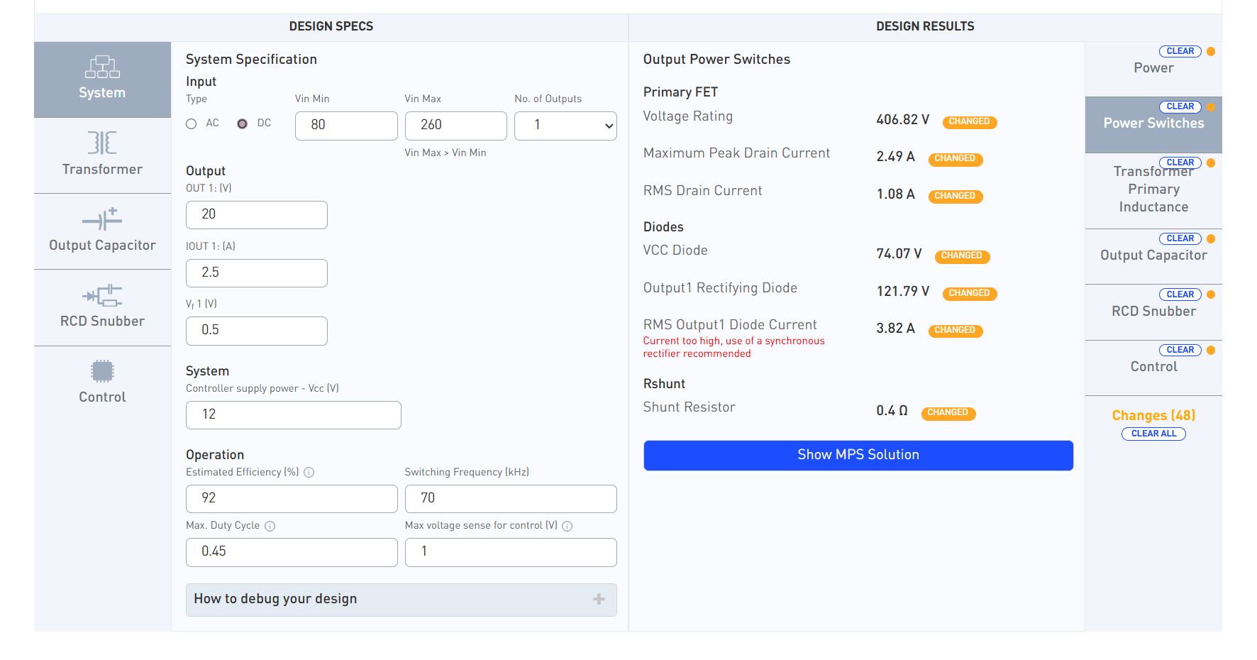

我先按以下的参数输入到官方网站的工具里:
输入: 80V - 260V DC
输出: 20V / 2.5A (输出功率50W)
核心目标: 高效率(92%),开关频率70KHz,最大占空比45%
根据这个设计,官方给出的输出部分参数如上,并有红色的标注说明电流过高,建议使用同步整流方案。
然后工具还给了变压器的设计参数,说实话我看这些参数也是看不懂。然后还给了输出纹波和电容的预估电流。同时点击 “查看MPS解决方案” 这个按钮,可以看到很多符合、或者接近这个设计的一些MPS解决方案。仔细看了一下,有一个MP6002的,似乎符合我的要求(虽然输出达不到20V),本着学习的想法,就先看看这个方案是怎样实现的。

板子的原理图也提供了,这里我看了一下输出电路用的二极管型号,这个电路用的二极管(8A)完全可以支持2.5A的输出(远远大于设计值),我觉得应该是没问题的,但是网页版本的工具,却提示电流过大,建议使用同步整流方案,这个我有点想不明白。
