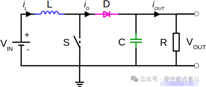

Boost电路也就是升压电路,用于将输入电压提升至更高的输出电压。其性能的关键在于开关器件的占空比(Duty Cycle),它直接影响输出电压和电路效率。接下来我们就详细解析Boost电路的工作原理、占空比的计算方法及其推导过程。

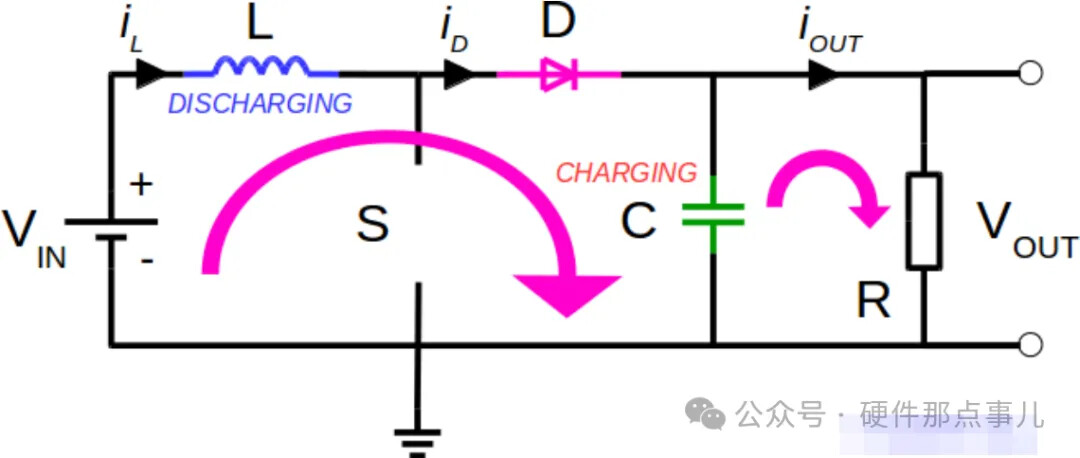

Boost电路主要由电感L、开关器件Q、二极管D、电容C和负载R组成。工作过程分为两个阶段:

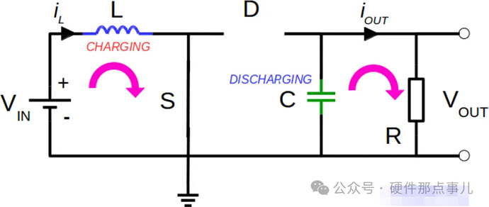

开关导通阶段:开关Q闭合,输入电压Vin通过电感L储能,电流线性增加,能量以磁场形式储存。二极管D截止,输出电容C为负载R供电。

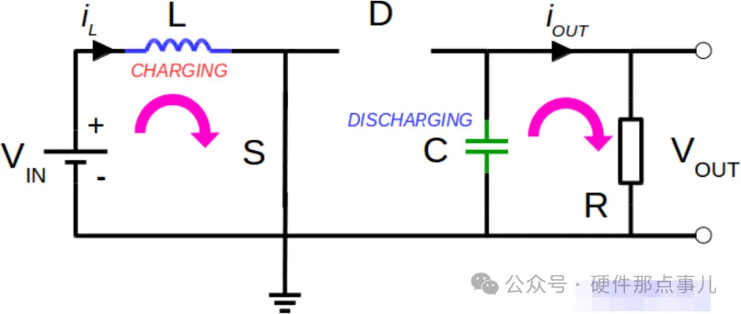

开关关断阶段:开关Q断开,电感L释放能量,通过二极管D向输出电容C和负载R供电,输出电压Vout高于Vin。
占空比D定义为开关导通时间Ton与周期T(T = Ton + Toff)的比值:
D = Ton / T

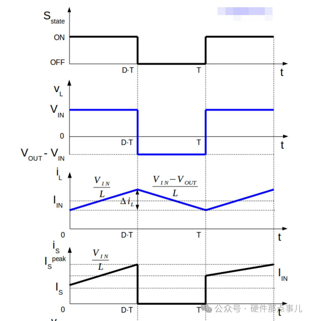

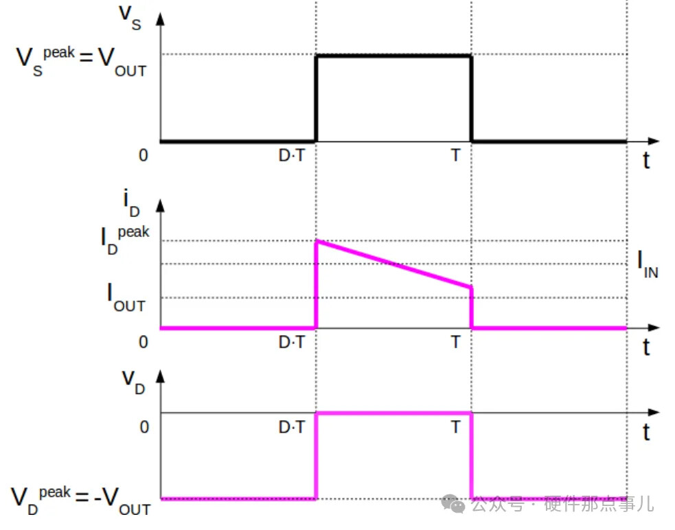

导通阶段:开关Q闭合,电感电压VL = Vin,持续时间Ton。
关断阶段:开关Q断开,电感电压VL = Vin - Vout,持续时间Toff。
伏秒平衡方程为: Vin * Ton =- (Vin - Vout) * Toff
由于T = Ton + Toff,占空比D = Ton / T,1 - D = Toff / T,代入上式: Vin * D * T = -(Vin - Vout) * (1 - D) * T
两边消去T(T ≠ 0),得: Vin * D =- (Vin - Vout) * (1 - D)

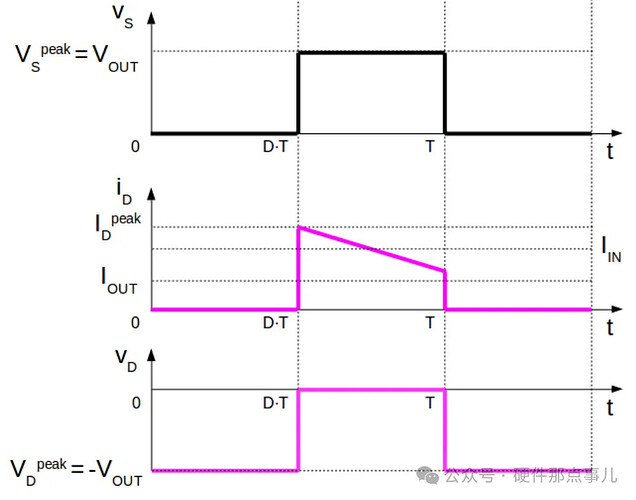

关断阶段,电感电压VL = (Vo + Vd) - Vin
导通阶段VL = Vin - Vsw
伏秒平衡为: (Vin - Vsw) * Ton = ((Vo + Vd) - Vin) * Toff
展开并整理:
D = (Vo + Vd - Vin) / (Vo + Vd - Vsw)
