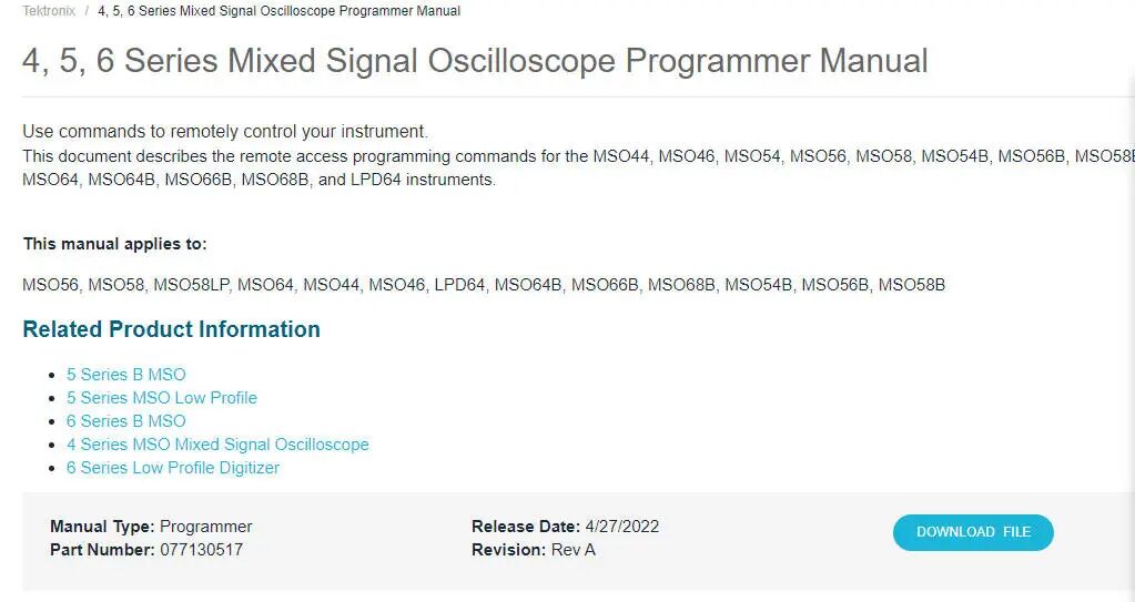

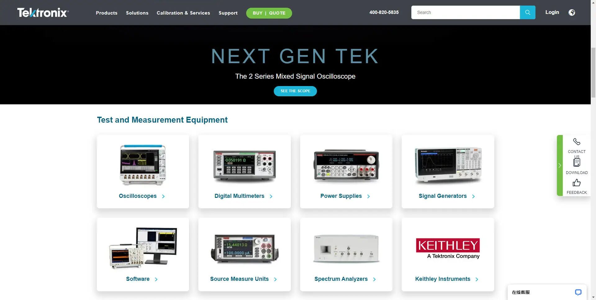

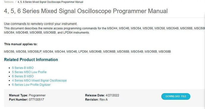

可以看到,python控制示波器的指令中,有很多指令是示波器所固有的,那如何去理解这些指令到底是干什么用的呢?对于这个,其实这些指令都可以叫SCIP命令,它们可以通过去厂家的官方网站进行下载。
进入官网之后,找到相应的示波器型号,然后下载它的manual(说明书),一般名字会是编程手册,比如下图:
比如说获取示波器长度的指令“horizontal: recordlength?”就可以从中找到。

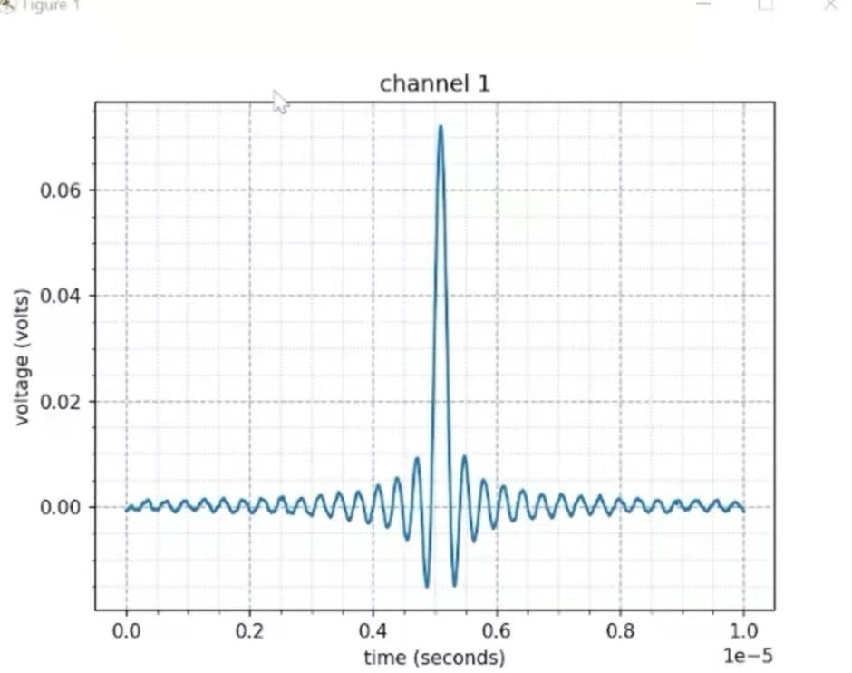

运行之后,如何采集示波器的数据,可以通过诸如指令:scope.query_binary_values(‘curve?’, datatype=’h’,container=np.array)获取到它的数据,如果想具体到某一项,可以在相应示波器manual中寻找。

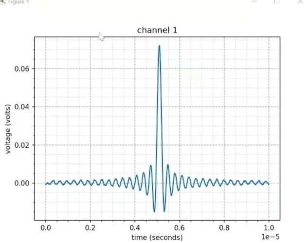

不过上面采集的数据会比较乱,要通过公式转换,才能得到示波器中我们看到的电压值。
最后,在有是电压值和时间参数之后,就可以得到坐标系的X轴和Y轴,然后就可以绘制出示波器的图像,一般会用到Python中的图形绘制库matplotlib和科学计算库numpy。
