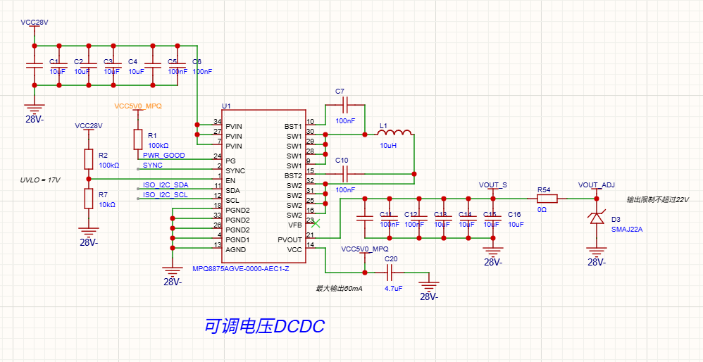

原理图如图所示,想要dcdc输出1v电压,依照数据手册通过IIC设置FCCM工作模式可输出0.5~30V。步骤如下:1.设置寄存器地址05H值为0XFF,开启FCCM模式。 2.设置寄存器地址01H值为0X9B,让Vfb = 1/5 Vout。3.此时寄存器00H值为0x74,输出电压为5.9V;设置寄存器00H值为0x60,输出电压为5V;此时都还正常,直到数值再低就有异常了,设置寄存器00H值为0x40,输出电压为3.4V;设置寄存器00H值为0x32,输出电压为4.6V,此时PG异常。

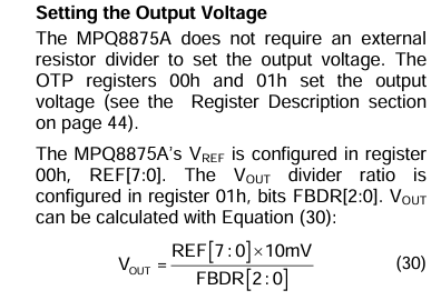

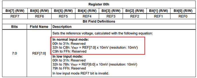

哈喽,我按照您配置的寄存器,大致看了一下,好像在其他电压也略有差异。
| 十六进制 | 十进制 | 基准电压(V) | 输出电压(V) |
| 74 | 116 | 1.16 | 5.8 |
| 60 | 96 | 0.96 | 4.8 |
| 40 | 64 | 0.64 | 3.2 |
| 32 | 50 | 0.5 | 2.5 |
输出有差0.1V,0.2V左右,您测到的电压和我列的表格是有差别吗?
00H寄存器值0x40再往下降就会出问题了,高于这个值是正常的,可能我测量的有误差。您硬件上电感选择是10uH的吗,饱和电流有多少
找到问题了,dcdc的后级电路的问题,接了光固态继电器有电流反灌
