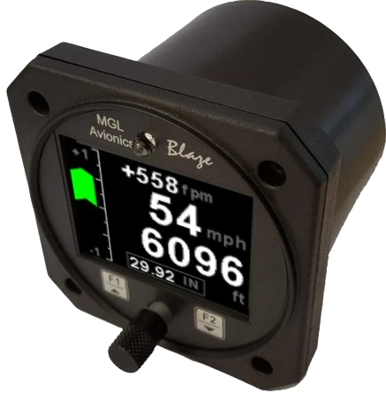

给个参考吧,下面这个MGL出的高度、空速、升降速率表要卖500美刀,这还是不含税不含运费的价格,对于国内大多数飞机爱好者来说,这个价格简直是天价了,就不用说其他更高级的航电仪表,随随便便几万十几万。图片里的仪表拆开后里面简单的令人发指,做工非常山寨,我自己手工做出来的质感都更好。内部结构简单到不行,只有电源、MCU、RTC、EEPROM、LCD屏和RS232接口、两个气压传感器。

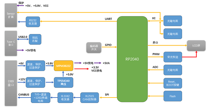

二、系统框图
该模块主要作用是通过CANBUS获取姿态、发动机监控、空气电脑等子模块的数据,并通过LCD屏幕进行展示,以便飞行员及时了解飞机姿态、高度、空速、升降率、航向、飞行时间以及发动机转速、缸头温度、机油压力等参数信息。
板载RTC电路计算实时时间,以便计算飞行时间等参数。
显示屏采用双联屏(主要是手头刚好有),单块分辨率270*160,并且通过两个FPC排线接到板子。因为飞机在空中可能面临阳光直射情况,毕竟不是波音737那种大客机,一般自制飞机都是裸奔状态,也就是连座舱罩都没有,屏幕会面临阳光直射情况,需要足够背景光并且支持亮度调节,这里通过光敏电阻获取环境光照强度,并且通过pwm恒流背光电路调节。
模块设计了RS232接口以便跟其他商用航电通讯,获取数据,比如通过Garmin G5获取姿态高度等辅助信息。为了更好的扩展性,还保留了IIC接口外扩,为了适配外部传感器的电源电压,保留了3种跳线可选。输入信号通过编码器开关,可以打开菜单设置参数以及校准,并且作为气压修正数据输入方式,数据存储到EEPROM里保证掉电不丢失。
主控采用了RP2040,为了方便调试这里外加了Type-C接口,未来可能会内置CAN BOOTLOADER,以便通过CAN总线进行集中软件版本管理和升级。

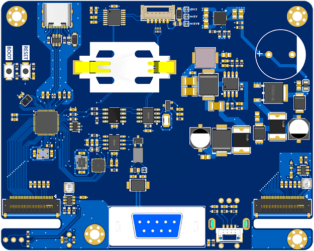

三、PCB设计

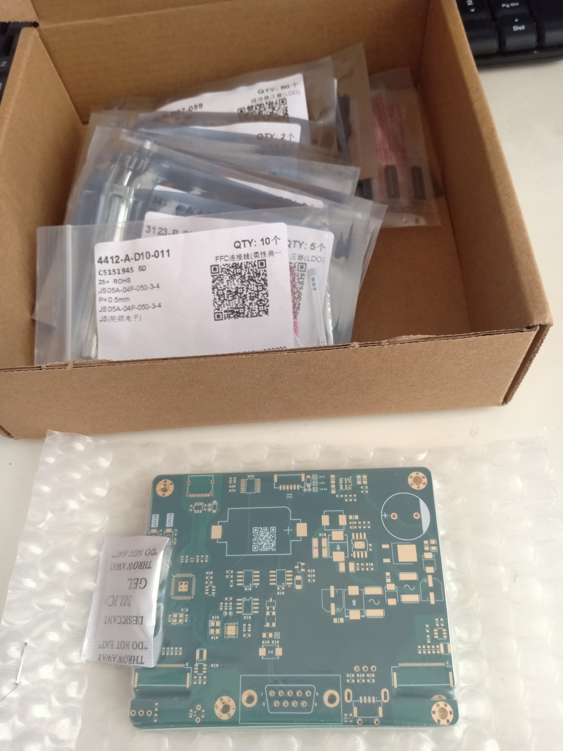

板子采用四层电路设计,顶层用来布置元器件,背面用来贴合LCD屏幕。
这里只展示很小一部分元器件,实际花了上百,感觉为了炒一盘菜而买了一套家具。

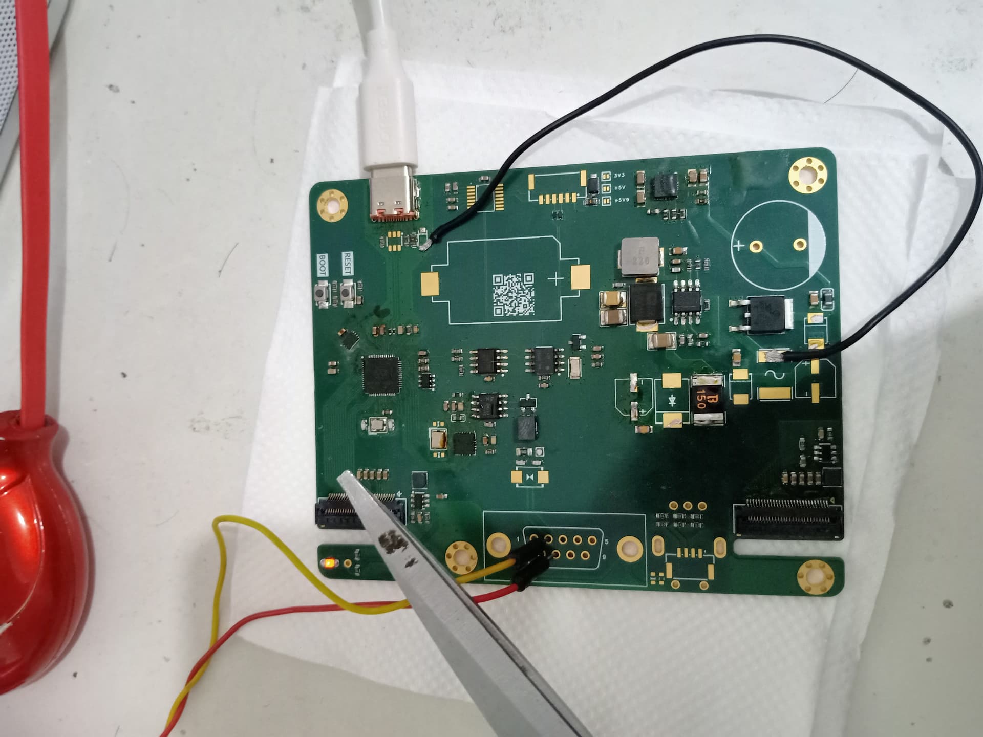

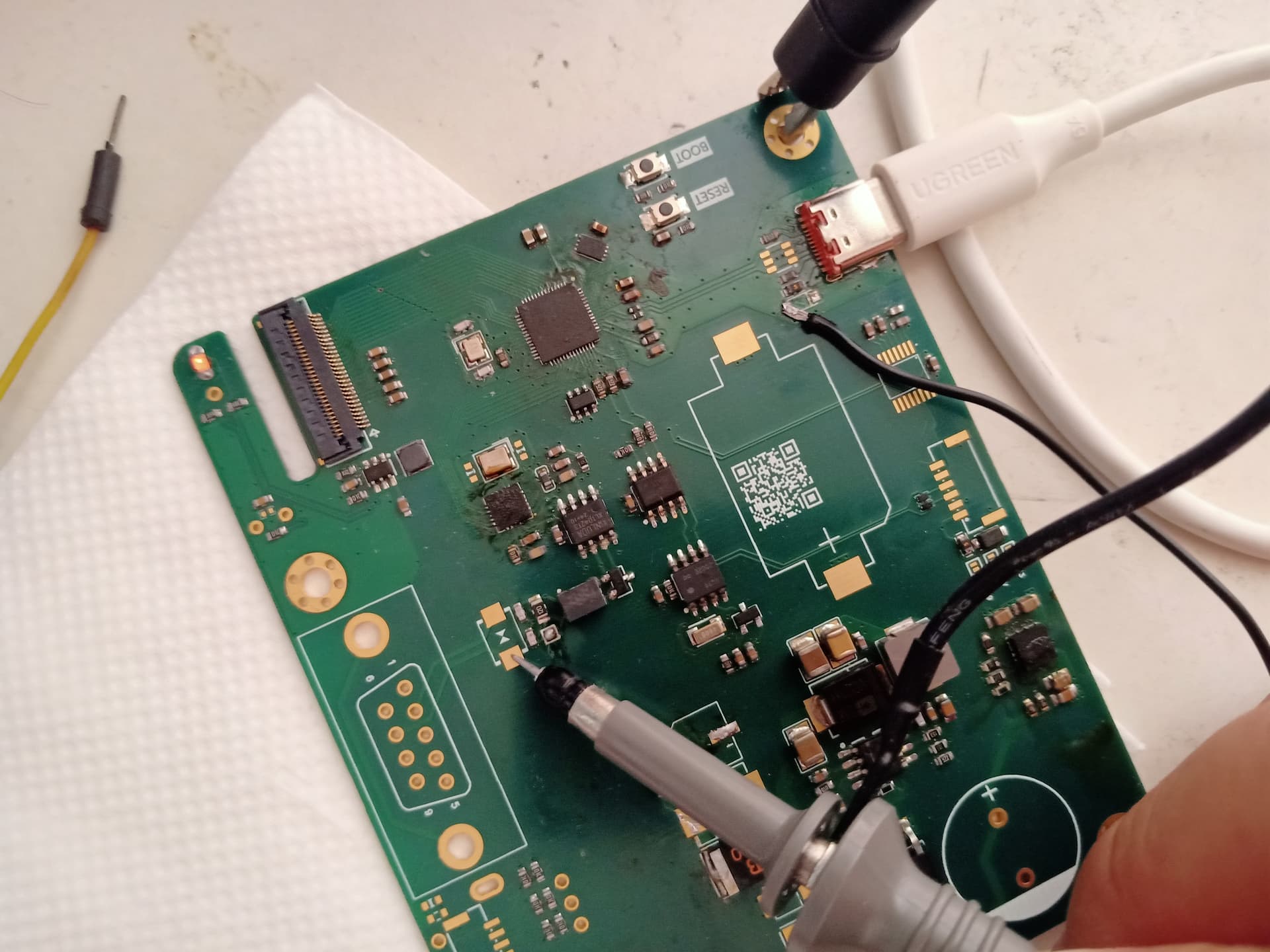

  1. mcu焊接后连接电脑没反应
因为没开钢网(现在后悔死了,真不应该省这点),所及焊接是通过手工涂锡膏并通过加热板铁板烧来搞的。首先焊接的MPS电源模块MPM38222,上电后测试非常顺利,电压输出稳稳的。
然后逐步焊接了外围芯片和mcu,焊接过程是逐步进行的,也就是焊接一部分会测测是否短路。最后焊接完mcu后上电没有短路情况,供电也ok,但是通过USB线接电脑后没任何反应(RP2040在flash没固件时候接电脑会自动生成U盘,没任何反应就是不正常)。
测量MCU的供电和核心1.1V供电也都正常,顿时把我给整不会了。最开始怀疑usb部分焊接问题,或者typec插座温度太高焊接坏了,补焊和重新更换后也不行。
也怀疑是不是mcu或者flash坏了,并且替换到其他最小系统板进行验证,结果也不工作。(开始没想到是mcu焊接问题,虽然之前有过焊接导致mcu不工作的情况,这QFN真不好焊接。但是通过体视显微镜看了下,没太大问题。)
无奈又紧急通过淘宝买了几片rp2040,也是不凑巧,手头的刚好用完了,于是又浪费一大笔运费。结果焊接上去后也不工作,此时峰回路转让我又怀疑是不是mcu焊接问题,索性再次补焊了mcu,这次终于识别了。

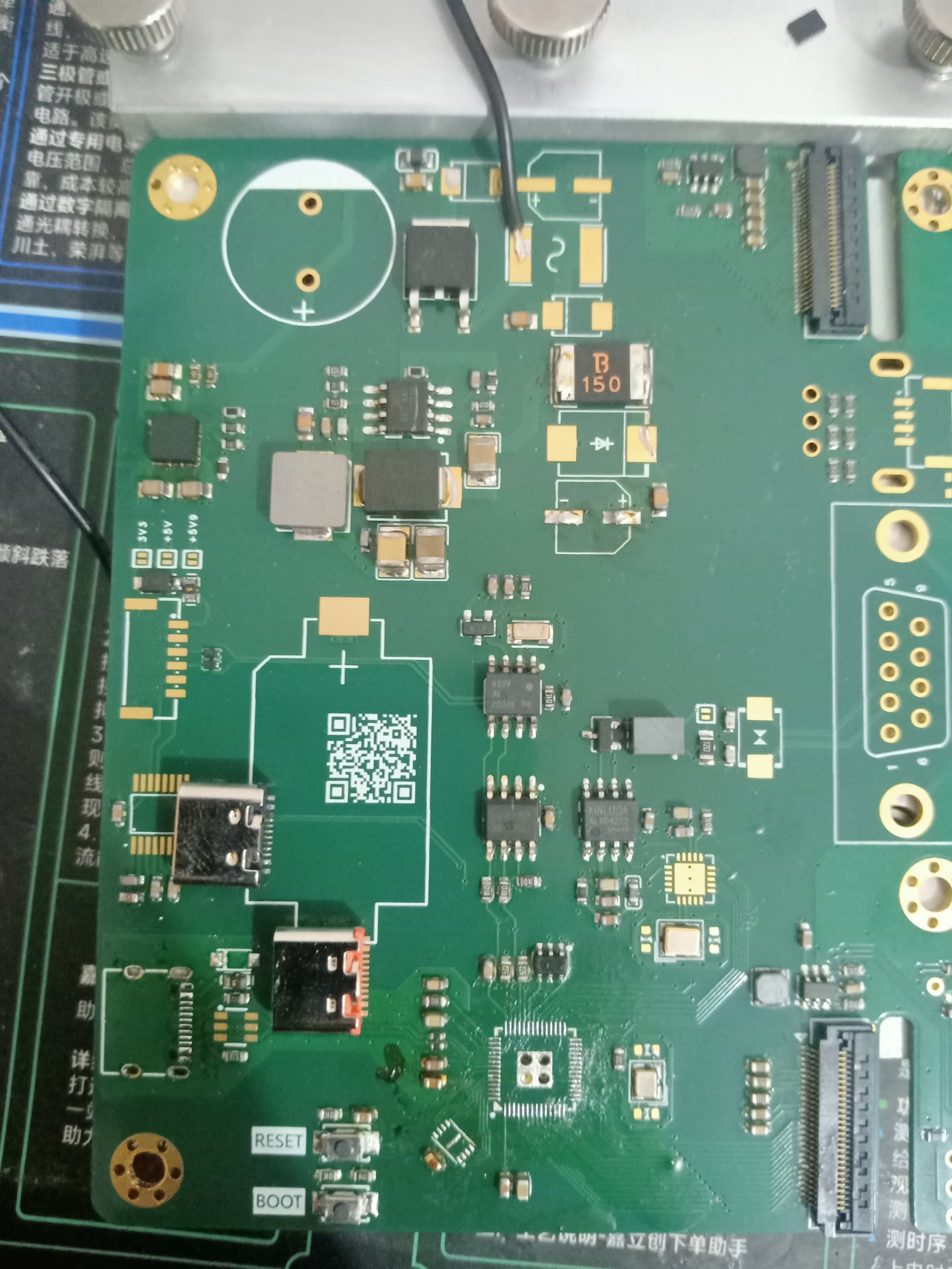

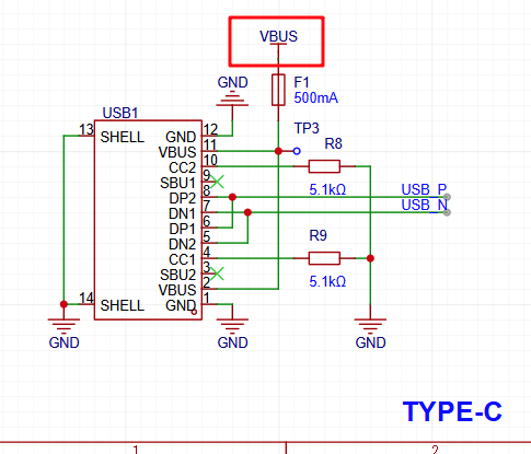

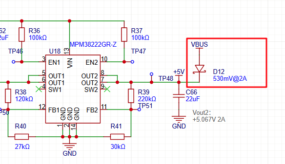

2.USB输入电源设计错误
通过type-c接口供电,发现板子没电,测试后发现只有+5V有4.8V,重新检查原理图发现一个低级设计错误。
通过原理图可以看出来,usb过来的5V通过二极管接到了MPM38222的第二路输出+5V上,但是系统VCC实际是MPM38222的第一路3.3V输出,以后还得重新修改一版。

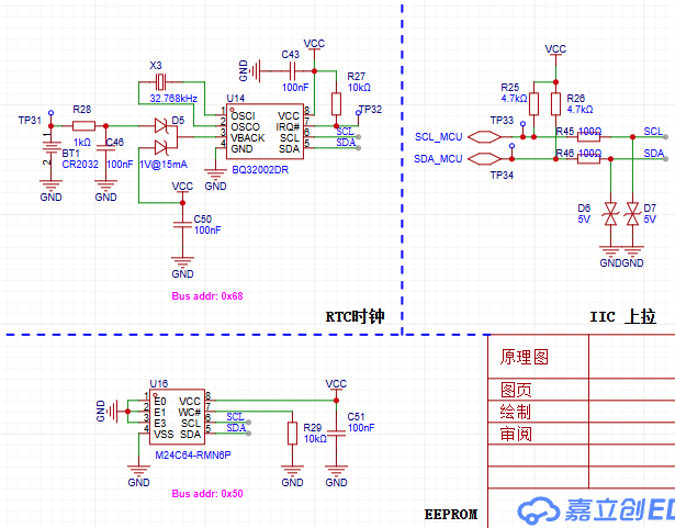

3.IIC接口调试
这里IIC接口调试没啥大问题,只是给大家分享下。
【原理图】

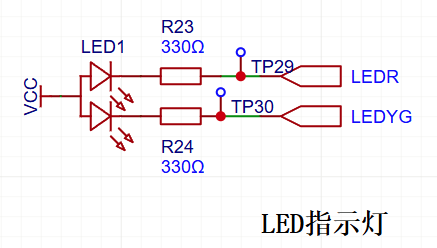

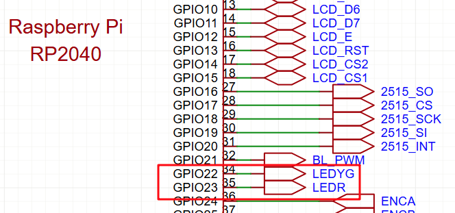

4.LED调试
【原理图】
这里设计用了一个共阳极双色LED指示灯,为了方便测试我焊接了个0603普通LED,主要是忘记买了 :joy:

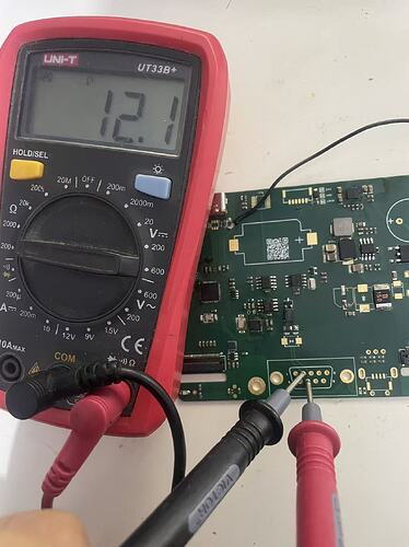

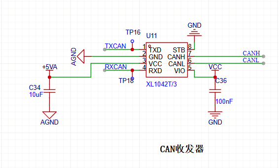

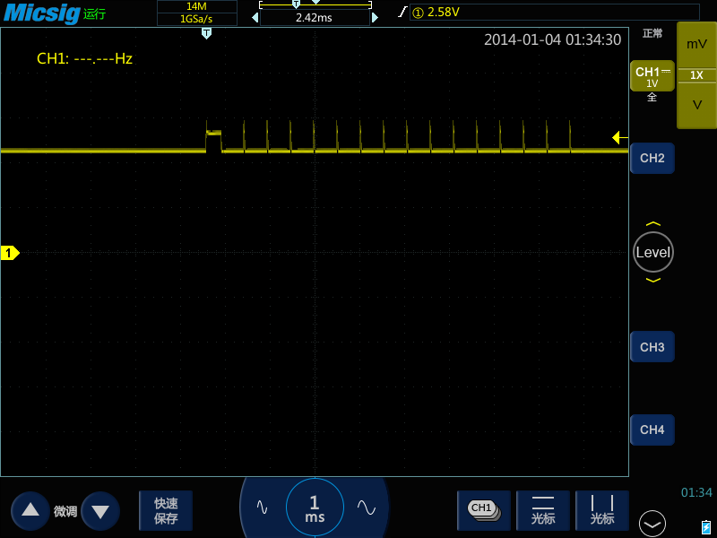

5.CAN接口芯片XL1042输出电压异常
测试CAN接口过程中发现,通过CAN总线发送报文时,接口芯片与控制器连接的TXCAN有波形,但是CANH和CANL上电平非常奇怪,电压很低,根本没办法和调试工具通讯。最开始怀疑接口芯片挂了,因为TP16测试点上TXCAN波形是正常的,说明CAN控制器能正常工作。
【原理图】

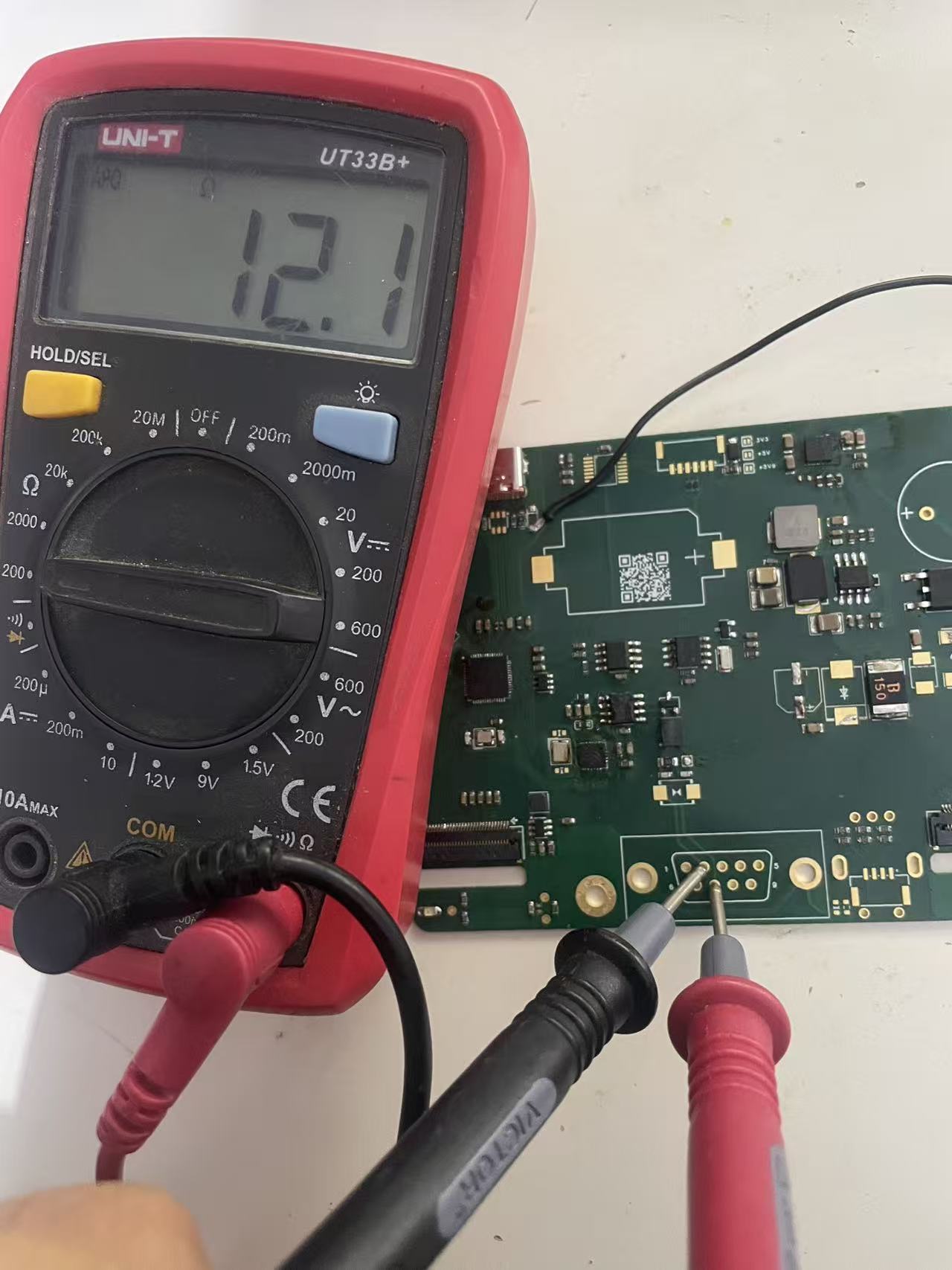

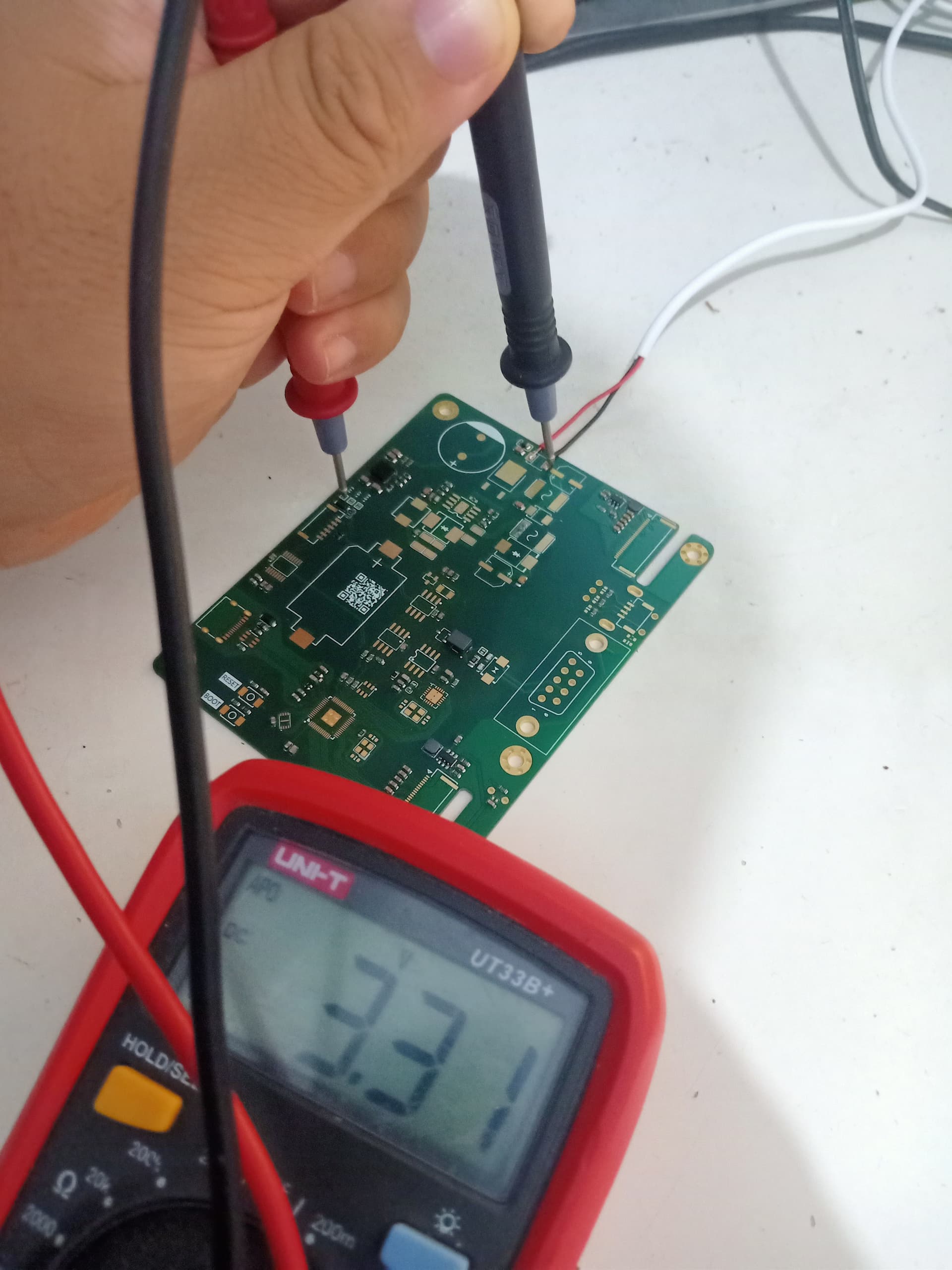

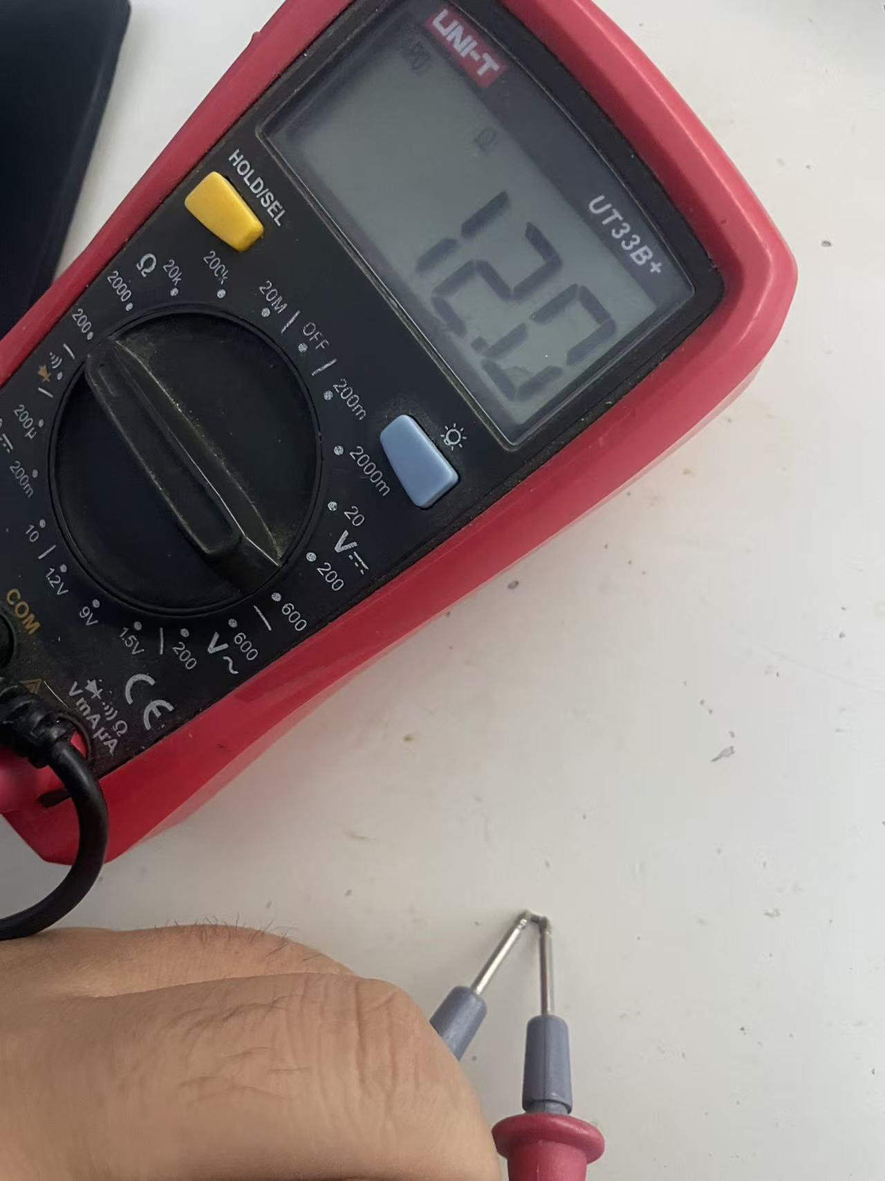

这里按常规排查思路,万用表测量了下CAN总线上电压和终端电阻值,测量发现终端电阻只有12.1Ω,正常是120Ω,因为要调试,所以实际板子上终端电阻是生效的。
进一步测量发现板子上的终端电阻就是120Ω,这很奇怪,因为电阻是我从样品册里拿出来的,不应该啊,于是重新搞了一颗出来测量,结果发现样品册里120Ω位置放的居然就是12Ω的。。。。

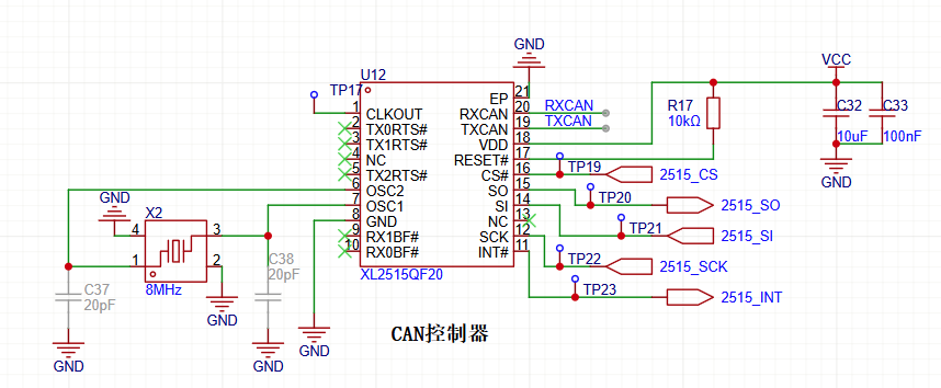

6.CAN波特率异常

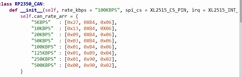

CAN控制器采用的是XL2515,通过SPI接口控制,该芯片可以Pin2Pin替换MCP2515,这是应用很广泛的一颗CAN控制器。测试过程中发现输出波形频率只有400多Hz,最开始测试代码我是从一款开发板的示例copy过来的,按理说一样的芯片不应该出问题。
仔细对比两款设计后发现我用的是8MHz晶振,而开发板用的16MHz晶振。
【原理图】

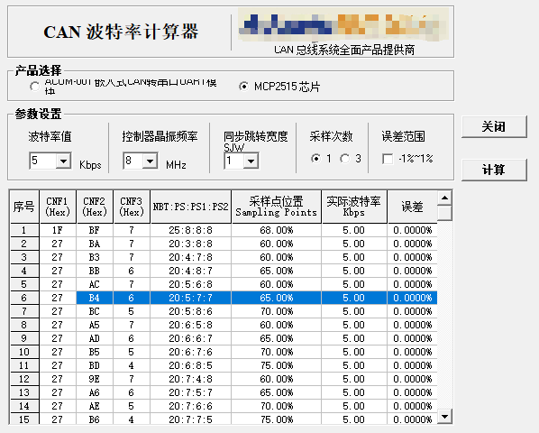

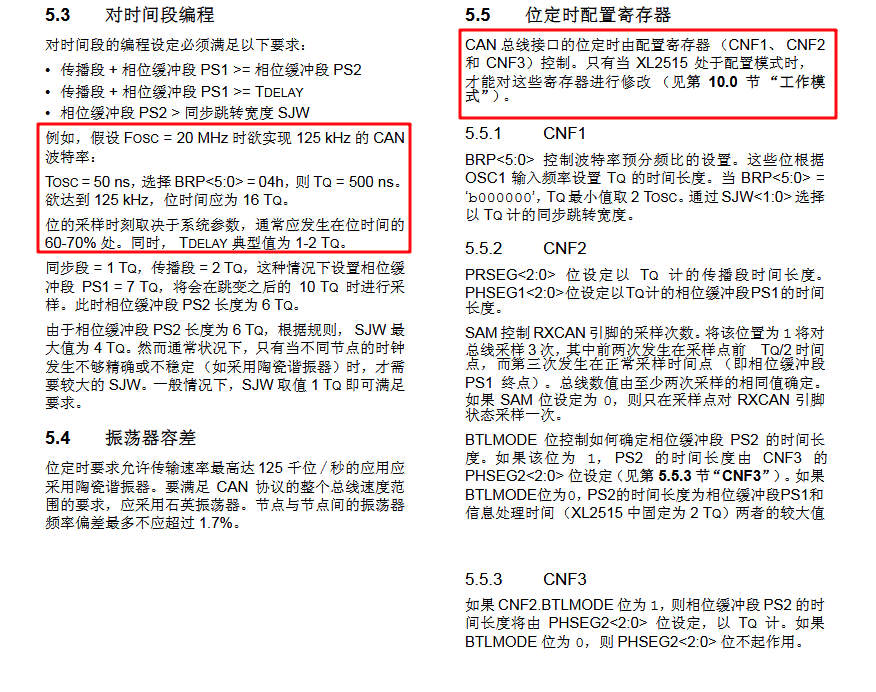

【问题排查】
分析XL2515芯片的Datasheet,与波特率有关的是CNF1、CNF2和CNF3这几个寄存器。这几个寄存器的值计算起来挺繁琐的,于是乎网上找了个配置软件,根据自己需要的波特率可以生成所需的寄存器值,很方便。这我也贴上来,不过软件在win10下运行有点麻烦,需要参照下面链接操作,不然会报错。
波特率计算软件:下载链接
注册OCX或DLL文件时。这种错误通常是由于权限不足或系统缺少必要的组件导致的。
示例
regsvr32 C:\Windows\SysWOW64\mscomm32.ocx
执行上述命令时,可能会出现错误代码0x8002801c。
解决方法
1. 复制必要的组件
首先,将所需的OCX组件复制到系统目录中。例如,将msinet.ocx或MSCOMCTL.OCX复制到C:\Windows\SysWOW64目录下。
2. 以管理员身份运行命令提示符
在C:\Windows\SysWOW64目录下找到cmd.exe文件,右键单击并选择“以管理员身份运行”。
3. 注册组件
在管理员命令提示符中输入以下命令来注册组件:
regsvr32 %windir%\SysWOW64\msinet.ocx
最终修改了波特率相关的这个数据,就可以跟CAN调试器正常通讯收发数据了。
