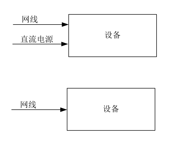

POE在硬件方案上用的比较多,一根网线就能实现数据和电源的传输,这与传统的网络+电源的方案来说,无疑是极大的降低了系统的复杂度。

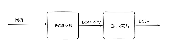

POE的电压是44~57V的直流,但是大部分产品内部因为MCU和集成器件工作在低压,因此,上述带有网络的设备,在电源方案上,基本是下面的方案:
这种方案的优势:方案较为成熟,可灵活选取不同厂家的POE芯片和buck芯片搭配使用;这种方案的不足:POE芯片和buck芯片外围电路需分开设计,PCB面积大,两颗IC成本都不便宜。

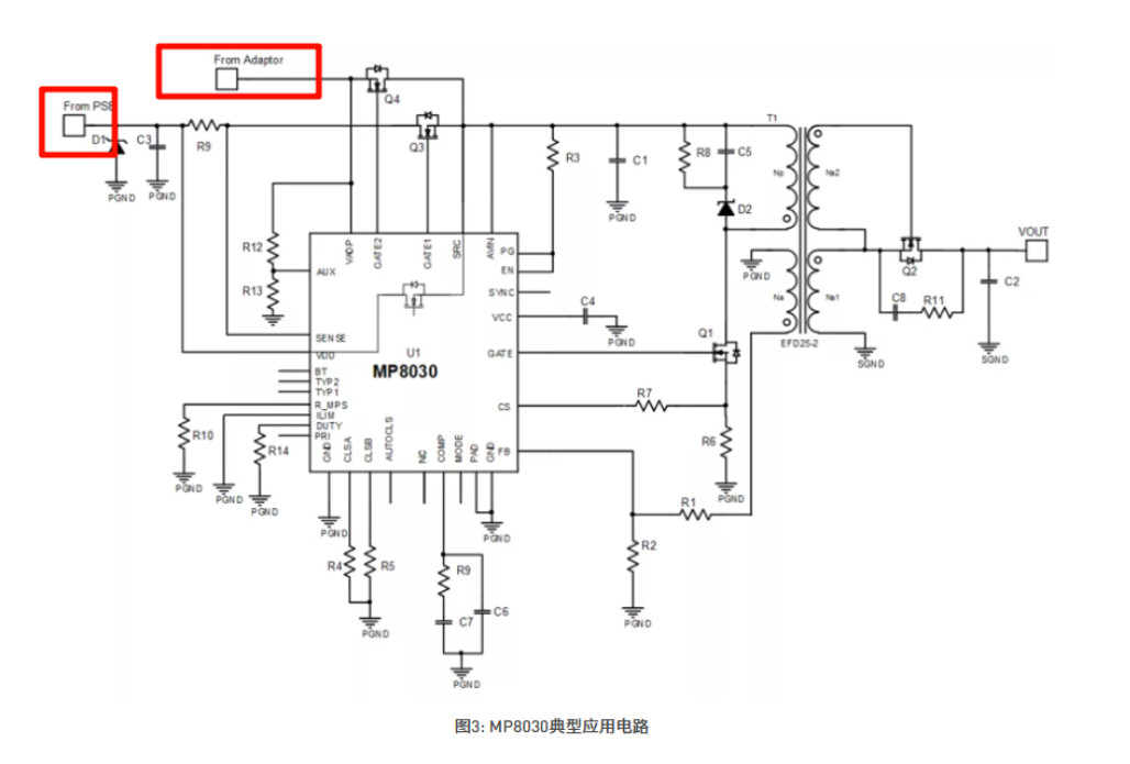

为了优化这个电路方案,MPS推出了MP8030。这个芯片将POE芯片和buck合二为一,即一颗IC就能实现上面两颗芯片的功能。
从MP8030的典型电路可以看出,这个芯片具备两路输入,一路是POE电源的接入,另外一路是适配器的电源输入,而输出只有一路。

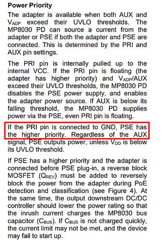

可能有些人有疑问,POE如果拔掉,系统会掉电吗?这个完全不用担心,MP8030具有POE和适配器优先级供电配置的管脚,可以默认设定供电优先级来满足不同场合使用。

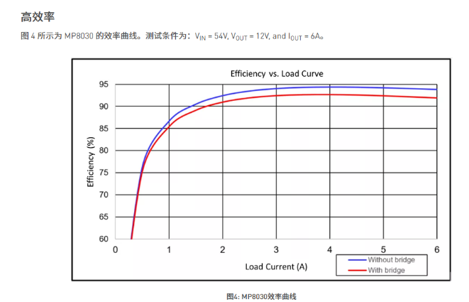

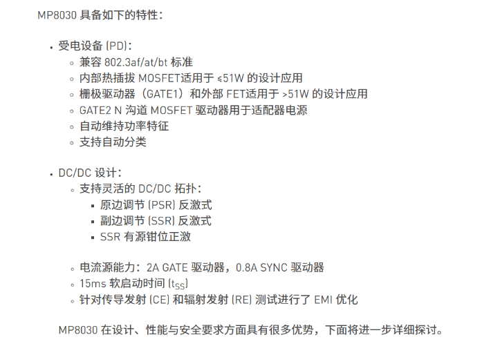

下面是MP8030主要的特性。从它的功能上可以看出,既能实现POE功能,还能实现多种不同的DC-DC方案。这在一定程度上可以有效降低PCB的布局面积。
对12V输出的板级方案来说,效率能达到95%,非常适合用在体积小,功耗低的产品中。
