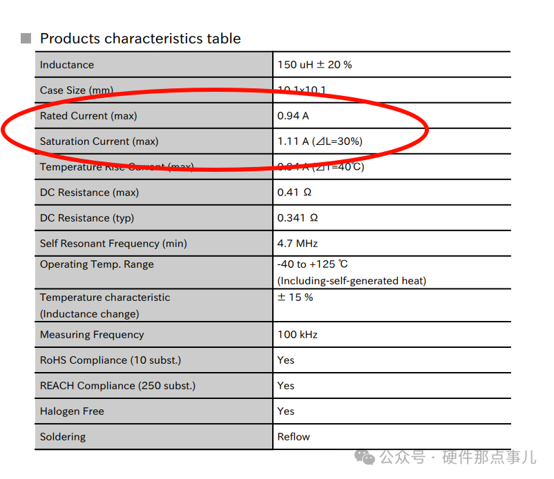

电感数据手册中,饱和电流通常定义为:在无电流状态下,使电感值从标称值下降特定百分比,如30%的直流电流。这一定义表明,饱和电流是电感性能的临界点,但其具体值因厂家的不同而不同,并且饱和切入点具有一定随意性。

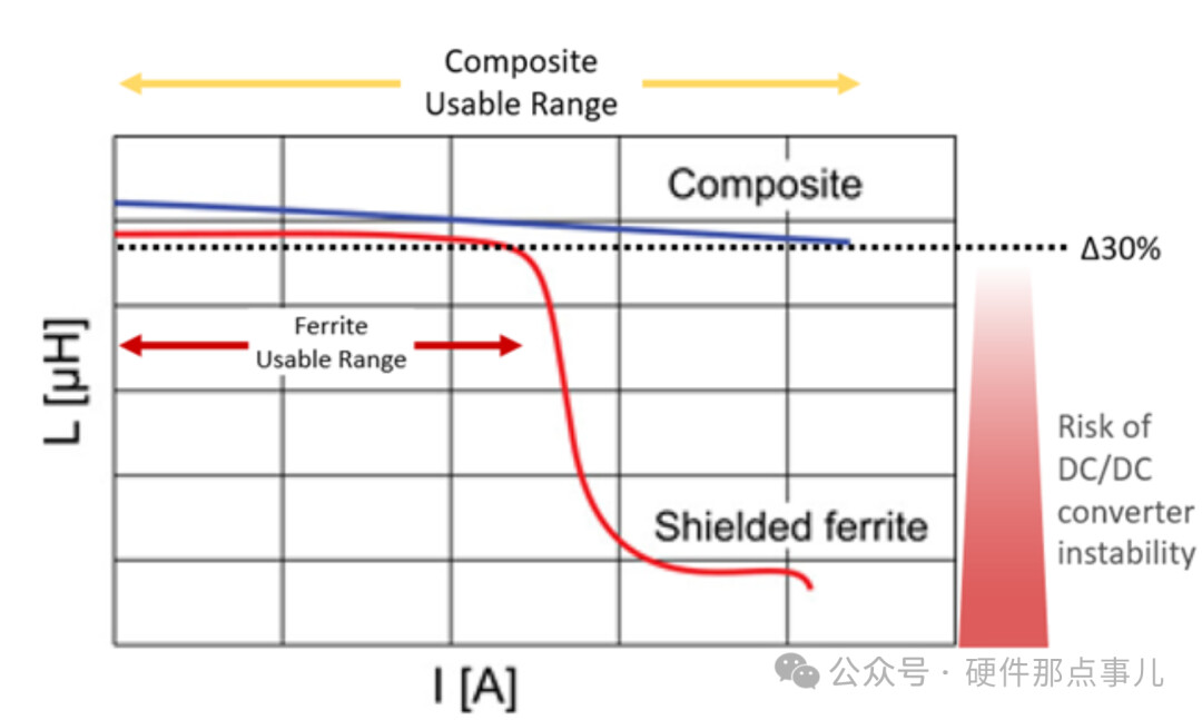

电感的饱和特性与其磁芯材料密切相关。硬饱和电感在超过饱和点后性能骤降,这就需要严格控制电流;软饱和电感则在高电流下表现更稳定。比如下图中蓝色线就是软饱和电感的电感量&电流曲线,红色线是硬饱和电感的电感量&电流曲线,明显可以看出当电流达到饱和电流后,硬饱和电感的电感量急剧下降。
电感量急剧下降后,对DCDC电源来说,意味着什么呢?

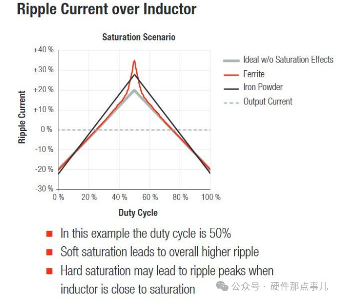

一旦电流超过饱和点,电感量会迅速降低,导致输出电压不稳定,并且硬饱和时电感磁芯饱和,增加了损耗,尤其在高负载条件下表现明显。饱和导致电流集中,容易引发局部过热,从而会损坏电感。硬饱和电感对负载电流的快速变化反应迟钝,可能导致输出电压波动或失控。所以我们在电感选型时需预留较大安全裕度以避免饱和,从而增加了设计成本。
