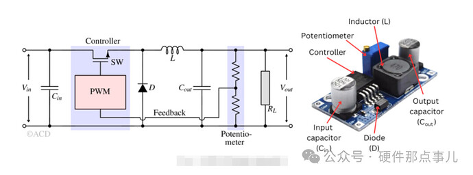

一个BUCK变换器,假定其输出电压Vout和输出电流Io是固定的,但输入电压Vin在一个范围内波动(从VINMIN到VINMAX)。我们的电感L和开关频率fs(周期Ts)也是设计好的定值。
在这个场景中,无论输入电压如何变化,以下两个关键参数是恒定的:
1.直流分量(平均电流):IL=Io。电流斜坡中心值IL稳定在Io,所以直流分量未变。这意味着电感电流波形图的"中线"是固定的。
2.电流下降斜率:在开关管关断期间,电感上的电压就是Vout。因此电流斜坡的下降斜率△I/toff并未改变,因为若Vo固定,它等于Voff/L,即 Vo/L。
唯一的核心变量是占空比D。为了维持Vout稳定,占空比必须随输入电压反向调节:
当Vin=VINMIN时,占空比D最大。
当Vin=VINMAX时,占空比D最小。
