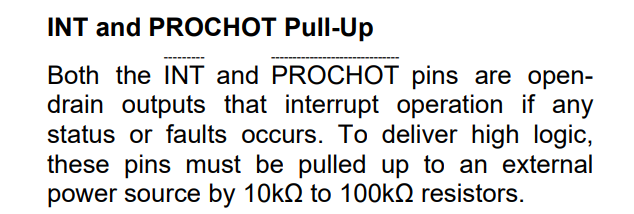

MP2762A芯片的这个INT脚是状态指示的吗,我把它接入一个低有效的led灯,关机未充电的状态下灯一直亮着,想了解一下这个脚的使用,是否可作为状态指示相关,求解答
这是可以的
可以用作状态指示,但是需要注意,这个端口除了充电状态变化会点亮led,如果芯片检测到发生了一些故障事件,也会导致led灯点亮,另外led灯串联的限流电阻不要太小,规格书建议是10k-100k,另外led的上拉电源不要超过5V,否则会烧端口哦。
