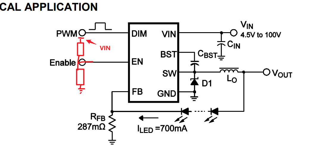

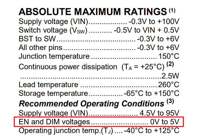

使用芯片MP4689A 数据手册上写的使能脚可以悬空,实际运用改如何使用,如果VIN是100V 上拉电阻改如何计算
哈喽,如果不需要对芯片使能控制直接悬空即可;如果需要控制,则需要将其EN控制信号限制在0~5V,超过5V有可能会损毁芯片。
如果想接到VIN做控制,可以使用两颗电阻分压,确保EN的电压低于5V。
芯片内部EN脚是默认上拉的,也就是芯片是默认开启的,你不用的话建议你悬空处理,如果你非要拉到100V输入上,靠谱的方案就是用电阻分压,但是不建议你这么干,原因是100V大概率不干净,可能会有浪涌脉冲等干扰,即便你采用了电阻分压,浪涌干扰出现后,还是可能会损坏EN脚,这样你就得另外放一个TVS来保护EN,所以综合考虑,不建议自己去上拉。
