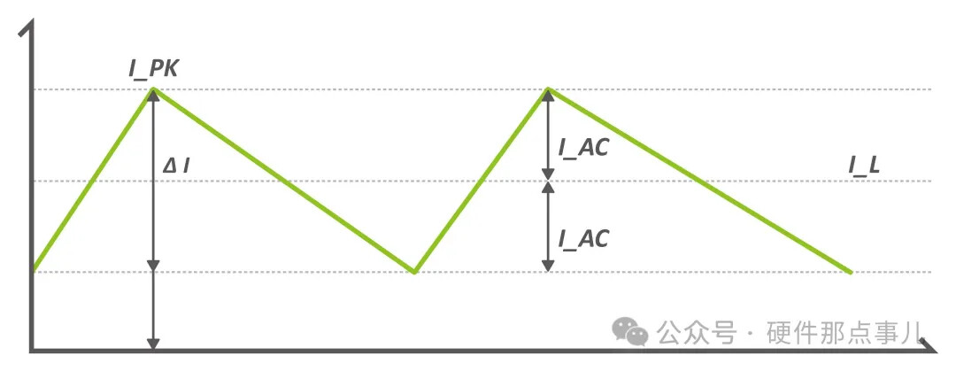

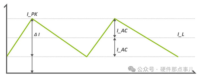

电流纹波率,通常用字母r表示,它的定义是流经电感的交流纹波电流的峰峰值与直流平均电流之比。它是一个无量纲的参数,啥是无量纲?直白点就是这玩意没有单位,它就是电感电流中交流分量相对于直流分量的比例。
ΔiL是电感电流的峰峰值,Idc是电感电流平均值,如果Iac是电感电流的峰值,那么上面的公式可以改写成:
这个比值r是衡量电感储能与释放能量过程中电流波动程度。在理想的直流输出中,我们希望电流是恒定不变的,但由于开关管的周期性开通和关断,电感电流必然会在其平均值上下波动,这样就形成了纹波。

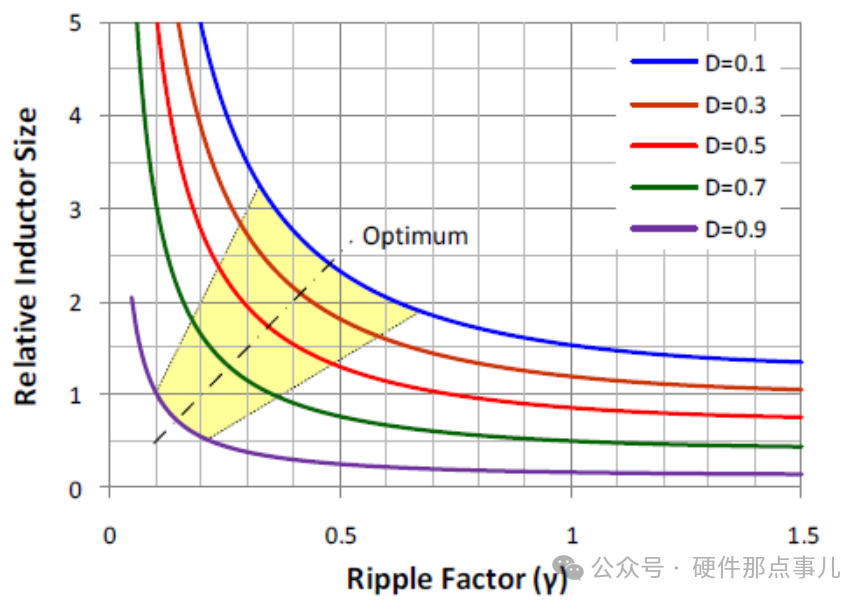

较小的r值,比如<0.3时,电感电流峰值和有效值RMS较低,可以减小开关管、二极管和电感的导通损耗。而且输出电压纹波较小。但是要想获得较小的r,就需要较大的电感值,导致电感尺寸增大、成本增加。而且对负载瞬态的响应速度较慢。
反过来如果r值较大,比如>0.5,就可以使用较小的电感,当然负载瞬态响应速度也更快。可以确保在更宽的负载范围内工作于CCM。但是此时较高的电流峰值会增加元器件的损耗。并且较大的纹波电流会增加输出滤波电容的压力,导致输出电压纹波增大,更容易产生EMI问题。
一般来说,经验值的角度r选0.3即可,下一篇文章我们就讲一下如何利用r值去计算电感值。
